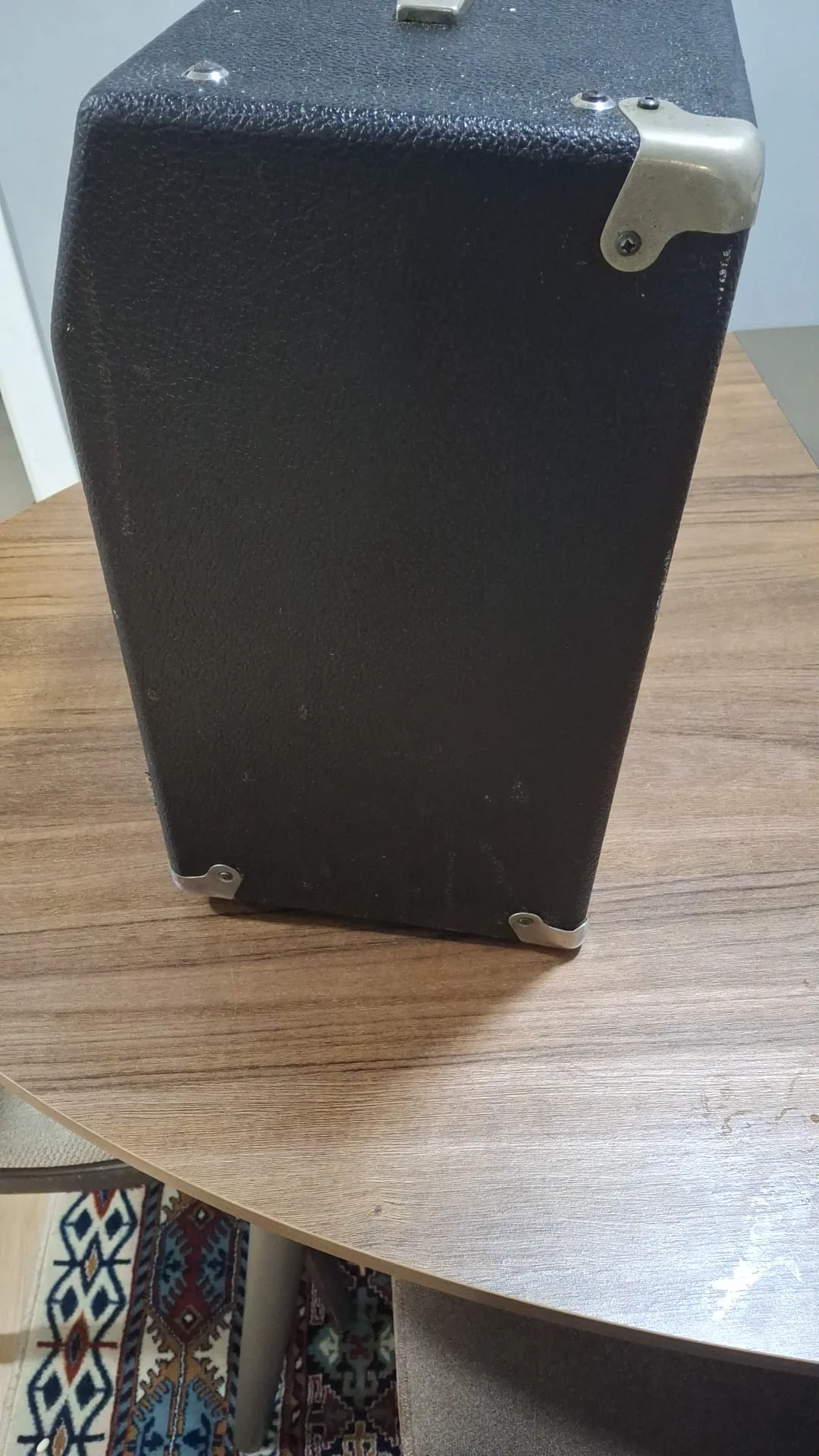

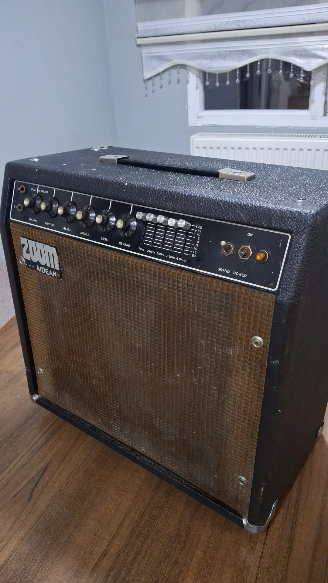

Mesa deyince aklıma meşhur drive tonları geliyor, sizin amfinin bazı modellerinde drive kanalı yokmuş mesela. Satıcının gösterdiği fotoğrafı falan varsa paylaşır mısınız?

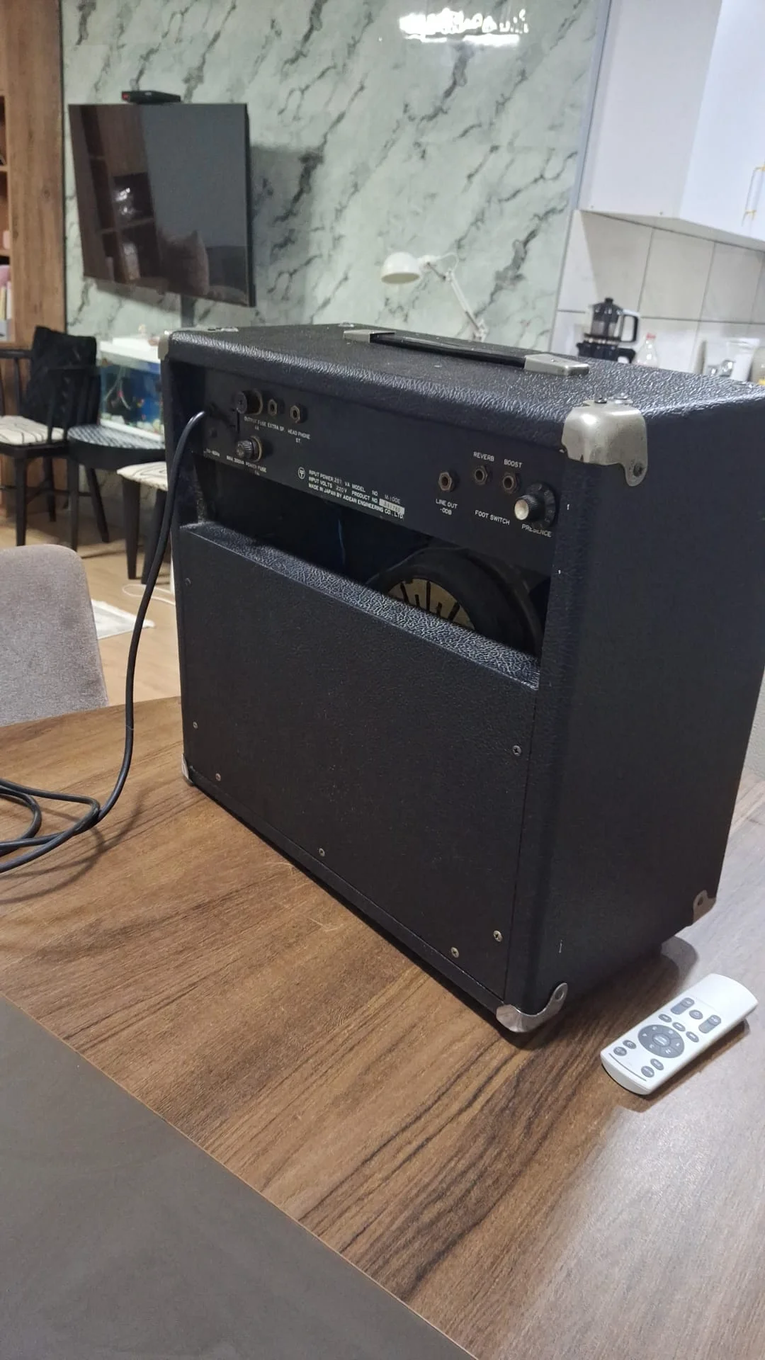

Güzel bir amfi bulmuşsunuz, çalışıyorsa çok iyi. Çalışmıyorsa ve güç sorunu yoksa devresini bir avometreyle kolayca test edip bozuk parçaları değiştirebilirsiniz. Japon devreleri temizdir, bazı kasaların içinde amfi şemaları bile bulunur. Potansiyometreler biraz cızırdayabilir temizlik ister, özellikle eq için sürgülü olanlar. Yine de gözüme temiz göründü. Elinize geçince bir video kaydedersiniz merak ettim.

Işığının yanması iyi haber ama açılırken pop etmemesi ve master volume 7-8 civarındayken hiç ses vermemesi iyiye delalet değil gibi geldi. Belki watt olarak düşük olduğundandır bilemedim. 3 bin liraya iyi bir amfi, hiç olmazsa ileride kabin olarak bile kullanılabilir.

Mesa bogie mark I klonu gibi ama eğer öyleyse bunlar yüksek gain amfiler master 10 da tüm eq açıkken hiç ses vermemesi amfinin çalışmadığı anlamına gelir. Şahsen çok yakın zamanda boogie mk I preamp kurdum EQ, özellikle tiz sonuna kadar açıkken hiç hiss yapmaması büyük bir sıkıntıya benziyor. Amfinin %95 calışmadığını düşünüyorum enstrümanla sesini duymadan ya da tamirciniz olmadan almamanızı tavsiye ederim.
