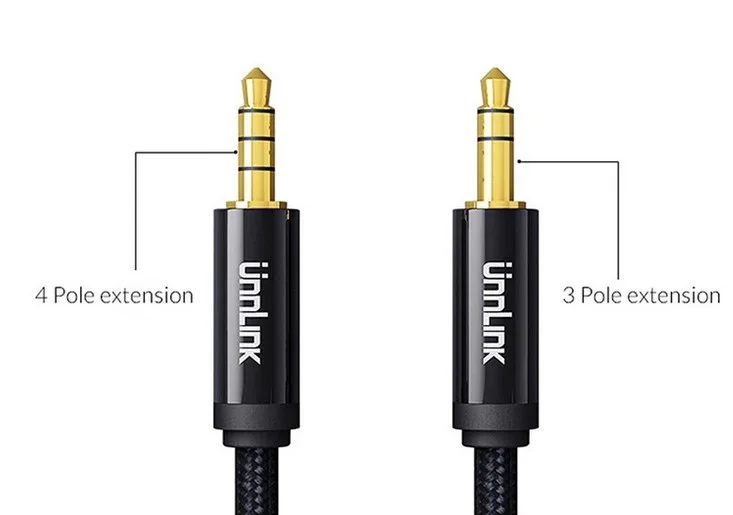

Mono Kulaklık olmaz; Stereo olur.
Siz ses kartınızdaki Stereo çıkışa 4 pole; yani telefonlara giren mikrofonlu kulaklık ucu taktığınız için bozuk sesler alıyorsunuz.
Stereo çıkışa; Stereo ( 3 pole) jak takmalısınız.
4 Pole jack ucuna takacağınız dönüştürücüler ise sağlıklı çalışmaz.
