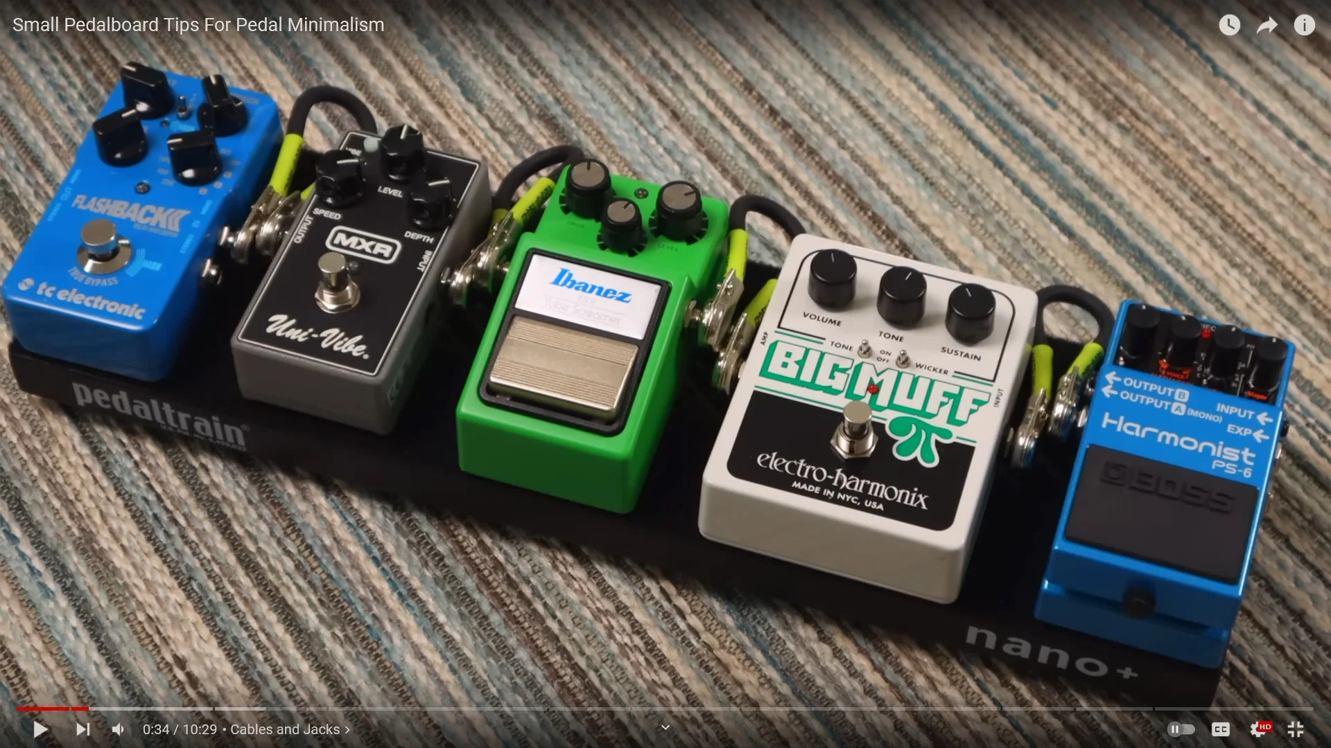

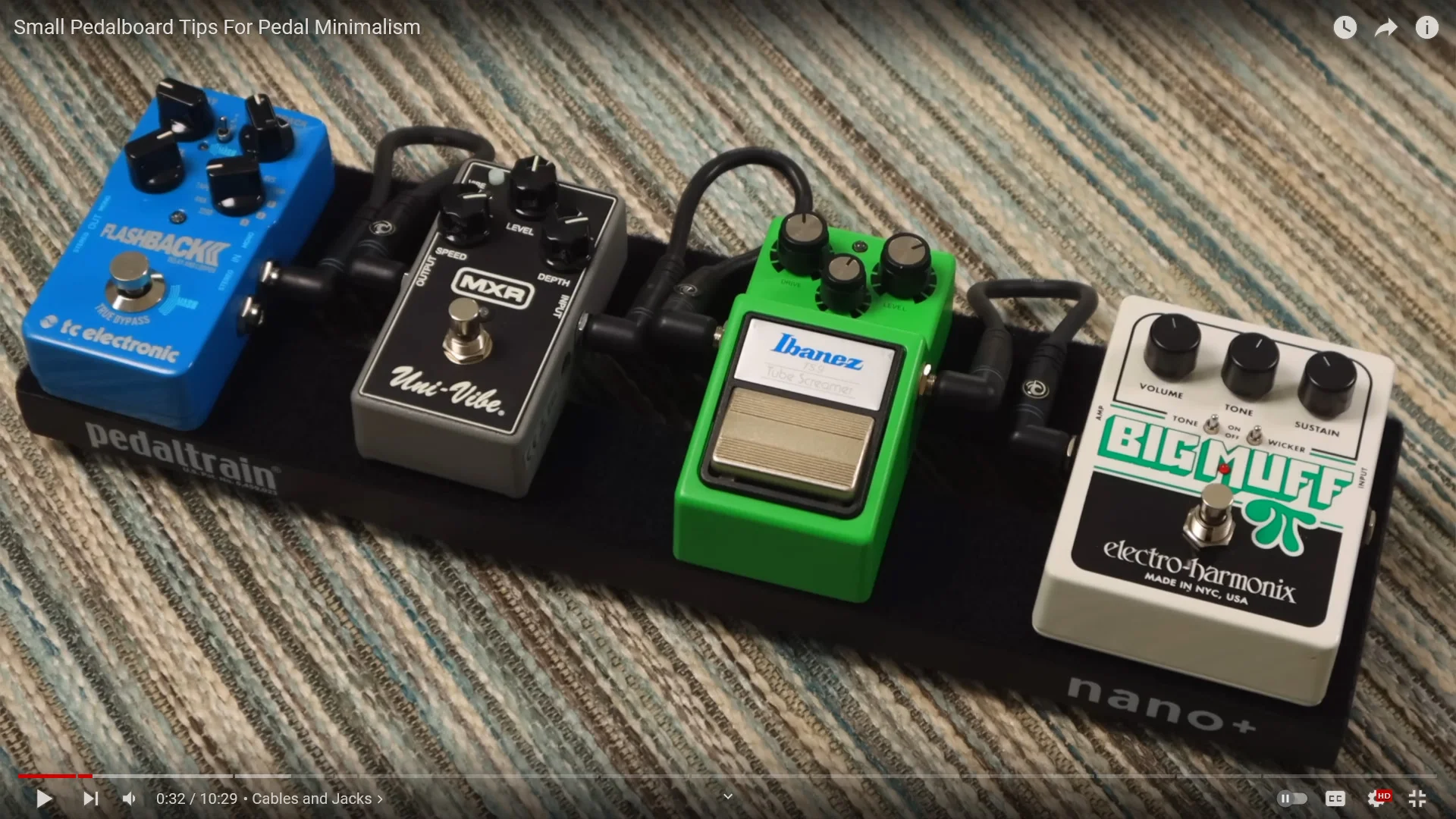

Pedallarımı bağlamak için boş Monorail kablo aldım. Konnektör olarak Neutrik NP2 RX seçmiştim ama biraz kalın duruyorlar diğer konnektörlere göre. Hicon HI-J63MA05 gibi konnektörler ise baya inceler. Sizce konnektörler arasında sese etki eden bir fark olur mu? Elimde hali hazırda 25 adet Nuetrik var. Bunlar varken daha ince olanlara geçeyim mi? Bolca pedalım olduğu için soruyorum. Hali hazırda 16 tane var ama 14 tanesini kullanmayı planlıyorum. Şu pedallarıma 4 tane daha eklendi :)
Şu videoda ise konnektörlerin ne kadar yer kaplayabilceği ile ilgili tavsiye de var.
Şimdi burada konnektör haricince kafamı kurcayan bir sorun ise kabloları bu kadar sıkıştırmak ne kadar doğru? İçindeki iletken zarar görebilir diye düşünüyorum. Tabi zarar görse bile yine sesi iletebilir ama özellikle benim kullandığım Evidience Audio gibi firmalar solid core yani yekpare iletkenli kablo yapıyorlar ve bunlar çok esnek ve kıvrılabilir kablo değiller. Zorlayıp kıvırmakta içime sinmiyor. Sizin düşünceleriniz neler?
Abi çift başlı jacklar var, bir yerde görmüştüm. Yanayana pedal dizince ideal olur. Kablolar çok ince olunca hem izolasyon az hem de bazı frekansları yeterli kalitede iletemeyebilir.
Zira bu tarz kısa kablolar kalınca oluyor ve kolay kolay bükülmüyor sizin de şikayetçi olduğunuz konu.
Neutronik kalitelidir her türlü.
Tek sıra dizilimde bunlardan, ikinici siraya geçerken de sizinkilerden güzel olur ama kablo yamulmasi olmaz hem de görsel olarak daha derli toplu olur
