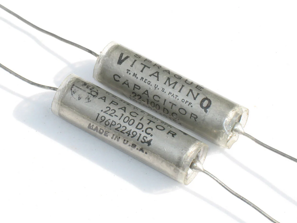

araya bir tane şunlardan kaçtı 100mf-250v-16x26mm-elektrolitik-kondansator.webp bunlar elektrolitik kapasitörlermiş, bunlar DC devrelerde kullanılıyormuş, haliyle buradaki durumda kullanılmayacak. Diğer şeffaf olanın ne olduğunu tam olarak bilmiyorum film olduğunu tahmin ediyorum ben, üzerindeki koddan %5 töleranslı 0.022 uf bir kapasitör olduğu anlaşılıyor. O fotoğrafını koyduğunuz sprague vitamin Q paper in oil tarzı bir kapasitör onların buradakiler içinde en kaliteliler olduğunu söylüyorlar. Benim astığım fotodaki bunlardan değil sanırsam 🙂
