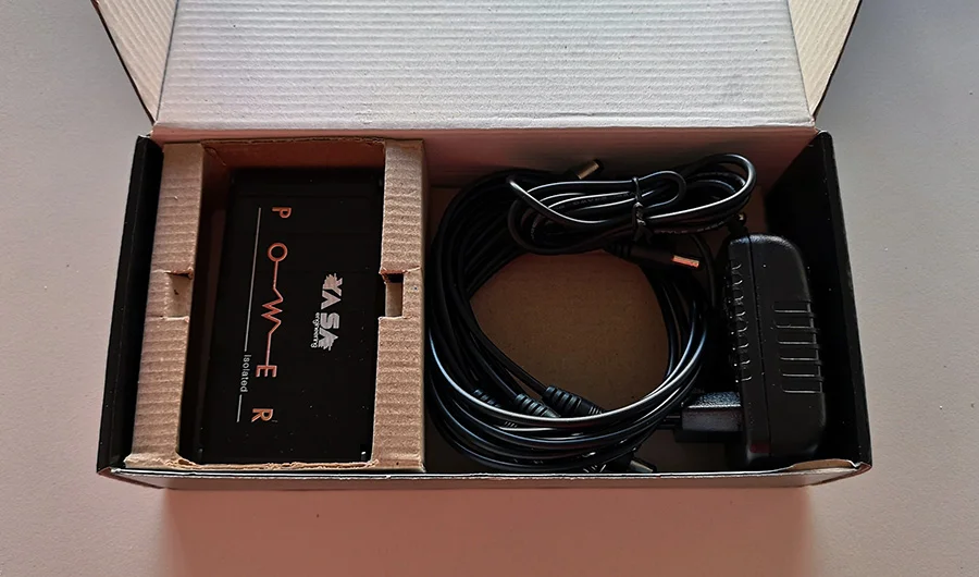

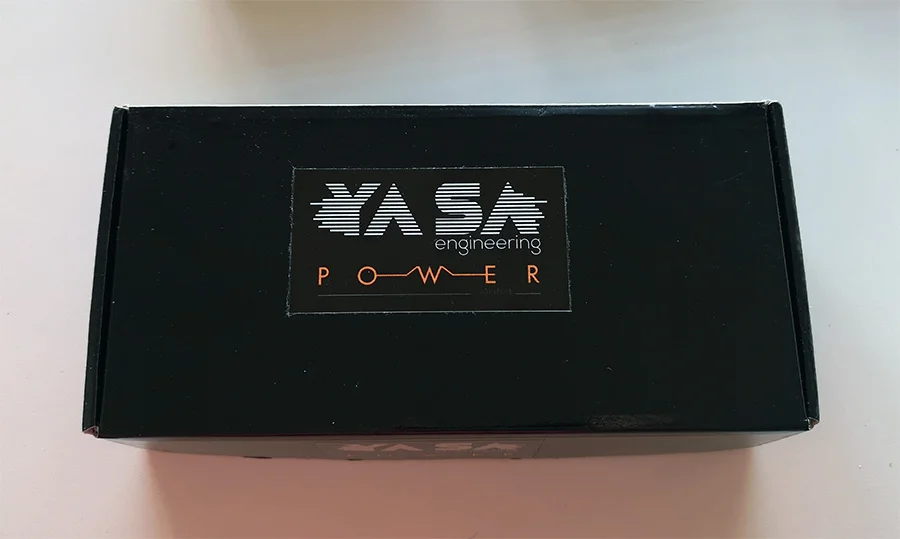

Şimdi ürünü incelemeye geçelim. Şu şekilde bir kutu içerisinde geliyor.
İçerisinden:
Yasa Power
1 Adet 24V 1A Adaptör
8 Adet Erkek kablo
Herhangi bir kullanım kılavuzu çıkmadı.

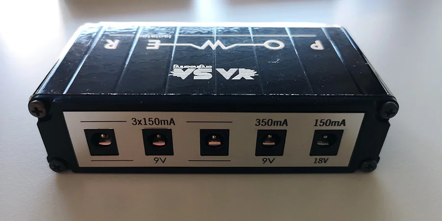

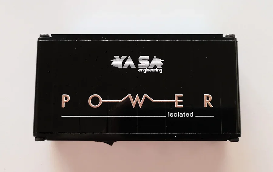

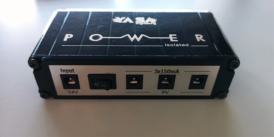

Güç kaynağının üzerinde
1 Adet güç girişi
6 x 150 mA 9V
1 x 350 mA 9V
1 x 150 mA 18V
On/Off

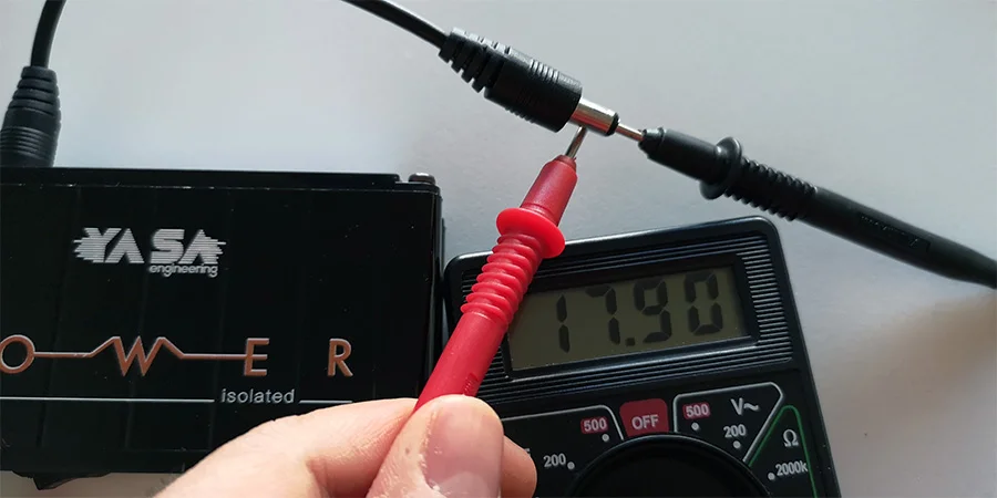

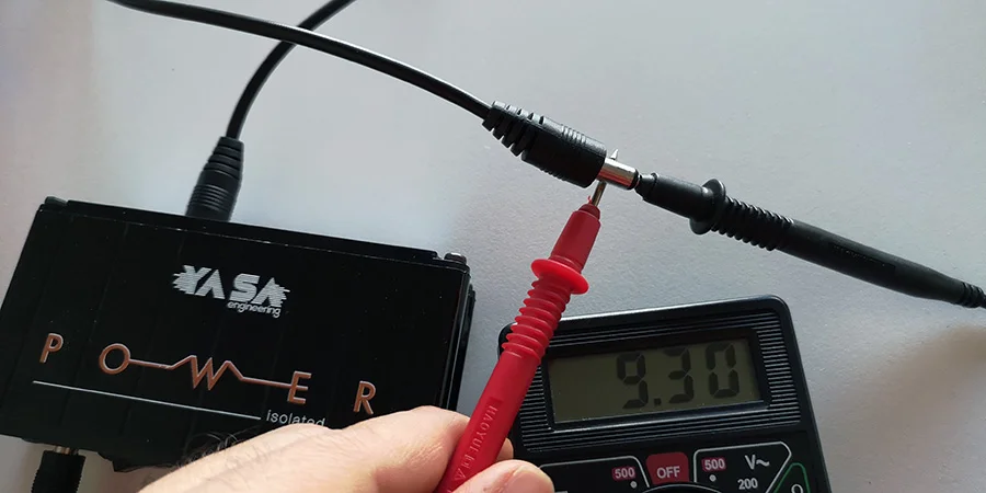

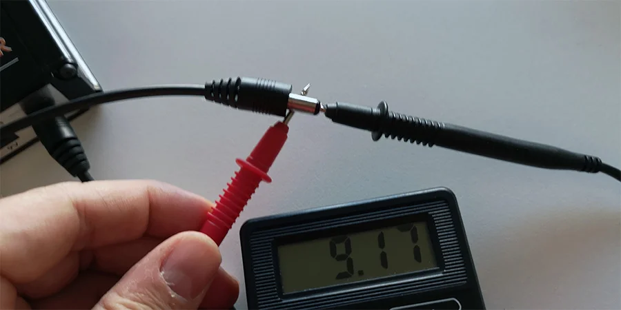

Multimetre ile her portu test ettim, birbirinden izole olduğu anlaşılıyor. Her portun çıkış değerleri şu şekilde.

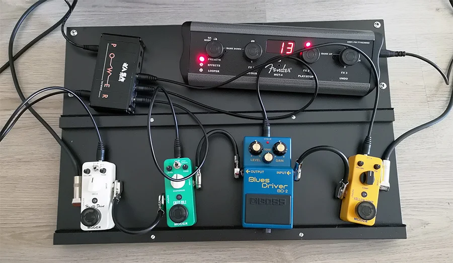

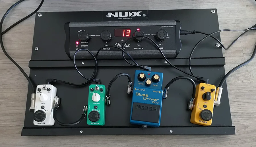

Son olarak son derece amatörce yaptığım ses kaydı. Cep telefonu ile amfiye 60-70 cm mesafeden kaydettim. Amfi ise Fender Mustang 3 V2.
Tüm pedallarımı kullanmadım. Kullandığım pedallar su şekilde;
Mooer Yellow Comp
Boss BD2
Mooer Green Mile
Mooer Hustle Drive
Kayıt sırasında tüm pedalların üzerindeki ayarlar hep 12 seviyesinde idi. Ayrıca normal şartlarda sadece yellow comp ve maksimum 2 adet overdrive pedalı aktif oluyor.
Sadece test amaçlı tüm overdrive pedallarını aktif hale getirdim.

Söylemek istediğim bir iki şey daha olacak, Fuel Tank vb izole ithal ürünlerde genelde adaptör yerine güç kaynağı içerisinde. Bu bir artımıdır eksimidir yine elektronik bilgisi olan birsinin yorumlaması daha iyi olur tabi. En sevmediğim şey ise 18V girişinin 9v girişlerden ayrılan bir tarafı olmaması. Yanlışlıkla pedala elveda demek mümkün. Üzerinde 18V yazsa da ben de deneme sırasında yanlışlıkla taktım ama allahtan adaptörü açmamıştım. Belki farklı bir renk yada bir çeşit giriş kapağı ile halledilebilir. Tabi bunlar tamamen benim yorumum..
