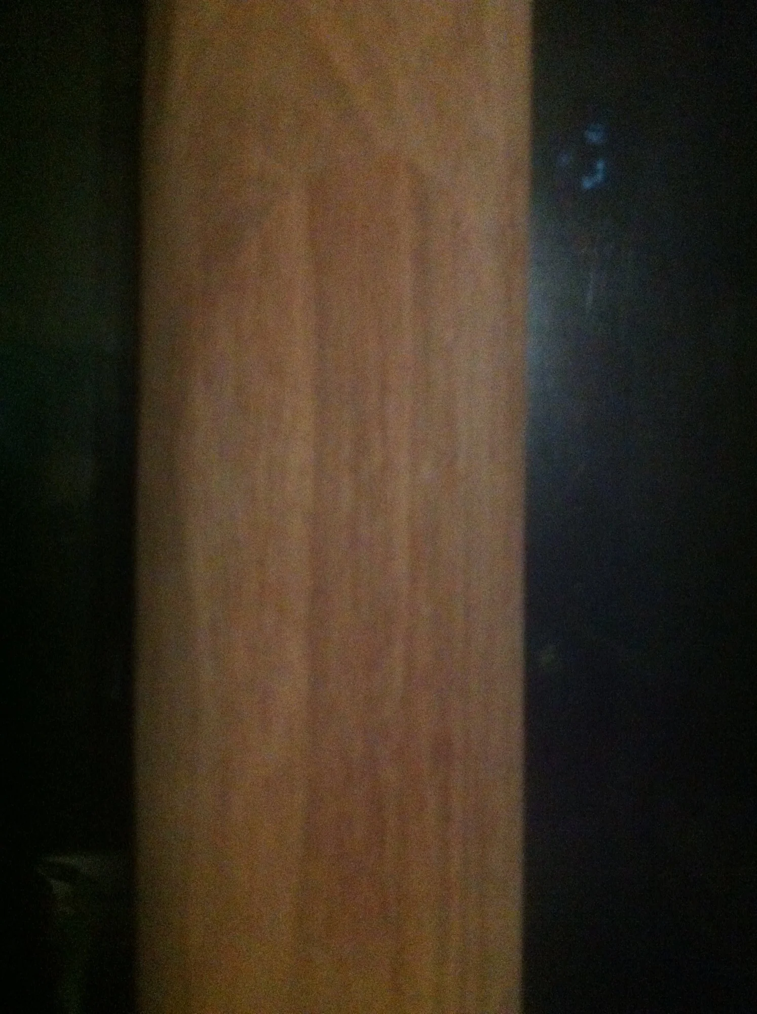

Ağaç yapısı başta çok sıradan gibi idi:
Hemen gitarın gövde ve sap ağacına dengeli bir şekilde nem kazandıracak ve ağacın yapısını da ortaya çıkaracak yağ uygulamalarına geçtim. İlk yağ, ağaca hem oynama yapmaması hem de yıllar içinde çatlakların oluşmasına sebep olan, fazladan kaybettiği, ihtiyacı olan nemi vermek için kullanmak zorunda kaldığım bir yağ türü. İkincisi ise nem desteği vermekle beraber, ağacın desenini daha da vurgulayan farklı bir yağ türü.
