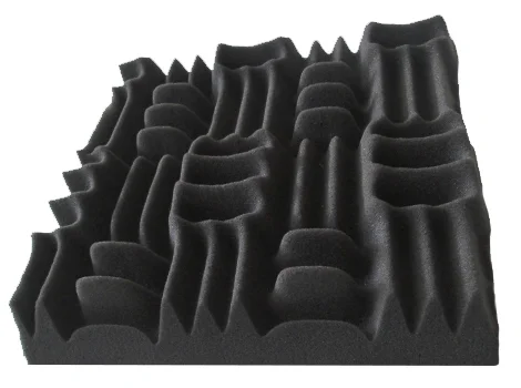

Bu süngerlerin farklı malzemelerden üretilmiş birçok farklı geometrik desenli varyasyonu mevcut, üçgen kesimli olanlar benim ilk tercihim değildi aslında. Fakat malzemede ve görünümde belli seçeneklerin üsüne çıktığımda maliyet de epey garipleşiyordu, bu sebeple gerek duymadım. Düz şeritli olanlar da aynı işi görüyor bu arada. Geometrik biçim farklılıklarının geçirgenlik bakımından etki oranları arasında mutlaka fark vardır, fakat şimdilik amaç sadece yansımayı engellemek. Haliyle kullanacağınız sünger paneller dümdüz bile olsa yine etki eder merak etmeyin.
Ben şunu çok beğenmiştim görsel olarak;
Buradan akustik sünger kategorisine göz atabilirsiniz, çok daha farklı yalıtım malzemeleri de mevcut;

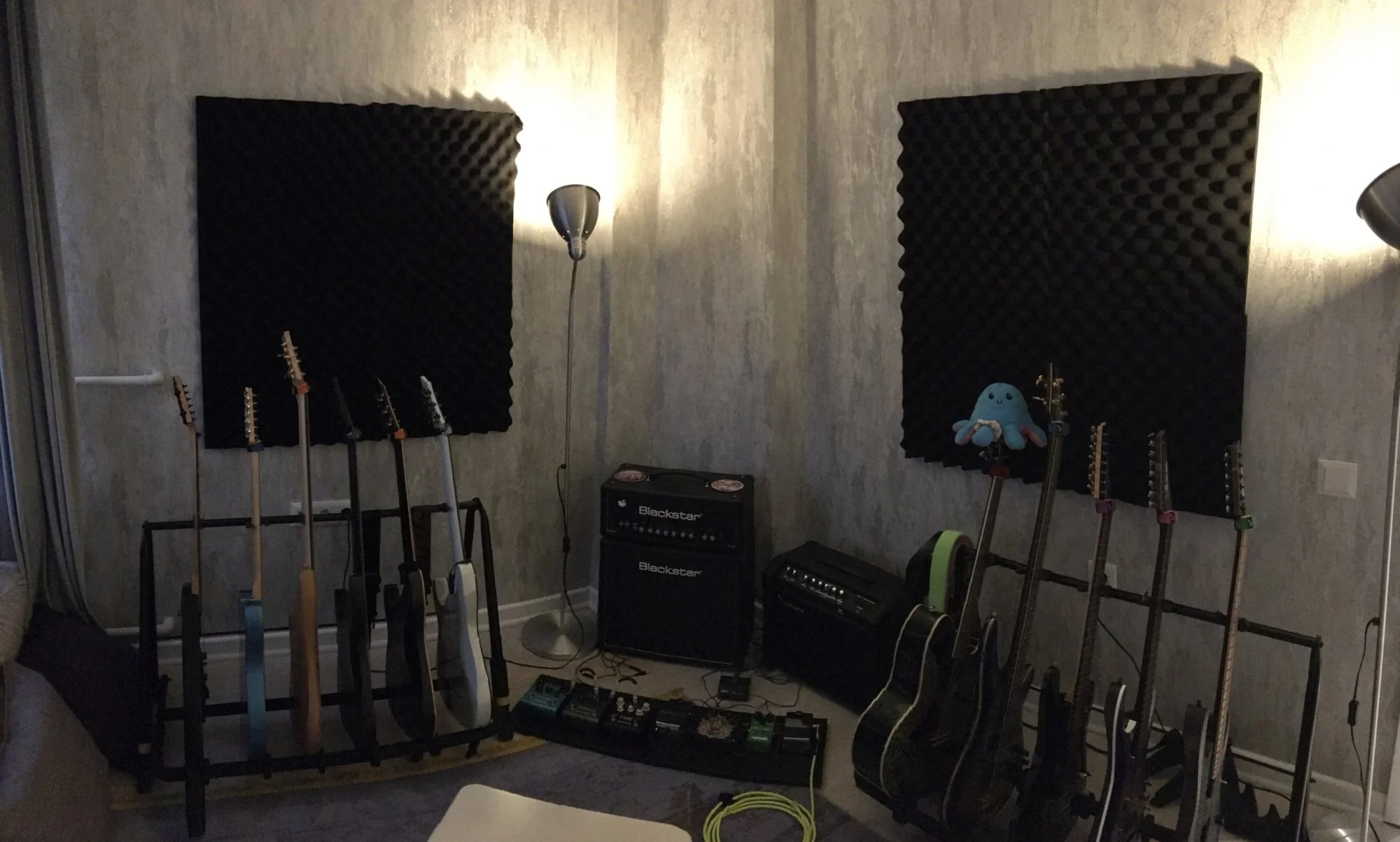

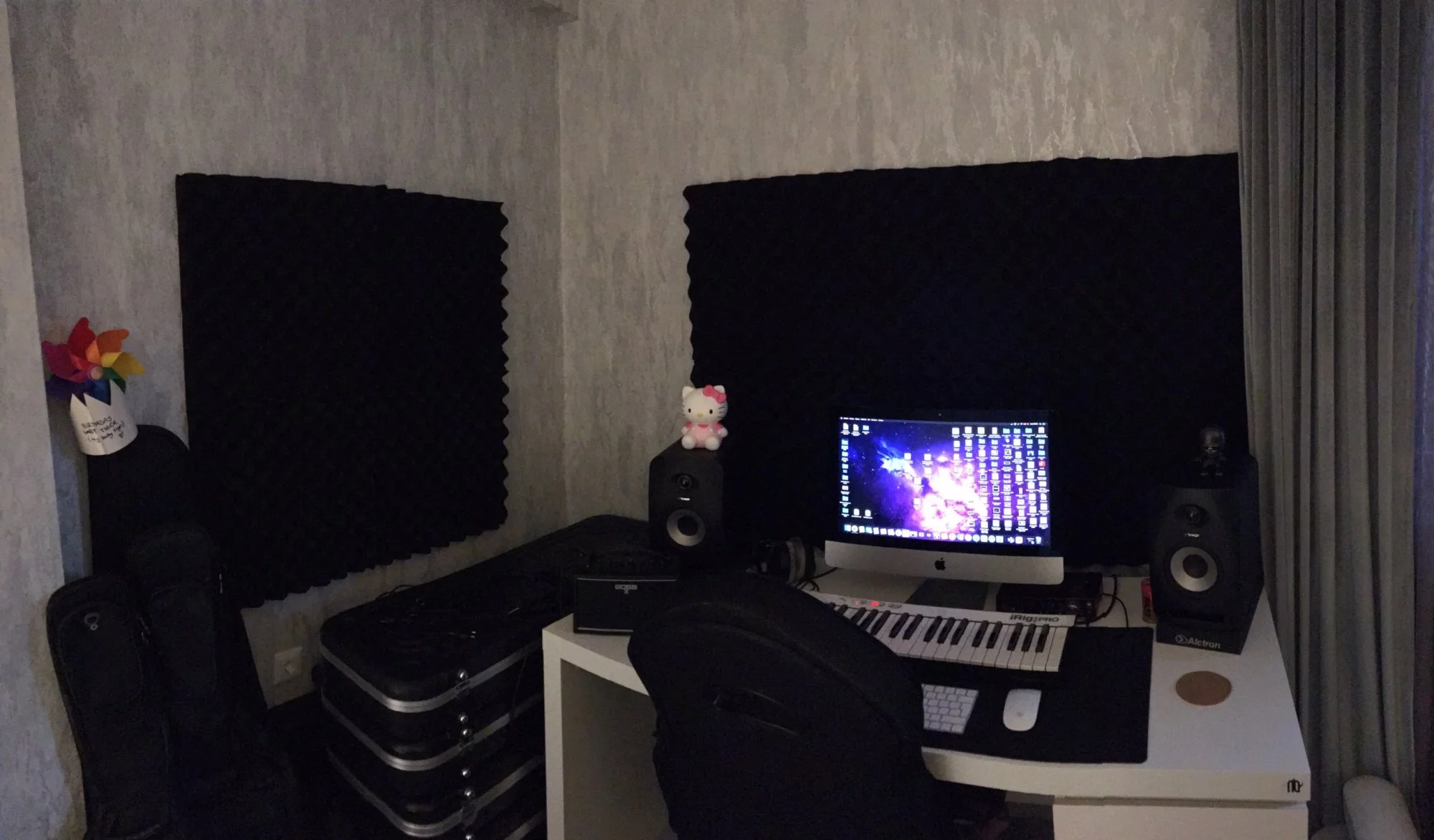

Ben kendi süngerlerimi nasıl/neye göre yerleştirdim;
Odada çoğunlukta oturarak çalıştığım için bu pozisyondayken süngerleri yanyana yapıştırdığımda her bir duvarda merkez noktasının aşağı yukarı baş hizasına denk gelmesine dikkat ettim. Bunu da basit oda yalıtımı ve refleksiyon/rezonans kırma üzerine sağdan soldan bilgi toplarken okumuştum, gerçekten işe yaradı. Bu arada benim de bir duvarımda pencere mevcut, merak etmeyin perdeler iş görüyor. Tavan yüksekliğim 2,75 civarı ve ben yerden 70cm bırakıp duvarları kenarlardan ortalayarak uyguladım süngerleri. Geriye kalan alanlar olduğu gibi duruyor. Duvarları bütünüyle süngerle kaplamaya ise cesaret edemedim, dediğim gibi gerçekten üstüne üstüne geliyor insanın başta.
Şimdilik görüntü böyle;
