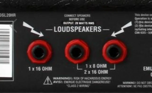

Serdar213 20 Nisan 2021 #1 Manual'e baktım,Google'dan arattım, ben anlamadım arkadaşlar Hangi çıkış hangisi ?
aiyiadam 20 Nisan 2021 #2 Sola 16 ohm'luk tek kabin takılabilir. Sağdaki iki jack ise paralel bağlı. Birisine 8 ohm'luk kabin veya ikisine aynı anda iki 16 ohm'luk kabin takılabilir.
Serdar213 20 Nisan 2021 Konu Sahibi Konu Sahibi #3 aiyiadam demiş ki: Sola 16 ohm'luk tek kabin takılabilir. Sağdaki iki jack ise paralel bağlı. Birisine 8 ohm'luk kabin veya ikisine aynı anda iki 16 ohm'luk kabin takılabilir. Hepsini görmek için tıklayın... 😵 Tamam şimdi oldu. O zaman başlığı değiştireyim. Anfi ile tecrübesi olanlar altına devam edebilir. Çok teşekkürler.
