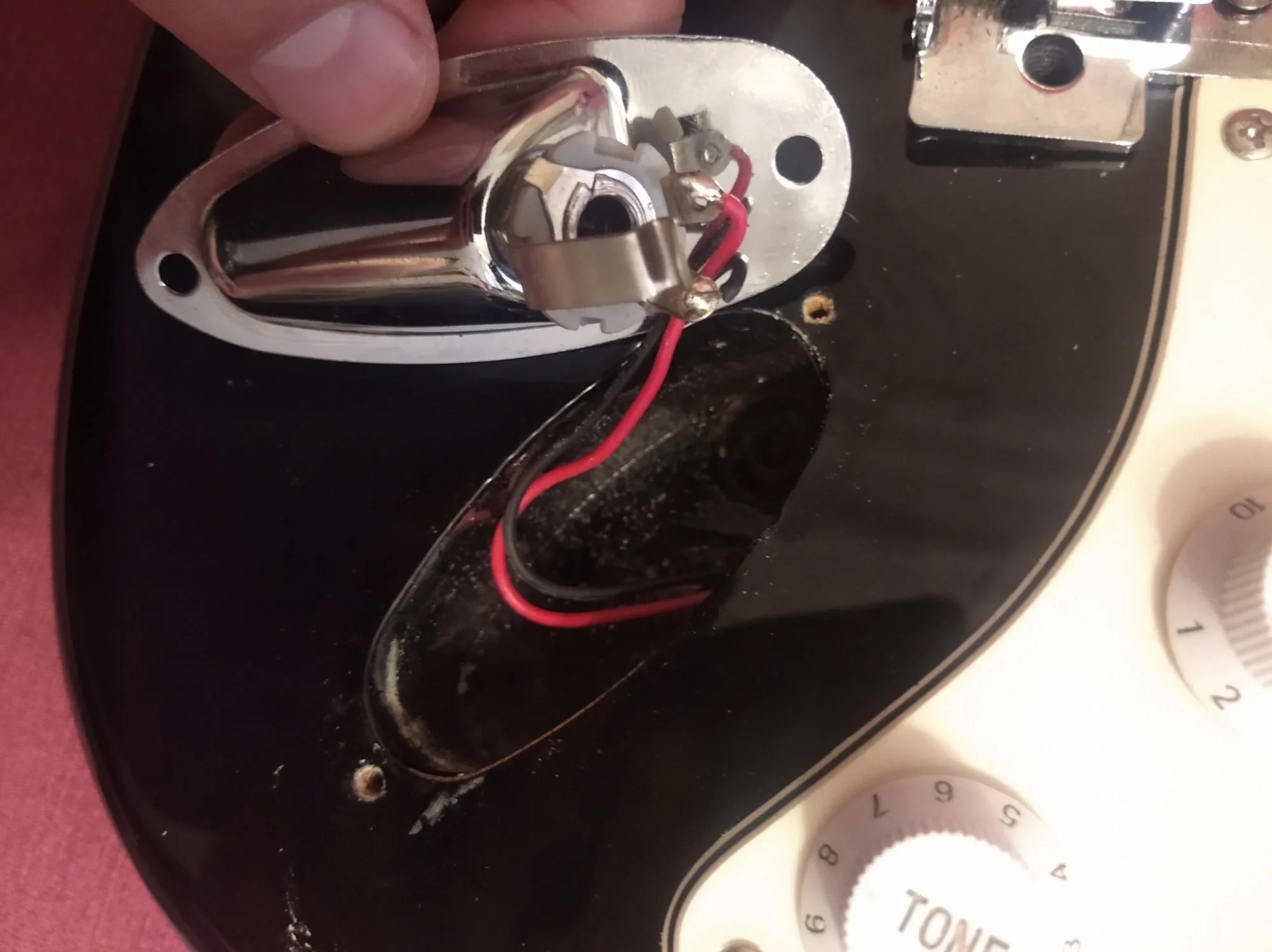

Kabloyu aldığımda bilgisayara bağladım ve gitarın sesini bilgisayar algılayamadı. Sorun oyunda mı,gitarda mı, kabloda mı derken bari amfiye bağlayayım dedim (Aslında 1 ay önce yapmam gereken şeyi en son yaptım ) Amfiden de ses alamadım. Bu elektro gitarlardan çok anlamam acaba ben mi birşeyleri yanlış yapıyorum. Yoksa gitarın bir yerlerinde arıza mı var? Gitarın jak girişini söktüm siyah ve kırmızı olarak iki kablo bağlı jaka. Herhangi bir kopma görünmüyor, en azından dışarıda kalan görünen bölümde. Gitarın sorunu ne olabilir? Tamir için ne yapmam gerekir?

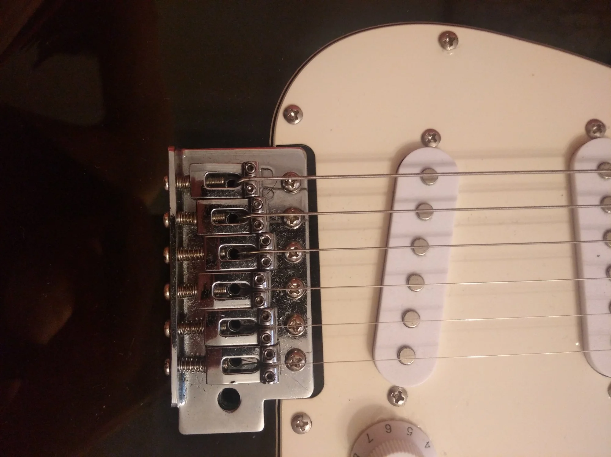

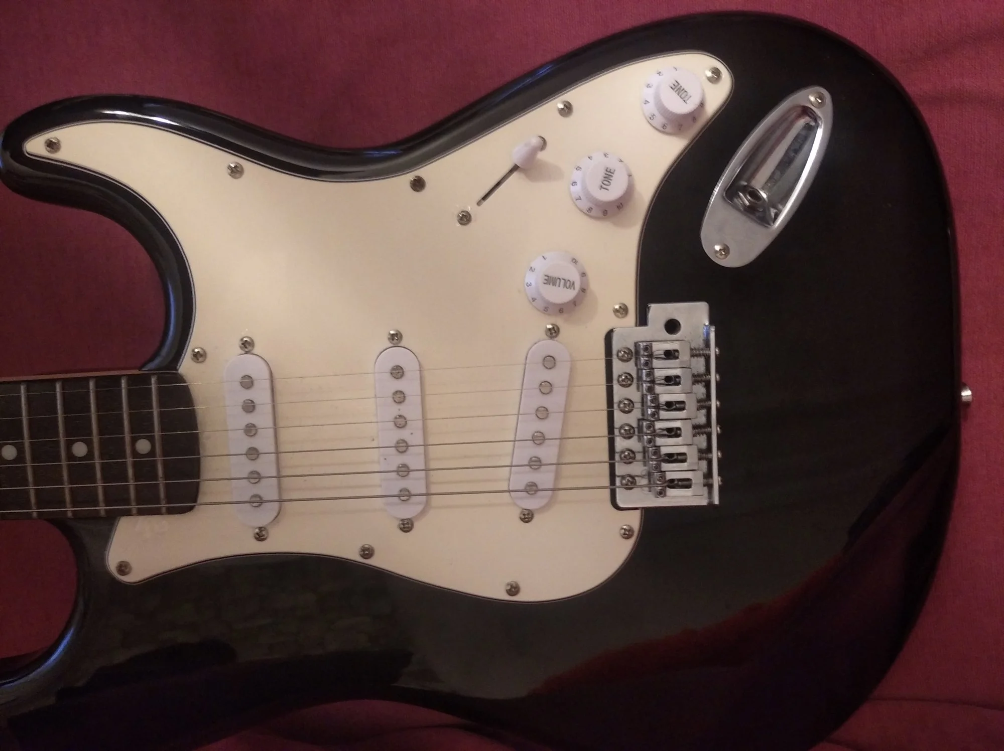

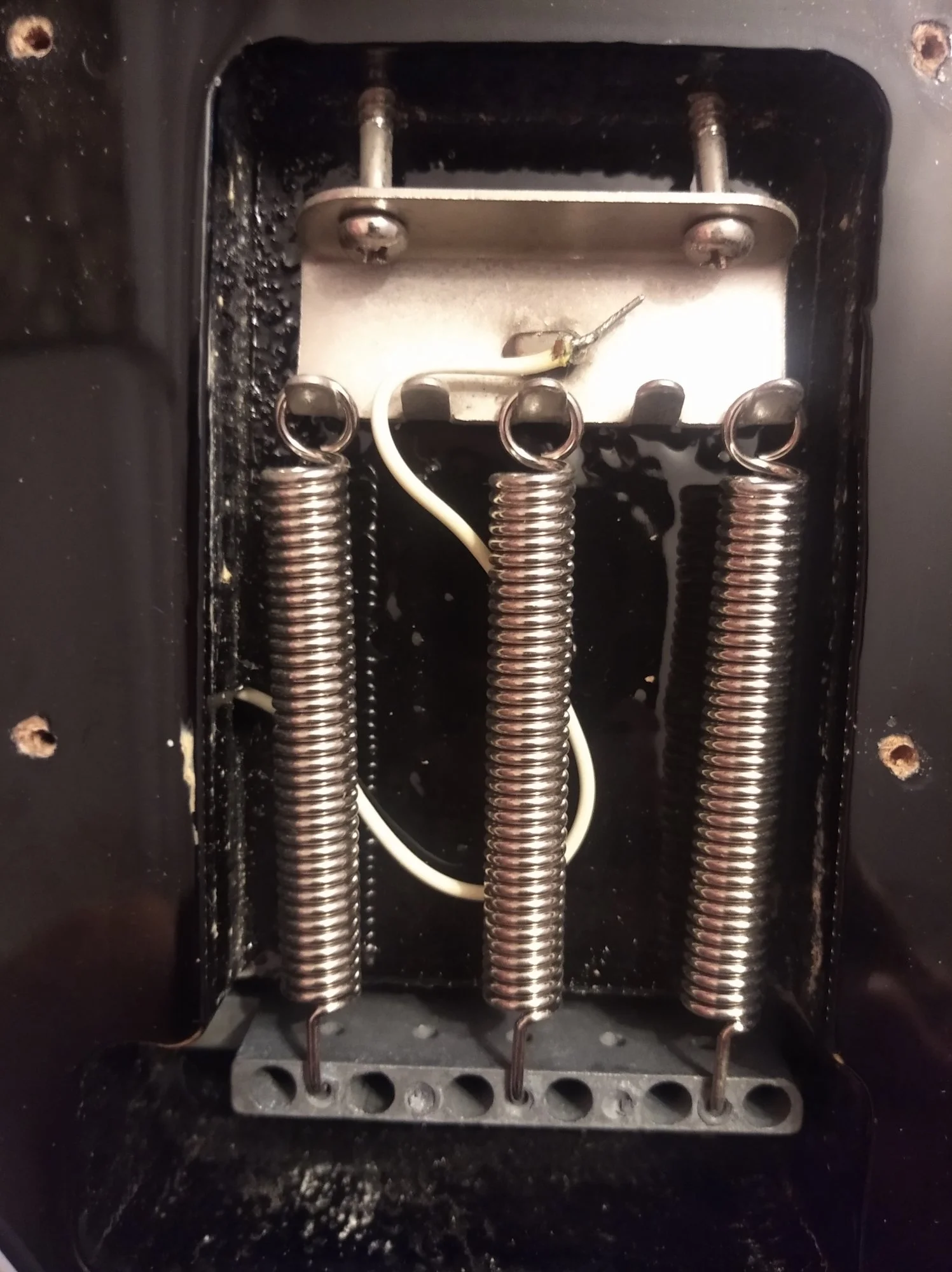

Gitarın elektronik arka kısmının fotoğraflarını atarsanız belki siz almadan önce yapılan yanlış bağlantılar vardır anlayanlar yorumlayabilir.
Teşekkür ederim hocam yorumun için. Resimleri ekliyorum. Çekebildiğim kısımları çektim. Zaten daha detaylı bir işlem gerekiyorsa onu ben tamir edemem. Maksadım acaba benim bu aleti çalıştırmak için bilmediğim bir şey mi var onu öğrenmek 😀 Senelerce davul çalmıştım lise ve üniversite öğrencisiyken ama elime bir kere merak edip bas veya elektro almışlığım yoktu. Şimdi tamir için aleti götürüp, orada adam bangır bangır çalar da sen ne biçim müzisyensin demesin diye önce siz forum ahalisine bir danışayım dedim 😀 Bildiğim kadarıyla amfi jak kablosunu takıp amfiye bağladığımızda sesi almamız lazım direk değil mi?

Volume ve tonlar sonuna kadar açık di mi hocam ? Evet ses almanız lazım eğer amfide de sesler açıksa ancak galiba burda manyetik kablolamaları pickguard altında kalmış eğer arkada başka kapak yoksa.
Doğrudur hocam tonlar, sesler sonuna kadar açık. Amfi'de zaten aktif olarak davul için kullandığımdan dolayı ses ve diğer ayarlar açık.
Arkada başka kapak yok hocam. Bu sapla gövdenin birleştiği noktada bir metal var ama o, gövdeyle sapı bir arada tutan parça sanırım. Yani gözle görülür bir hata görüyor musun hocam gitarda? Öyleyse götürüp tamire vereyim. Benim çözebileceğim bir işe benzemiyor bu 😀

Jack girişi gevşemiş olabilir yani içine sokunca ucu temas ediyor mu baktın mı
Jak girişini biraz kurcalamıştım. Uçla temas eden noktayı eğdim, temas ediyor mu diye baktım. Hatta elimle bastırıp yine denedim ama ses çıkacağına dair en ufak bir emare yok. Yani normalde o kısımlarla oynadığında bir cızırtı,bir ses çıkacak gibi gürültüler gelir ya, bunda işte en ufak bir ses belirtisi yok.
