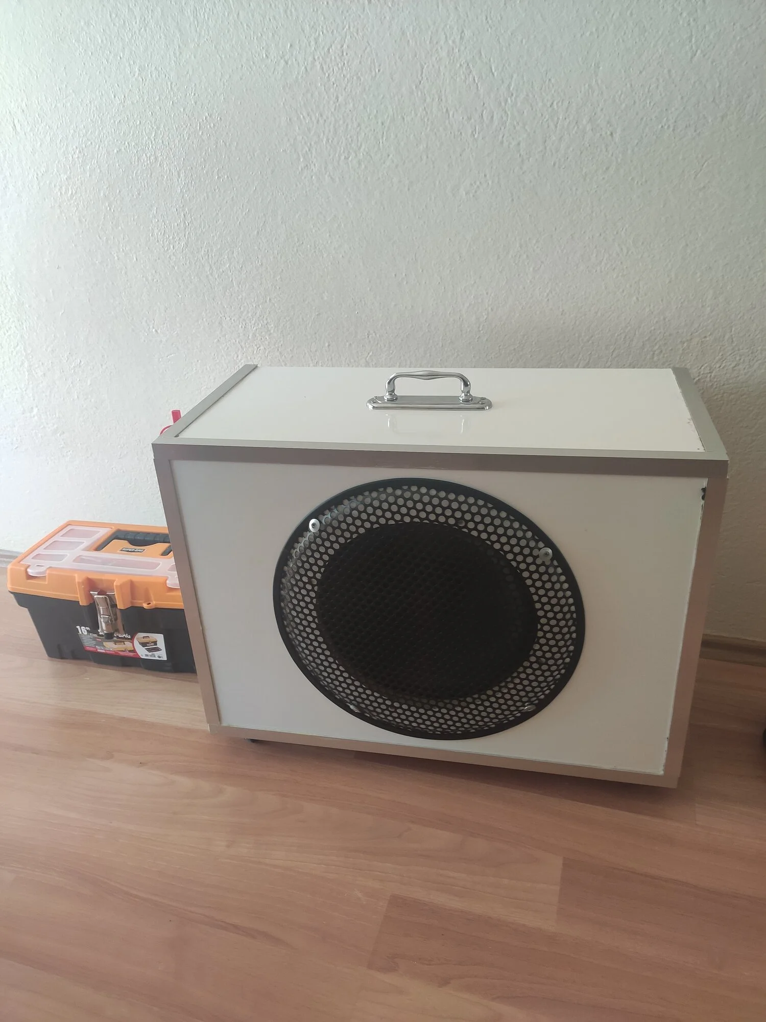

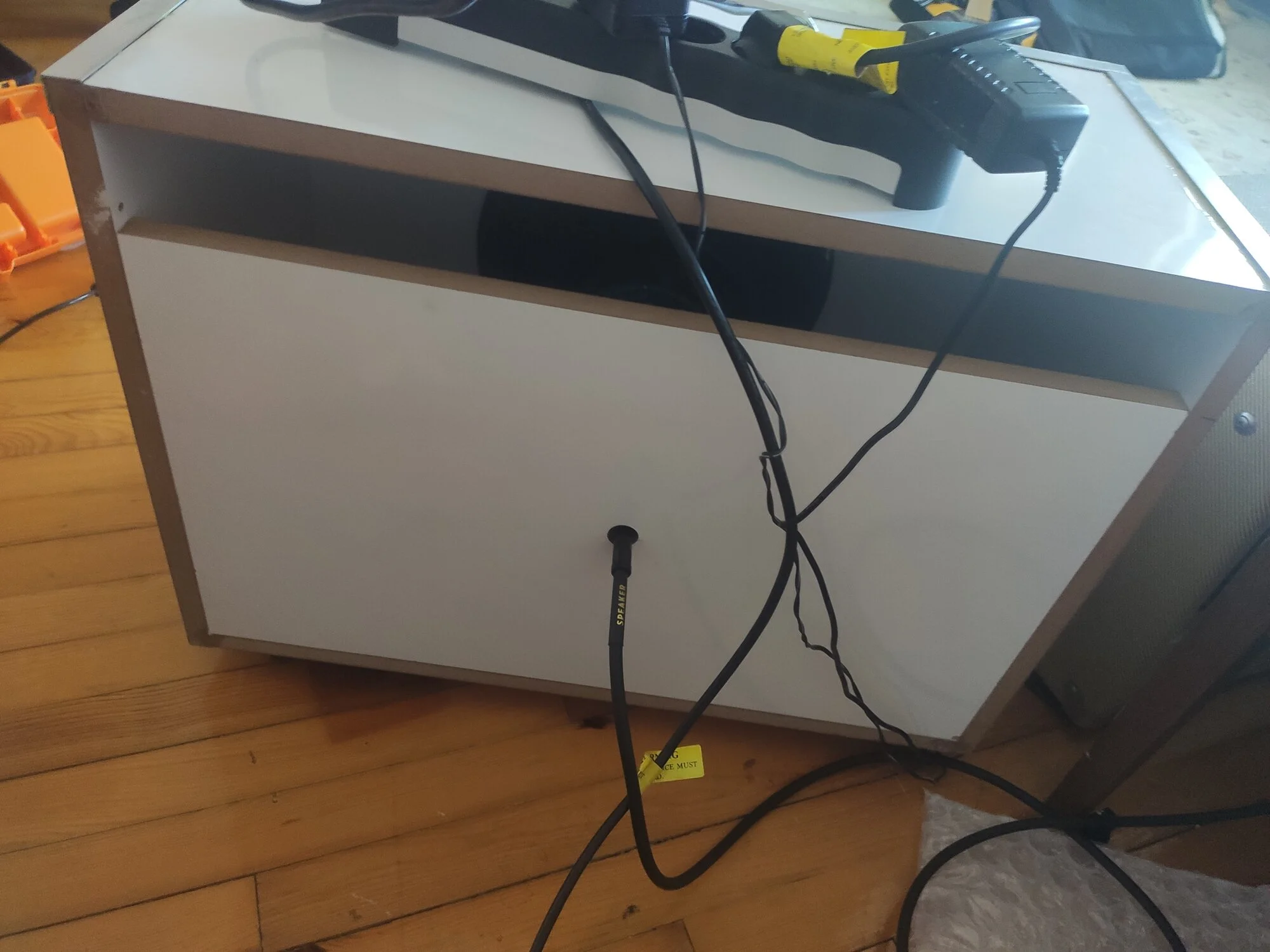

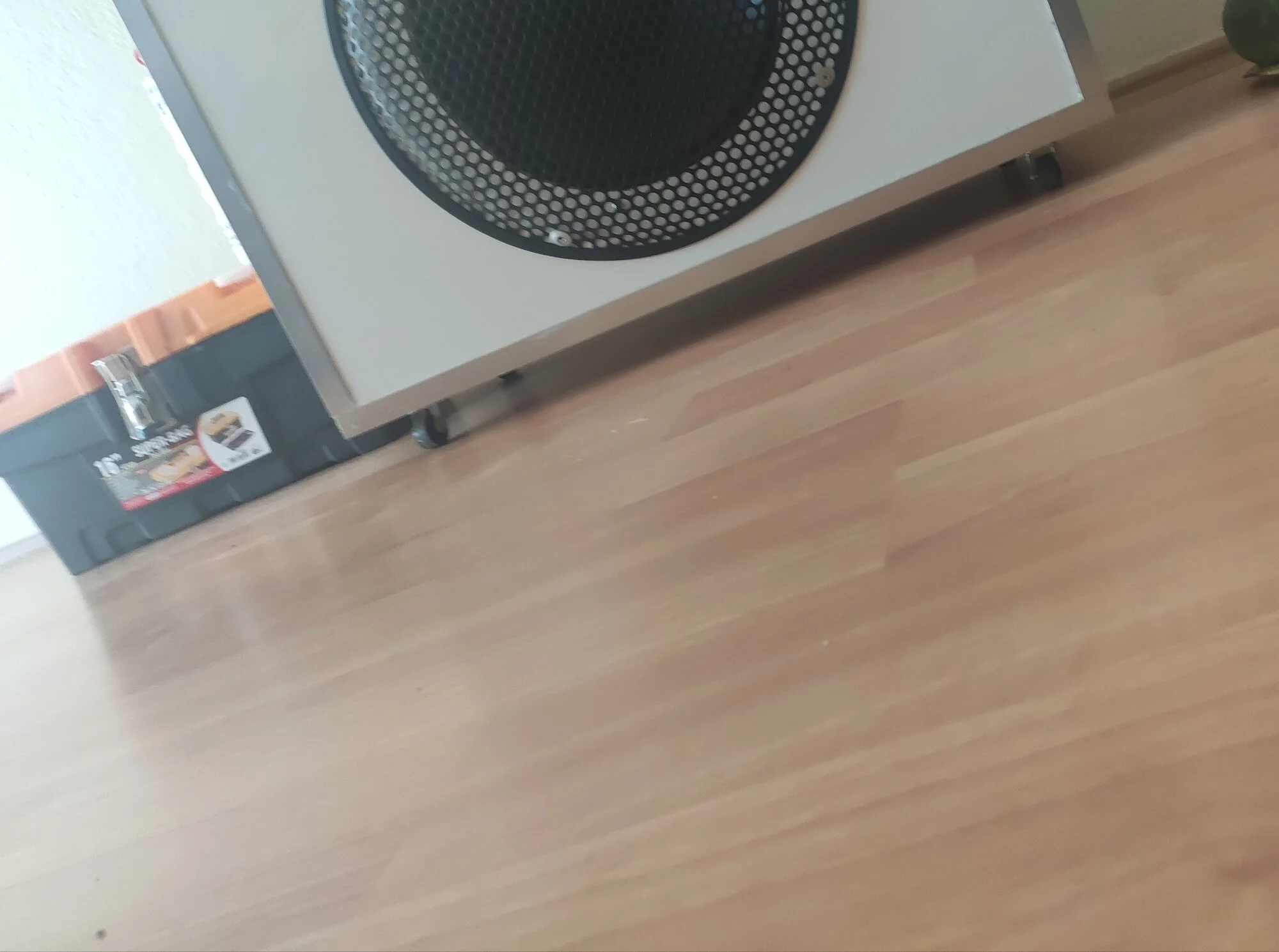

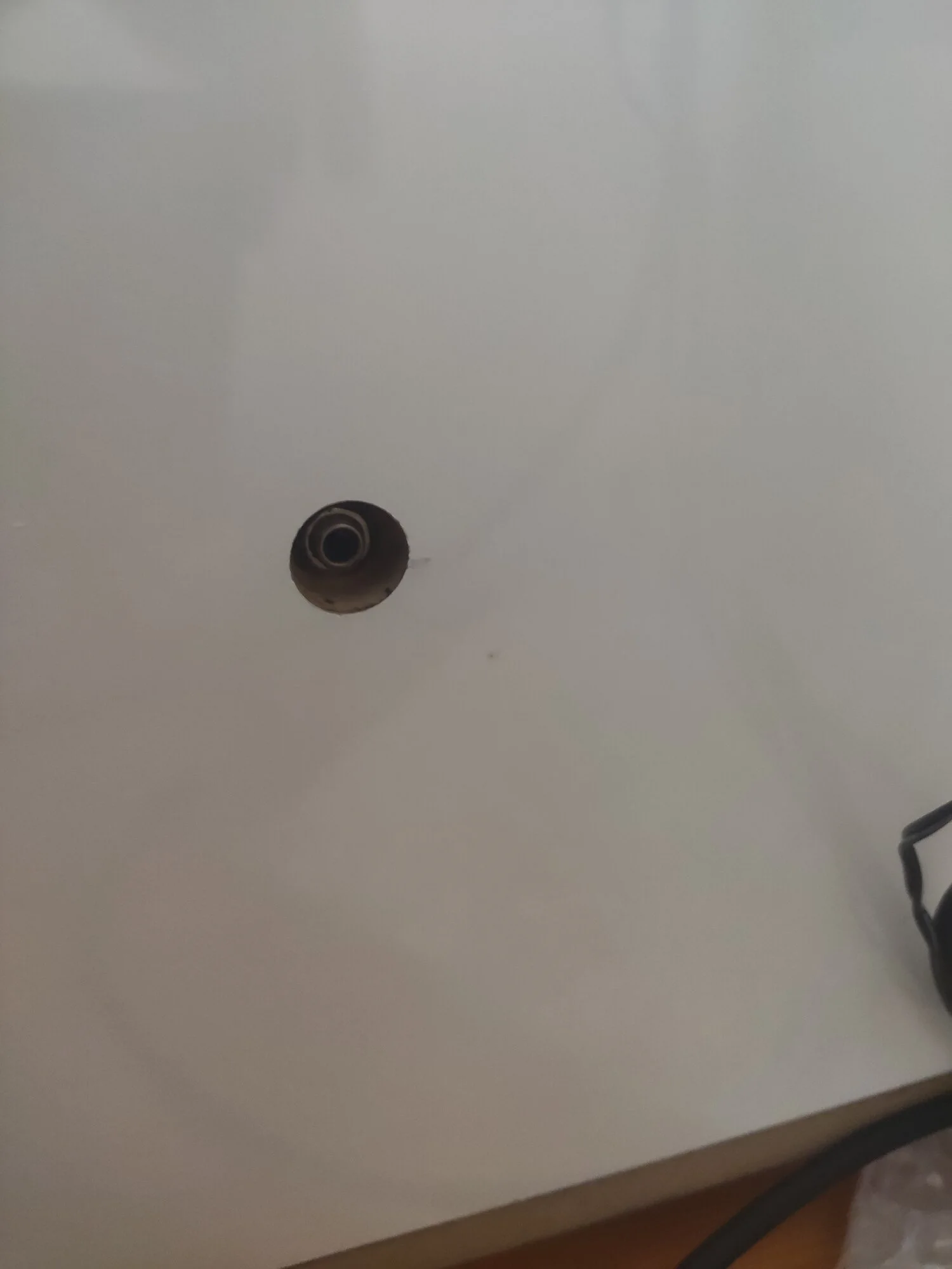

Ölçüleri internette rast gele bir 1*12" kabine göre yaptım. Ek olarak altına tekerlek taktım.

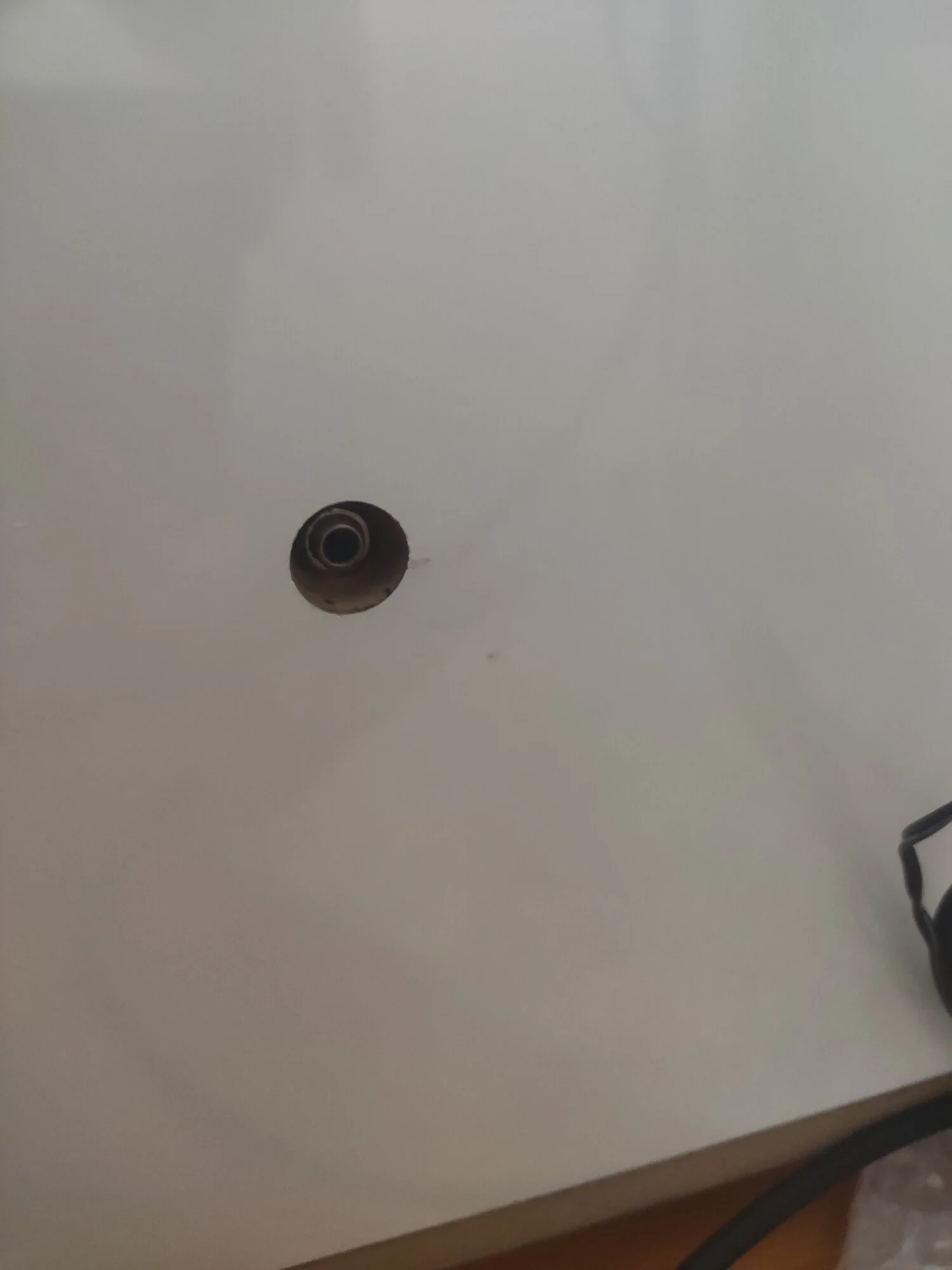

18mm mdf den yaptım. Mdf'tyi internette istediğiniz şekilde kesiyorlar. Vida, tutkal, taşıma kulpu, tekerlek, köşebent demirleri(ölçüye özel kesiyorlar) ise sanayide mobilya-hırdavat dükkanlarından temin ettim. Hoparlör kablosunu(2*2.5mm) internetten temin ettim. Dişi 6.3mm mono jak soketini TV tamircisinden temin ettim. Öndeki koruyucu hoparlör ızgarasını tv-hoparlor işiyle uğraşan bir dükkandan aldım.
Delinmesi/kesilmesi gereken işlemlerde mobilyacı/marangozdan destek aldım.
Hoparlör için 285mm çapında bir delik tam oldu.
Benim için bir deneyim, uğraş oldu. Bir daha bu kadar vakit bulamam. Şuan ihtiyacım olsa, 1000TL verir hazırını alırdım. Bayağı yordu ama iyi oldu bence :)
Kendi yorumlarım; Daha hafif olması için 12mm mdf'den yapsam da olurmuş. Sesi gayet güzel oldu.
Ayrıca, ahşap tecrübeniz yoksa vidalama işini bir bilene yaptırın. Ahşaba vida atmanın ufak tefek tekniği var. Eğer işi bilmiyorsanız mdf çatlar.

Mdf ve ahsapa vida atma konusunda atlanmamasi gereken husus, deligin kademeli olarak delinip daha sonra vida atilmasi. Delik delmeden 4luk 5lik sunta vidası atmaya kalkarsaniz catlatirsiniz. Önceden 2.5, 3mm gibi bir matkap ile delmeniz lazim. Örneğin 10mm capinda boş geçecek delik bile olsa, 5mm, 8mm gibi sirayla kademeli olarak acilmasi catlama ve ayrilma riskini azaltir. Direkt 10mm ile dalarsaniz ozellikle ilk giris yerinde parca kopmalari ve catlamalar yasanabilir.

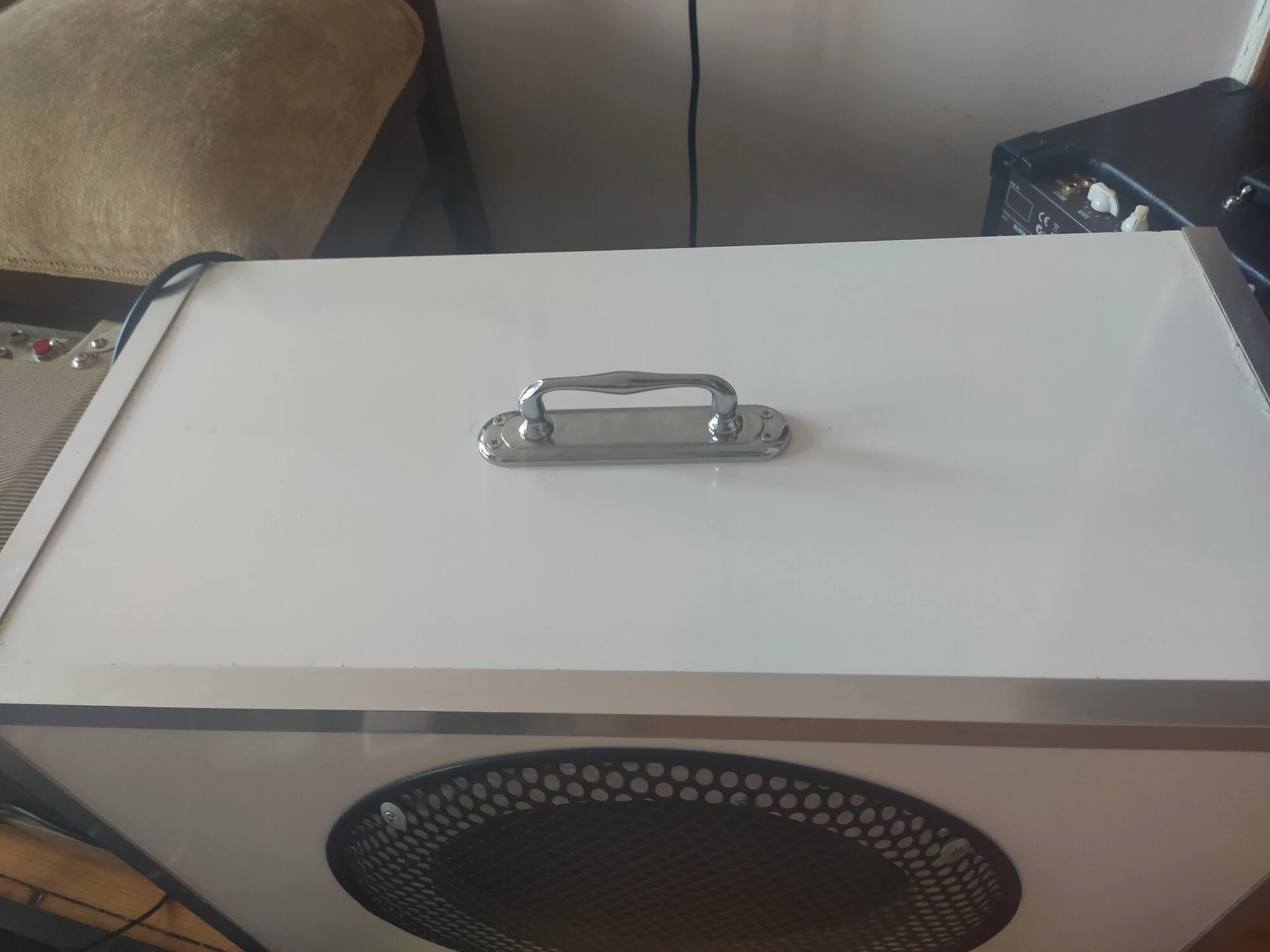

Yan yatırınca çekmece olarak da kullanılabilmesi güzel olmuş 😁 Şaka bir yana elinize sağlık. Vakit geçirmek için güzel uğraşlar bunlar.
eyvallah teşekkür ederim. Çekmece olarak kullanılması derken neyi kast ettiğinizi anlamadım :D Jeton düşmüyor bana bazen :D
edit: Ha kulp ile ilgili diyorsunuz :D :D evet şimdi fark ettim. Kulp sandık kulpu gibi birşey. Demirden olunca sağlam olur diye bunu aldım
