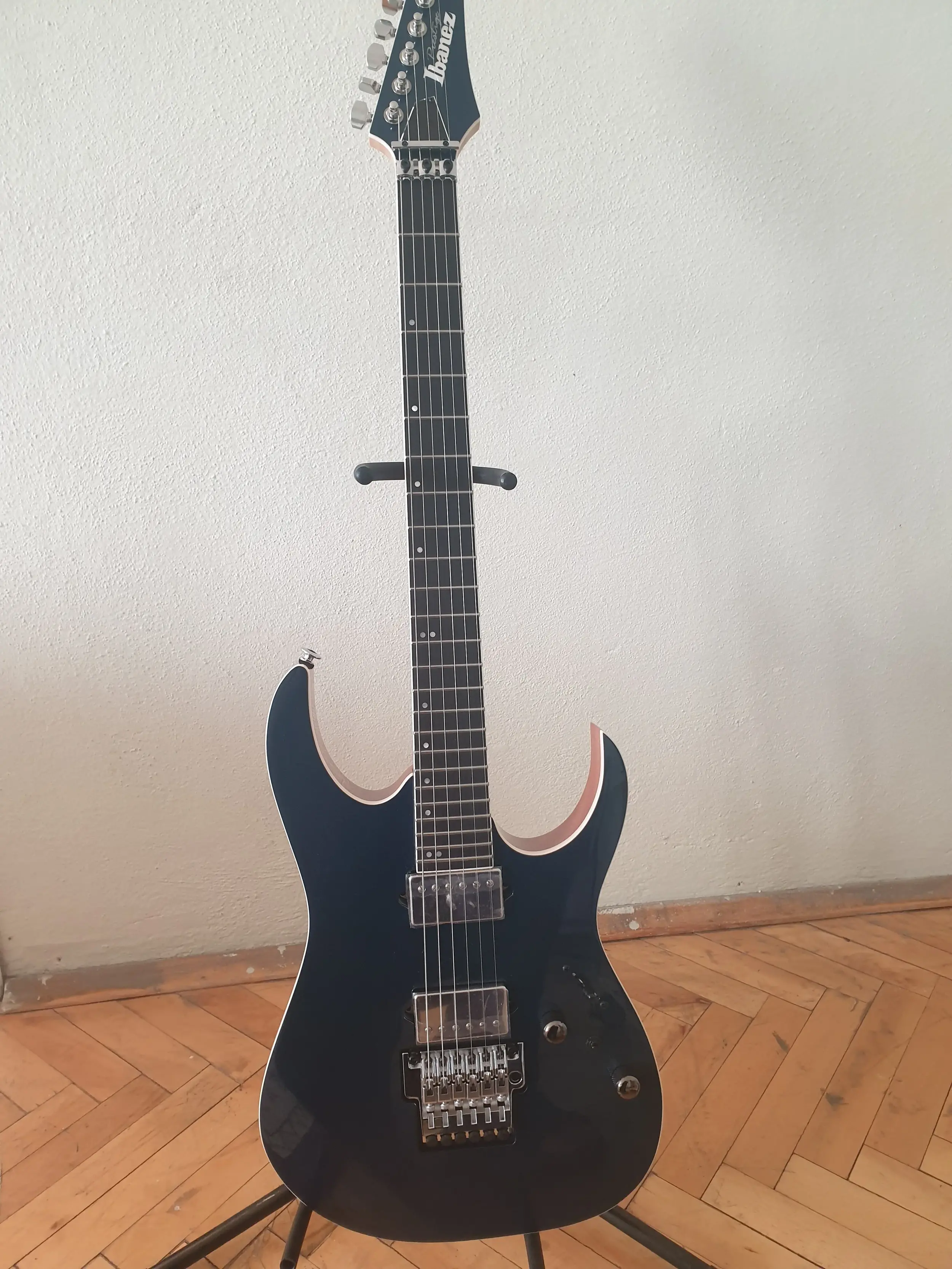

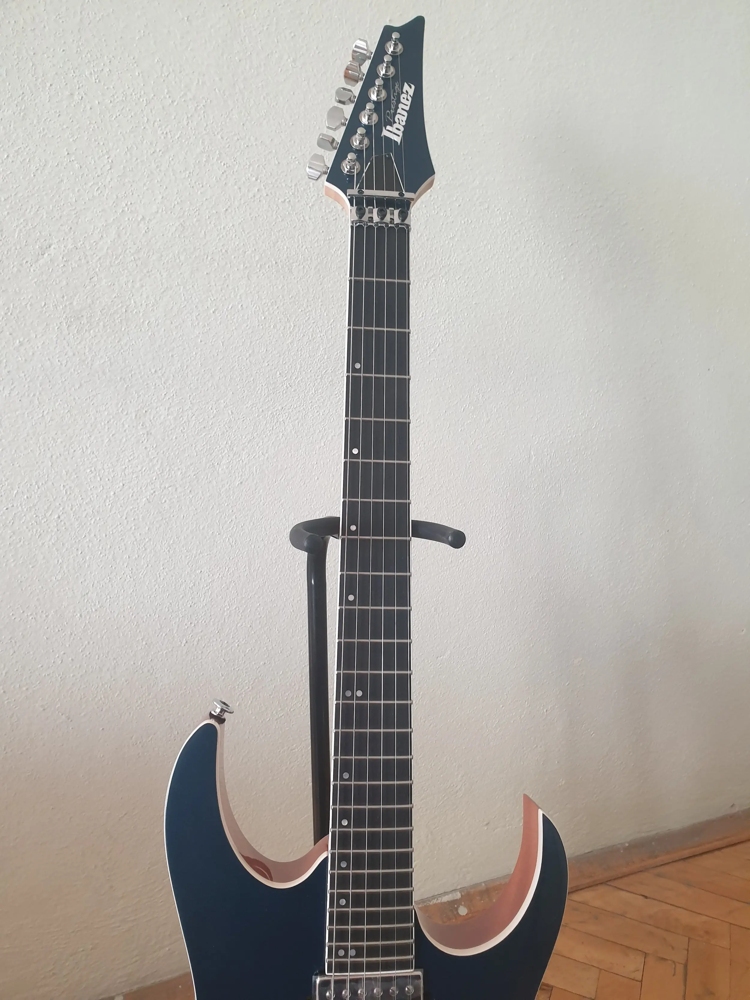

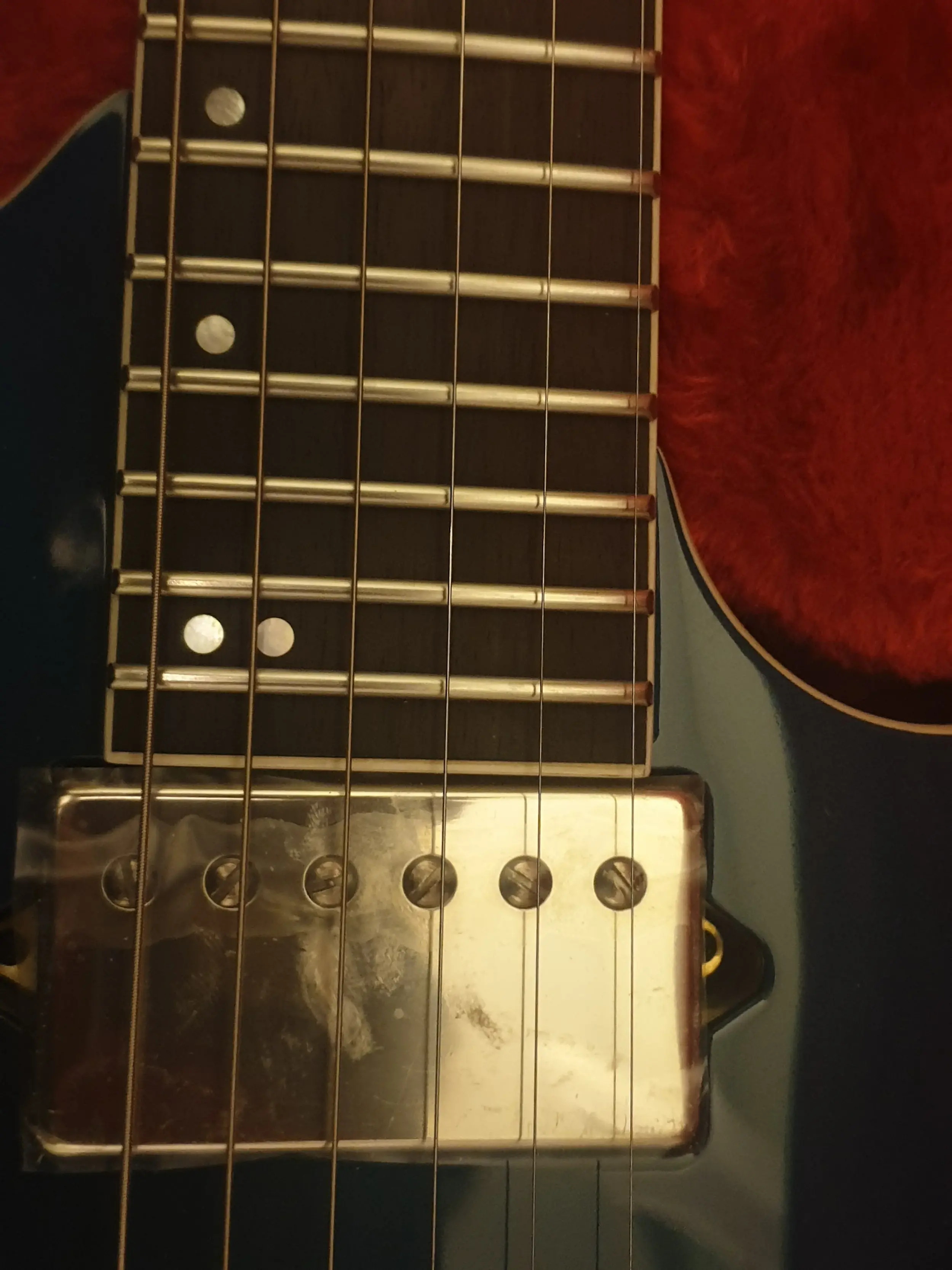

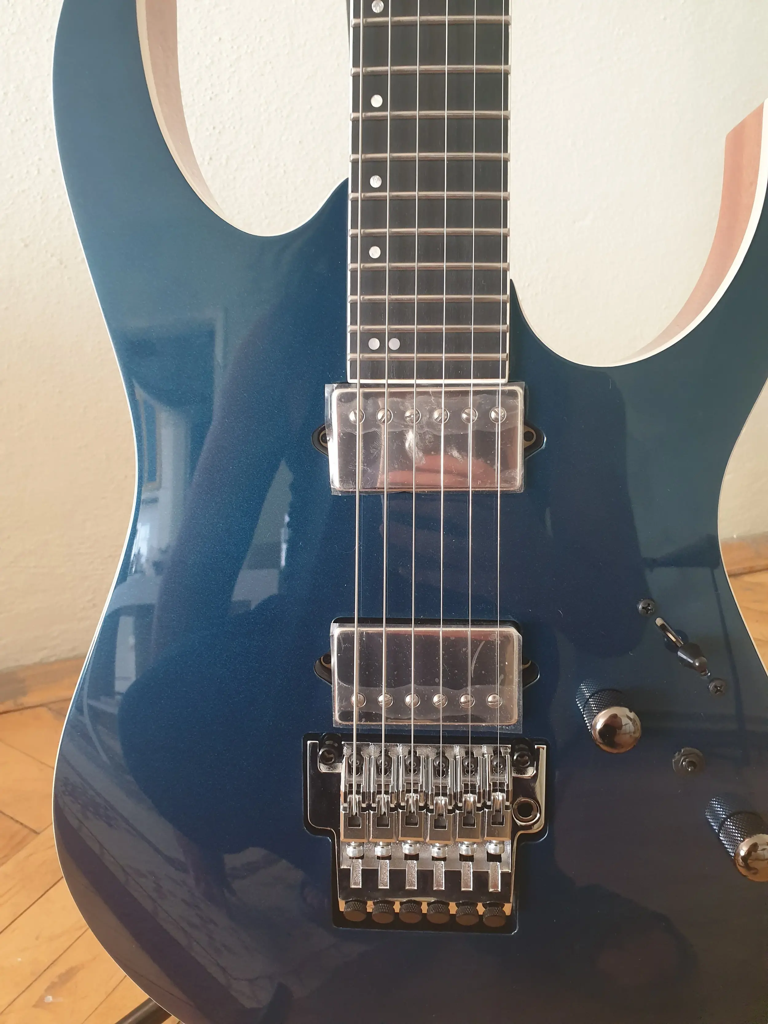

yeni bir ibanez aldım, rg serisi. ince mi teli pull off'larda klavye dışına kayıyor. diğer iki gitarımda böyle bir durumla karşılaşmadım ama bu "super wizard" klavye de bir yandan farklı geldi. kalın mi de daha fazla mesafe var. vidaları gevşetip klavyeyi kastırmayı denedim ama fazla oynamadı. acaba benim çalış stilimi mi düzeltmem lazım yoksa sapın ayarında mı sorun var? aşağıda fotoğrafı koyuyorum. şimdiden teşekkürler.
Eğer kilitli değilse üst eşikle alakalı bir durum gibi görünüyor. Gitarınıza uyumlu bir üst eşik almanız sorunu çözecek diye düşünüyorum. Kilitli eşik var ise yüksek ihtimal köprüyle alakalıdır. Gitarın modelini yazarsanız ya da fotoğraf yüklerseniz daha rahat yardımcı olunabilir.

Teşekkür ederim, gitar kaynaklı bir sorun var diye anlıyorum. Luthier'e götüreceğim, kararsız kaldım. Gitarın farklı fotoğraflarını da çektim. model rg 5320 c.
Önce kendin deneyebilirsin. Sapın alt kenarının minimal hareketle ince teller tarafına kayması yeterli olacak. Bunun için telleri iyice gevşetip sapı çıkar. Sap cebinin bas teller tarafı yan duvarının en dip kısmına üçe katlanmış kağıt parçası, bir kat ağaç kaplama parçası veya benzer incelikte bir parça malzeme koyup sapı tekrar oturtmayı dene. Sap cebinde yeterli pay varsa büyük ihtimal teller hizaya gelecektir. Ama sap sıkı sıkıya oturuyor ve o kadarcık malzeme ile bile tam cebe yerleşmiyorsa usta desteği alman daha iyi olur.
