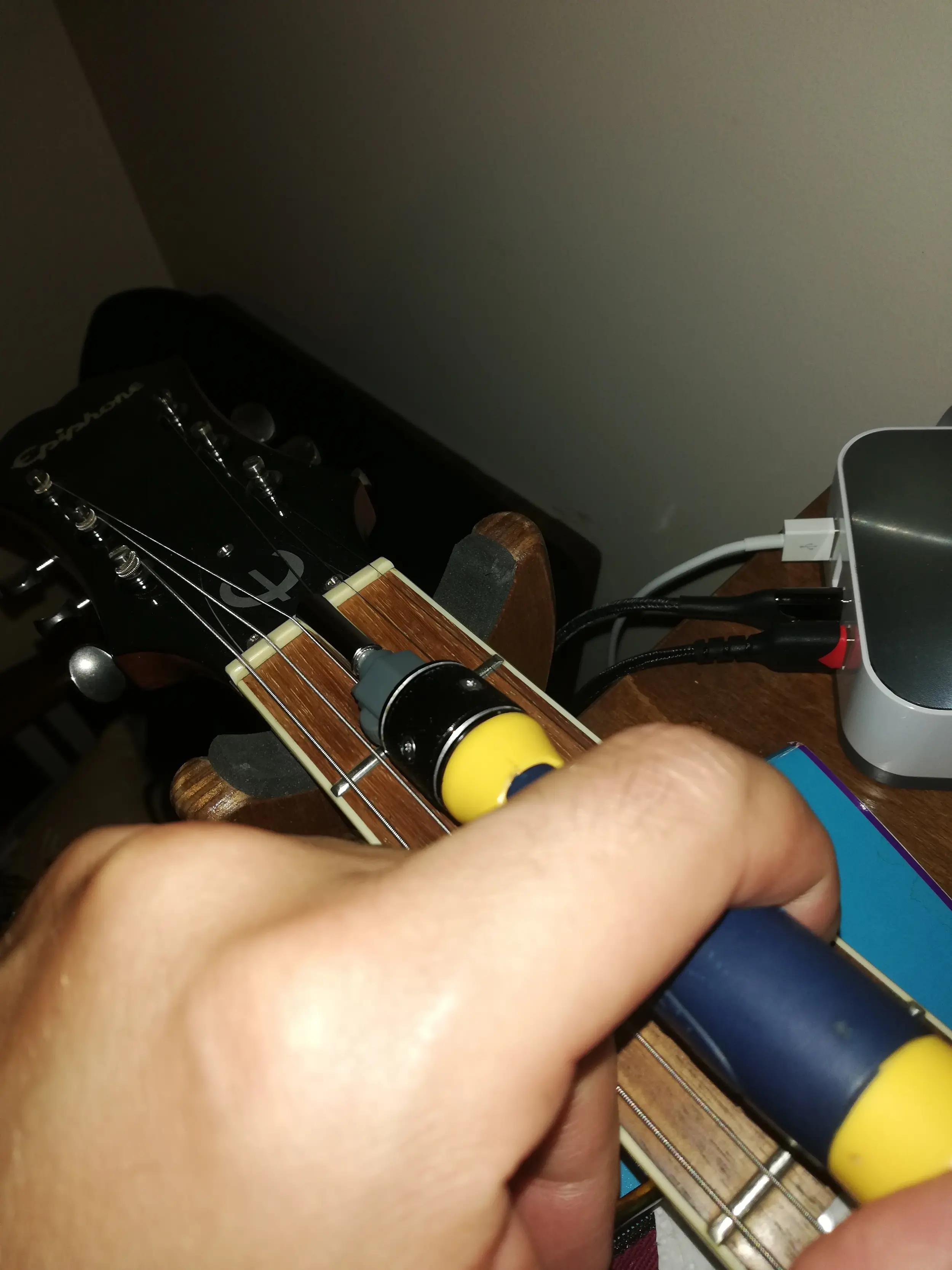

Gibson tipi eşikleri çıkarmak için kullandığımız yöntem ise şu:
Her iki yöntemde de temelde yaptığımız şey eşişe bir şey yaslayıp (Fender tipi eşiklerde yuva genişliğinden dar bir şey) çekiçle bu ara malzemeye HAFİFÇE bir iki defa tıklamak.

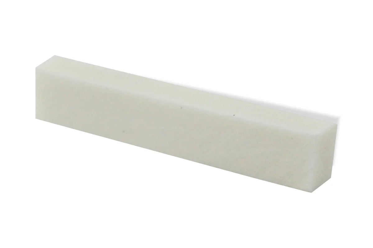

Şimdi geldik bir sonraki adıma, yani yeni eşiğe kaba şeklini vermek. Ben kemik eşikleri zamanında bir yerden 1000'i bir para civarı almıştım. Şuna benziyorlardı. Türkiye'de de gayet ucuza var hala. Fakat Kasaptan alacağınız uygun bir kemiği kurutup yumuşak dokudan arındırarak kullanmak da mümkün. Ben yapmadım, yapmayacağım:

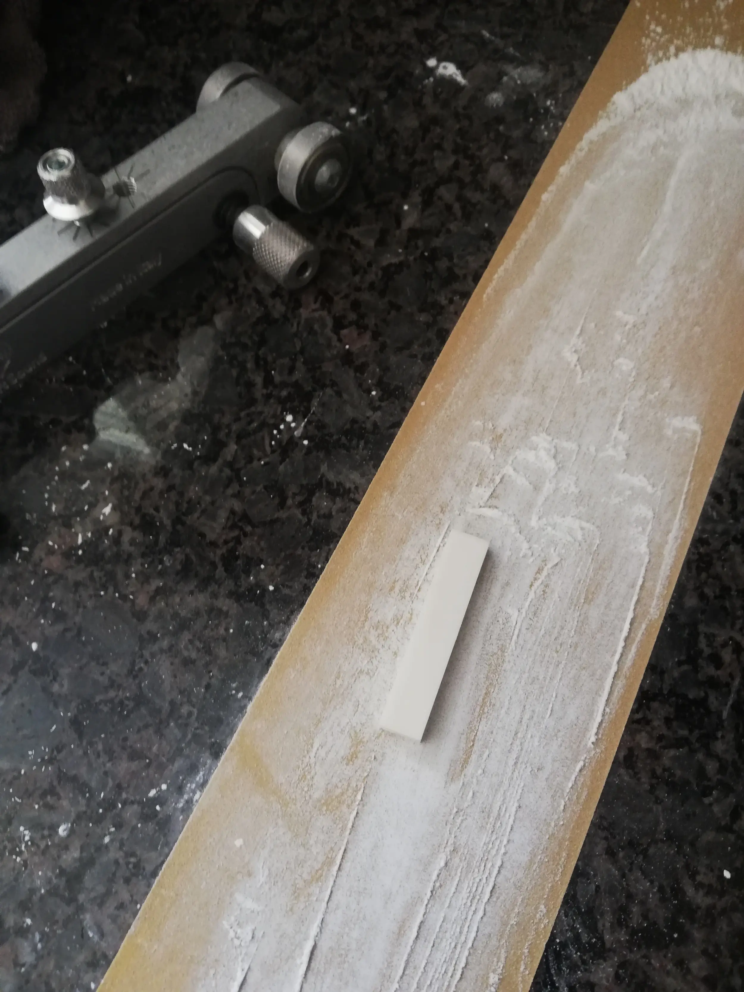

Sonra ise düz bir yüzey üzerine (mutfak tezgahı olabilir; eşiniz ya da ebeveynleriniz canınıza okumayacaksa tabii) kolay çıkabilen ve iz bırakmayan bir yapıştırıcıyla (mutfak tezgahına zımpara kağıdı japonlarsanız sizi iğdiş ederler, tavsiye etmem) yapıştıracağınız zımpara kağıdı üzerinde eşiği her yerine eşit baskı uygulayarak (yani bir yerini daha fazla inceltmeyerek) zımparalayarak eşik yuvasına uyguna hale getiriyoruz. Yani eşik yuvasına sığsın, bu aşamada derdimiz bu:

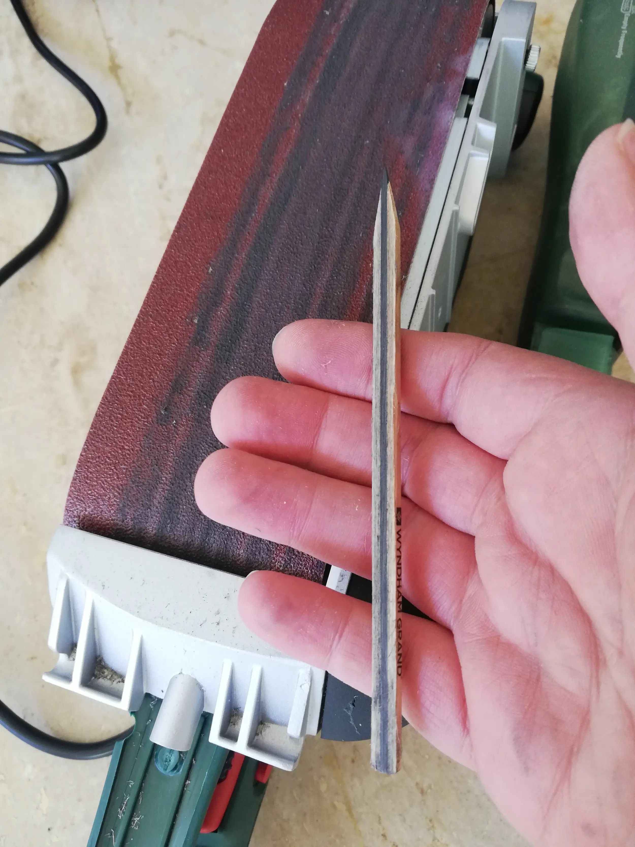

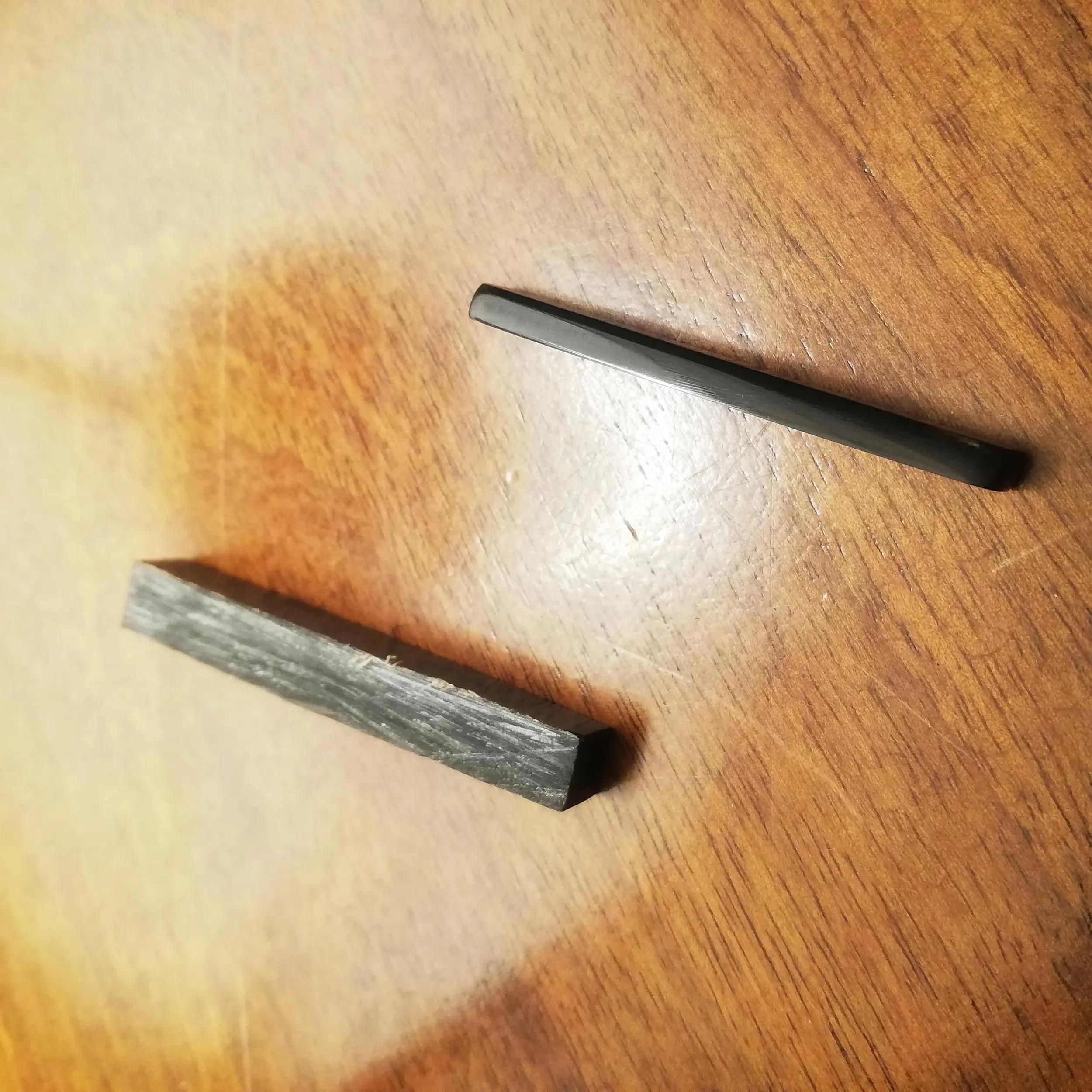

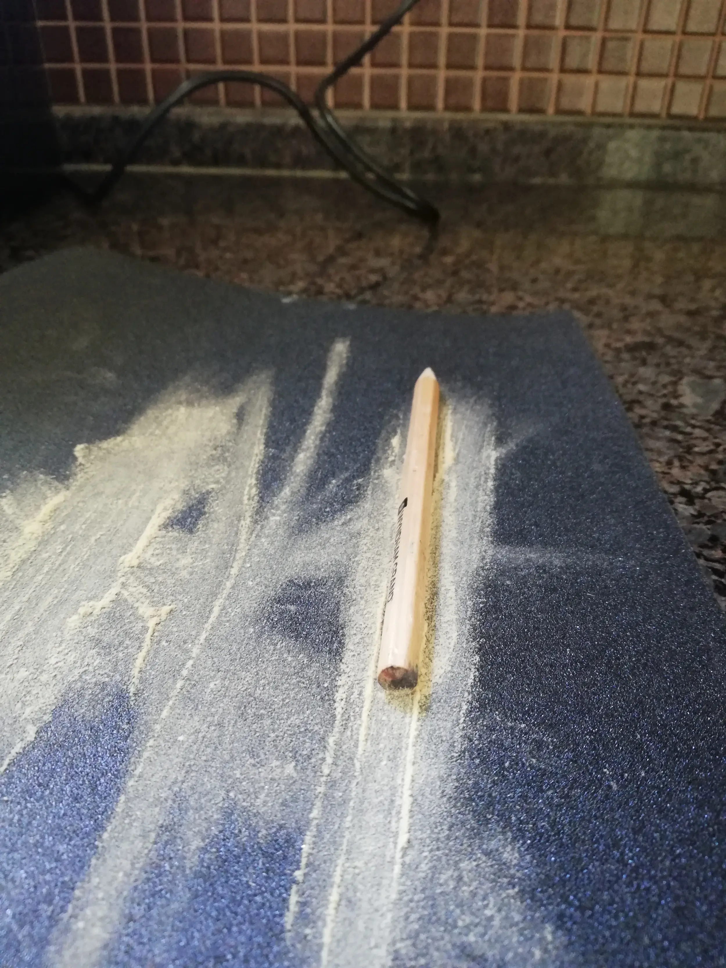

Bunu yaptıktan sonra, yani eşik yuvaya tam oturduktan sonra, eşiğimizi kenara koyuyoruz. ve elimize ucu yeni açılmış (sivri uçlu) kalemimizi alıyoruz. Düz yüzey üzerine yapışık zımpara kağıdımızda bu defa kalemin tek tarafını zımparalamaya başlıyoruz:
Elinizde bant zımpara gibi bir şey varsa işiniz kolay. Yarım saatlik işi birkaç saniyede halledebilirsiniz. Amacımız kalemin enine yarısını götürmek (dikkat edin, tırnağın yarısınıı götürmeyin, acılı oluyor):

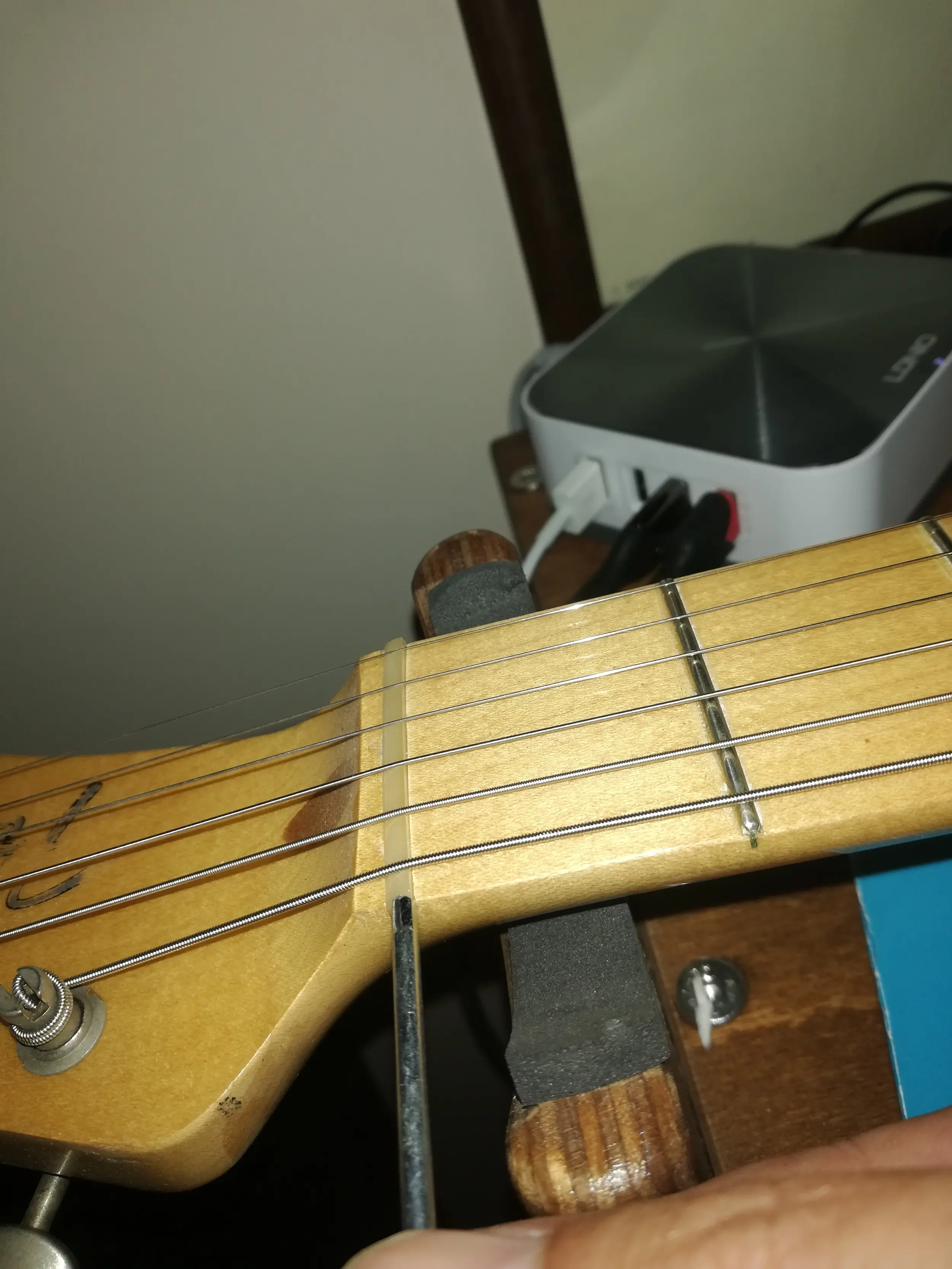

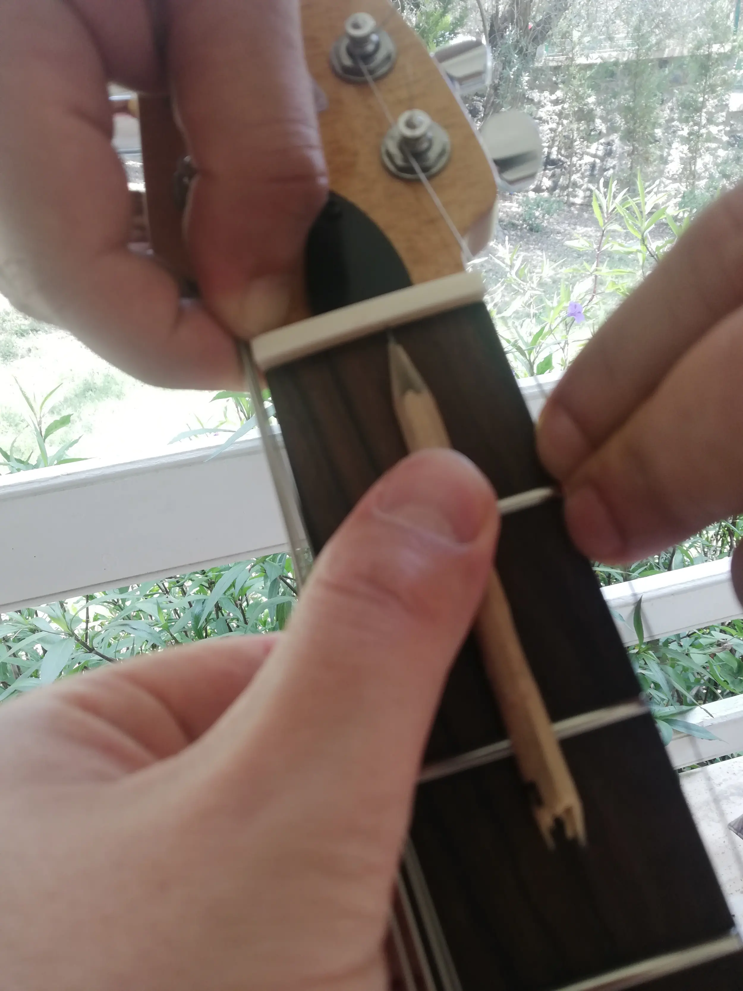

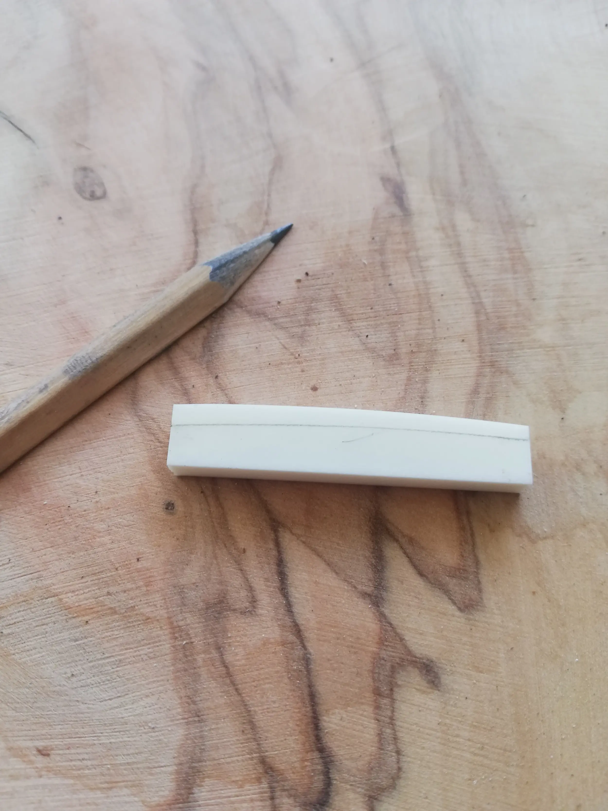

Bu işlemi yaptıktan sonra elimizde artık gitarın eşik kısmında tel yüksekliğini ayarlamak için sahip olabileceğimiz en hassas alet olacak. Bu yarım kalemi perdeler üstüne oturtup, perdelerin eğimini takip ederek eşik materyalimizi çiziyoruz (resim net çıkmamış, kettle ile çektim):

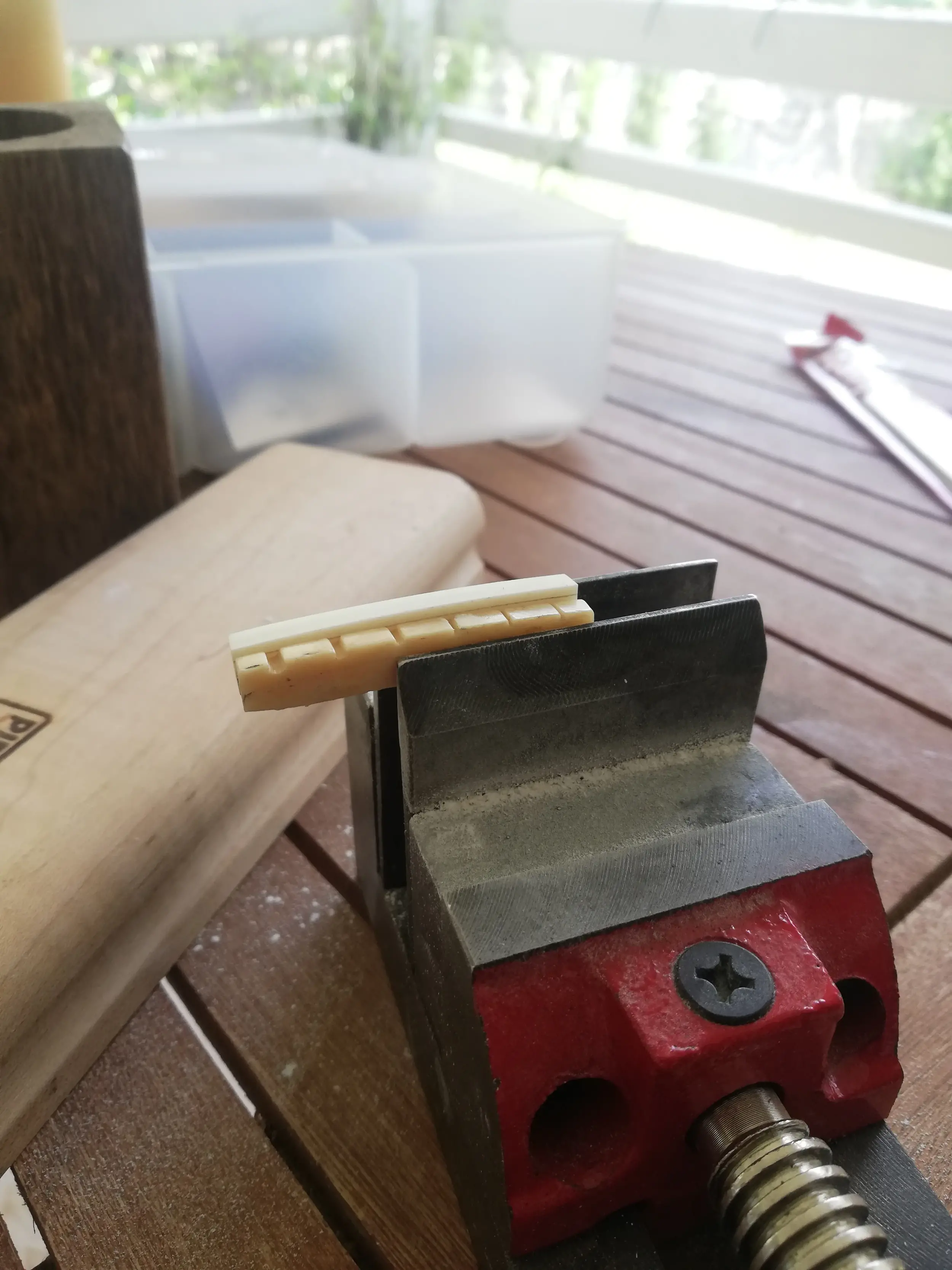

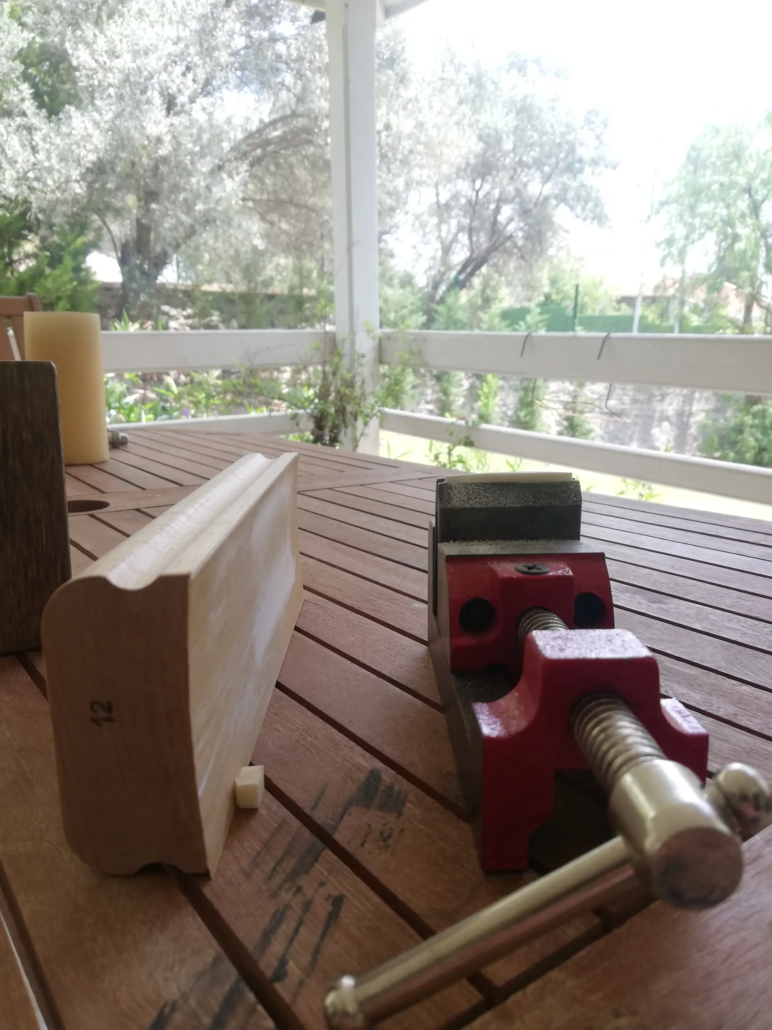

Şimdi artık ince işlere geldik. Eşiğimizi kuyumcu mengenemize yerleştiriyoruz ve varsa klavyenin yarıçapıyla aynı yarıçapta bir blok'a (radius block)yapıştırdığımız zımpara kağıdı ile, yoksa bir eğe yardımıyla az önce eşik üstüne çizdiğimiz çizgiyi takip ederek şekil vermeye başlıyoruz. Burada eşiğin köprüye bakan tarafını, burgulara bakan tarafına göre bir miktar (abartmayın!) daha yüksek tutmakta fayda var. 15-20 derece açılı zımparalıyoruz/eğeliyoruz yani:
Fakat önemli bir nokta: Amacımız az önce çizdiğimiz çizgiye tam inmek değil! O çizgi bizim azami tel yuvası derinliğimizi gösteriyor aslında. Yani, o çizginin yaklaşık 1.5 milim üstünde bırakıyoruz. Gitarınızın spesifik ihtiyacına göre (misal teller eşikten burgulara doğru kenara çok açılı gidiyordur, dolayısıyla yuvadan fırlama çok oluyordur, o zaman çizginin üstünde daha fazla malzeme brakıyoruz ki tel yuvaları yeterince derin olabilisin).

Elinizdeki tel yuvası eğelerini (bunun da ucuzunu bulan haber etsin) kullanarak yukarıdaki yöntemlerden hangisini kullandıysanız ona göre tel yuvalarını açıyorsunuz. Bu aşamada tam kurşun kalem çizgisine inmenizi yine tavsiye etmem. Bir iki mikron da olsa hata payı mutlaka bırakın.
Tel yuvalarını açarken yine köprü yönünden burgu yönüne HAFİF açılı açıyorsunuz. Burada bir not düşeyim. Genelde internetlerde kullanacağınız tel ile aynı genişlikte eğe kullanmanız tavsiye olunur. Ben bunu hiç anlamamışımdır. Bence, benim tecrübeme göre, doğru oan telden bir miktar geniş bir eğe kullanmak. Yani bir örnek: .010 tel için ben .011 eğe kullanırım. Tel ince olduğu için bu aslında epey bir tolerans payı bırakmak oluyor (%10), kalın tellerde ise misal .046 tel için rahatça .050 eğe kullanabilirsiniz. Burda biraz tecrübe devreye giriyor. Unutmayın amaç ne teli yuvaya sıkıştırmak ne de laçka yuvada bırakmak...
