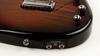

Herkese merhaba. Yakın zamanda bir Musicman JP15 edindim. Gitarda aşağıdaki resimde görüldüğü gibi Stereo ve Mono olmak üzere 2 çıkış var. Ben normalde gitarı direkt olarak Scarlett Solo ses katına girip Bias Fx 2 açıyorum. Arada herhangi bir pedal falan yok. Sorun şu ki Bias üzerinden distortion kanalında çalarken piezoyu açtığımda akustik sesi vermiyor. Ton değişiyor ama sanki Piezo distortion ile birleşiyor. Normal clean kanal açtığımda Piezo gayet güzel ses veriyor. Bu durumu düzeltmek için kimisi “Y enstrüman kablosu” veya DI box kullanmamı söyledi. Ya da Bias üzerinden mi ayar yapmam gerekiyor acaba? Tek istediğim distortion kanalında piezoyu açtığımda distortion değil akustik sesi almak. Teşekkürler.

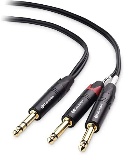

1- gitar için y kabloya gerek yok, 2 ayrı mono jakla ses kartınızın girişlerine girin,
2- Cubase veya diğer dawlardan (hangi daw'ı kullanıyorsanız) giriş sinyallerini ayırın left ve right şekilde
3- Left'e elektro olan kısmı taktıysanız buradan drivelı tonunuzu, right'a piezo çıkışını takmışsanız burayada piezo için tanımladığınız tonu açıın
4- Drive da çalarken piezo yu açtığınızda otomatik olarak manyetiklerden sinyal gelmeyince drivelı ton susacak ve piezo tonunuz aktifleşecek

Hocam cidden çok teşekkür ederim. Gitarı 2 hafta sonra elime aldığımda direkt bu dediklerinizi yapacağım. Sonuçları buraya yazarım. Ama benim ses kartımda tek jack girişi var. Sanırım çoğaltıcı almam lazım. Var mı önerebileceğiniz bir ürün?
