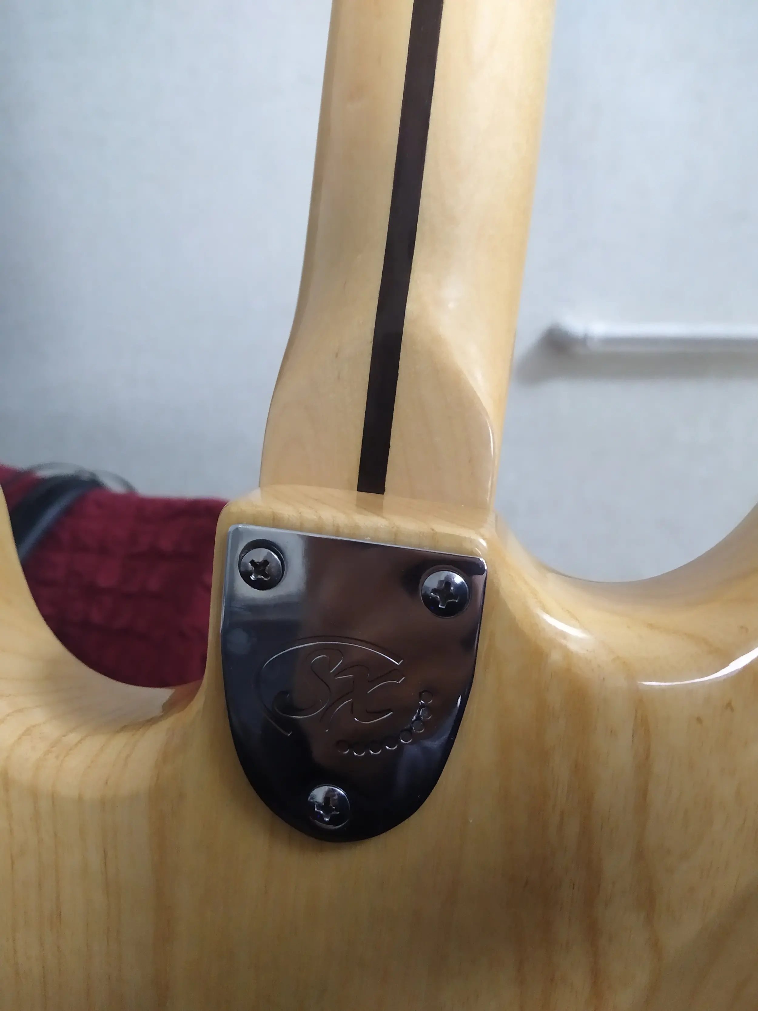

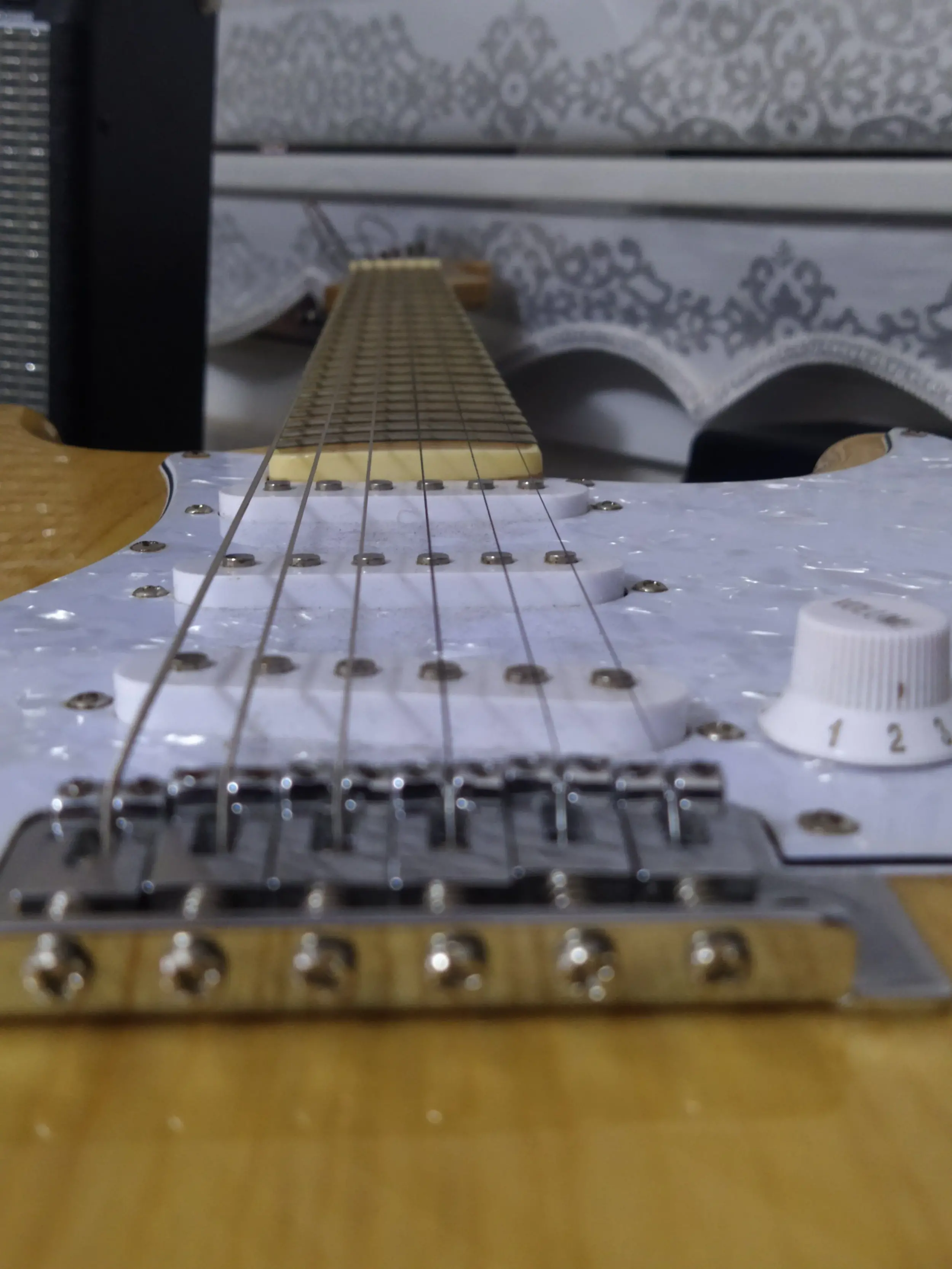

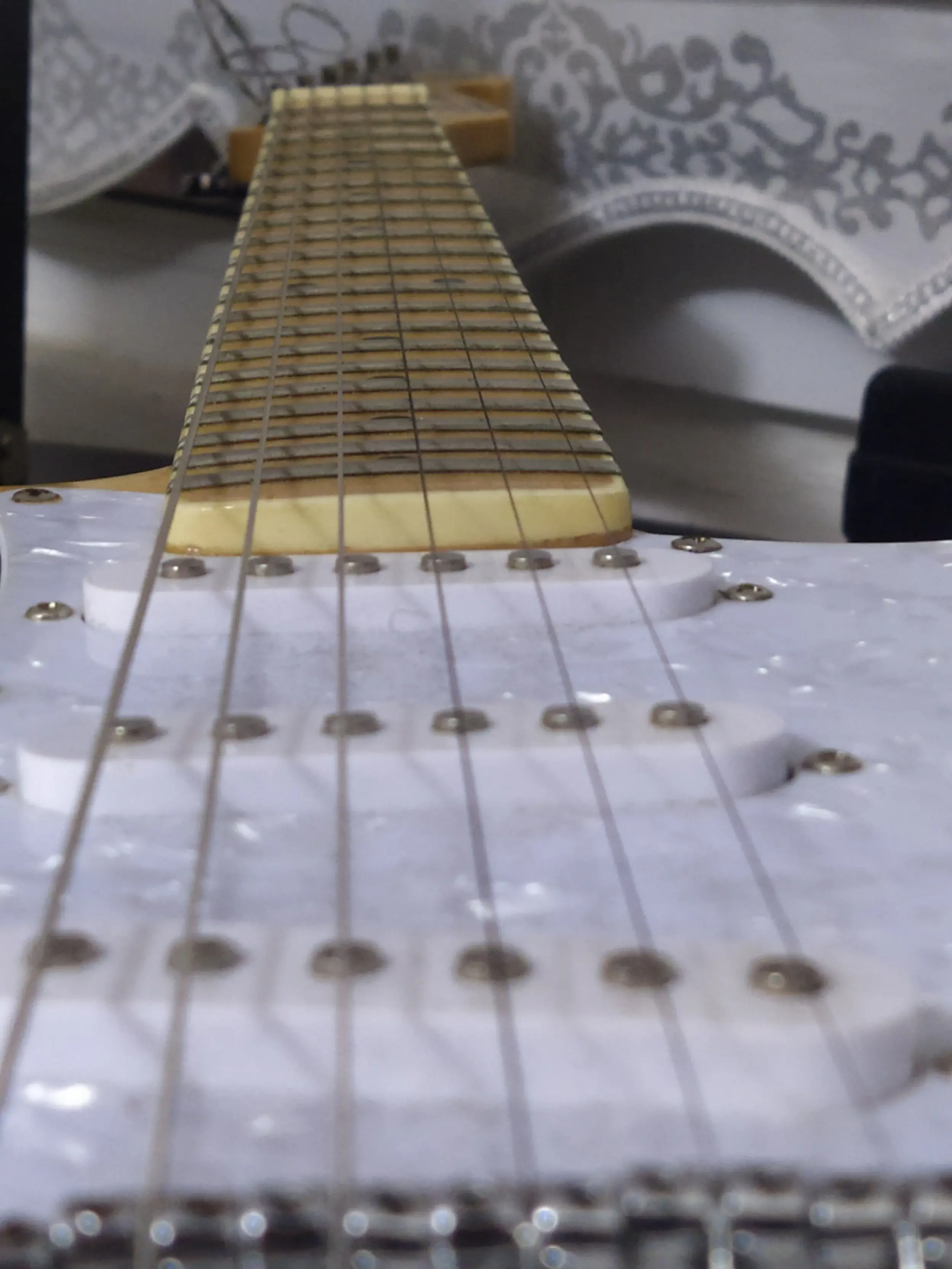

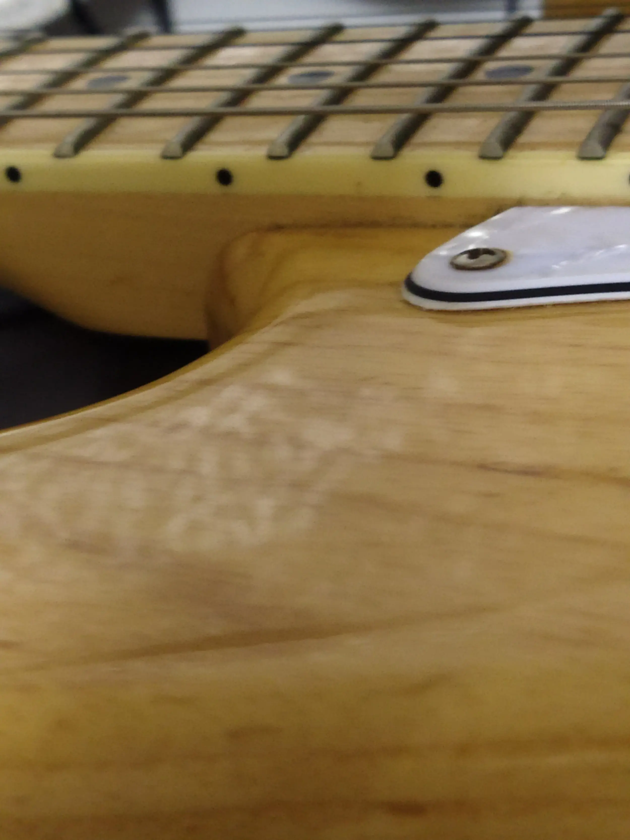

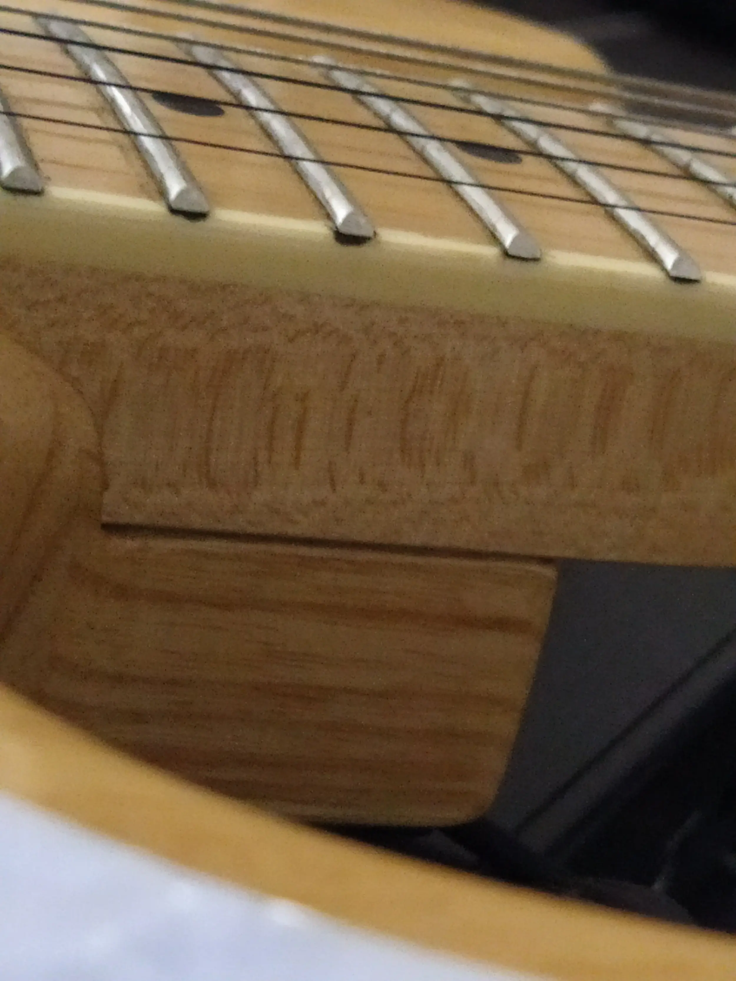

İyi akşamlar arkadaşlar. Elektro gitarımın sap tutma vidalarından biri yalama olmuş galiba. Gitarın sapının altı dış kısımda kalıyor. Gövdeye tam yapışık değil. Arkadaki vidalardan boşluk olan tarafın vidası boşa dönüyor diğer vidalar daha da sıkılmıyor. Ne yapabilirim?

Telleri iyice gevsetip kapo ile ust perdelerden birine tutturun. Sonra tum sap baglanti vidalarıni söküp sapi ayırın ve sap cebinde çapak, pürüz varsa temizleyin. Eger sap cebine shim denen yükseltici parçalardan koymuşlarsa atmayın ama varsa da tekrar nereye ve niçin konacagini biliyor olmalısınız. Zira pozisyonu dramatik etki yaratır sap ayarında. Genelde cebin en dip kısmına ortalayarak konur. Saptaki gevşemiş vida deliğine uzunlamasına ikiye böldugunuz kürdan parçalarından koyup, sapi dikkatlice yuvaya guzelce oturtup vidalari dengeli olarak sıkın. Sonra telleri akort edip perdelerde cizlama var mi, teller alt perdelerde yükseldi mi yoksa fazla mi alcaldi kontrol edin. Sorun yoksa işlem tamam demektir, sorun varsa da ya ustaya verin gitari ya da sap açısı ayari ile ilgili araştırma yapmaya başlayın.
Teşekkür ederim. Gitarımdaki bu durum entonasyon problemi yaratıyor 1. Telin sesi 12. perde ile aynı değil. İşlemler bir tık gözümü korkuttu ama ne yapalım bu şekilde öğreneceğiz bu işi.
Aslinda bu durum entonasyonda belirgin bozulma yapmaz cunku x ekseninde bir bozukluk yaratır. Entonasyon ise y eksenindeki düzensizlik ve koprudeki saddle'larin pozisyonunu degistirmek gerekir. Sapi hallettikten sonra entonasyon sorunu devam ediyorsa saddle'lari ayarlayın.
Hocam haklıymışsınız x ekseninde bozukluk yarattığı için entonasyona bir etkisi yokmuş. Saddle'ları ayarladım fakat yine sorun devam ediyor acaba telin eskimesinden olabilir mi?
