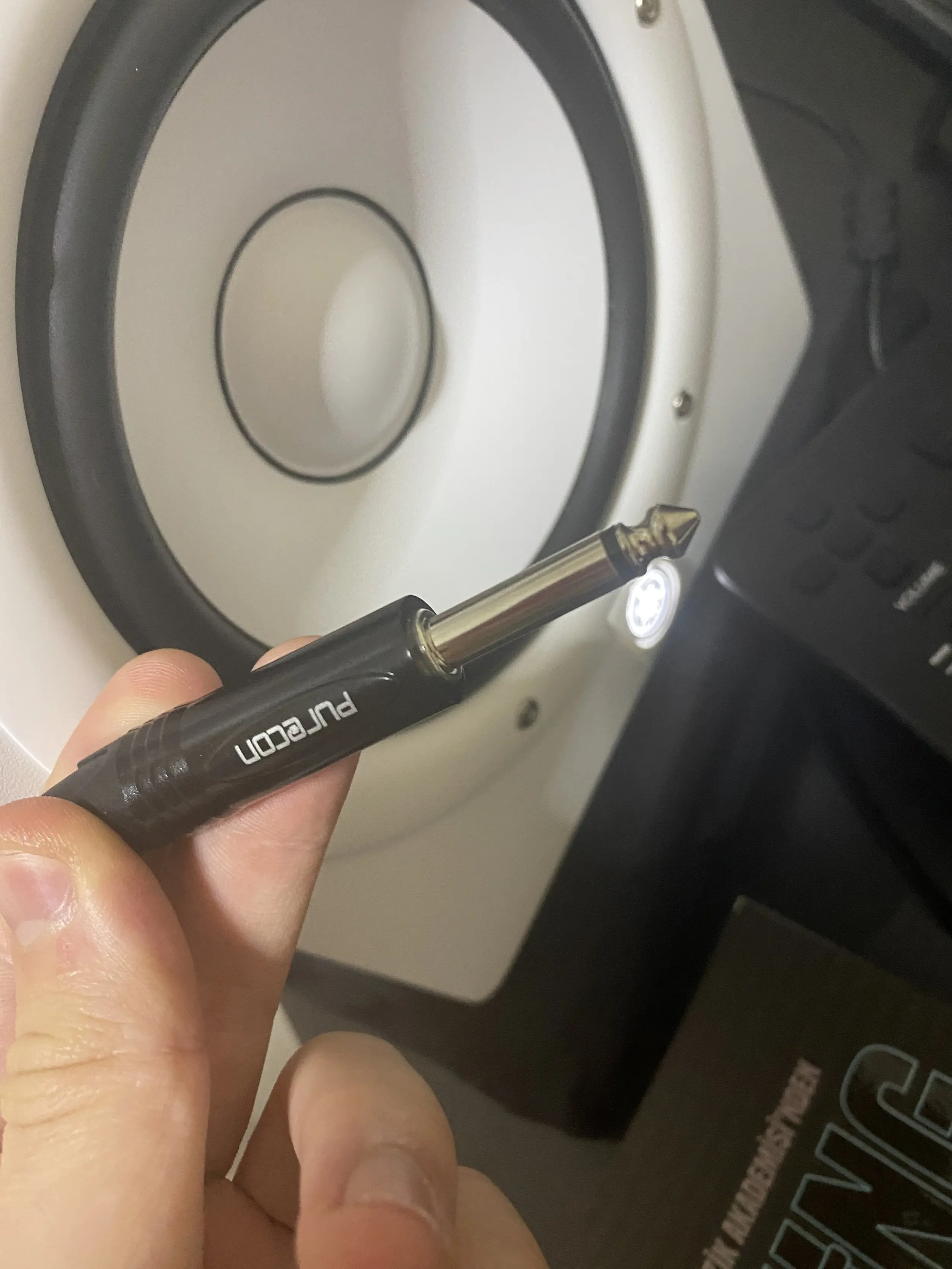

selam;
hs7 icin bu; Purecon TRS - TRS Balanslı Sinyal Kablosu | Elit Müzik
kabloyu kullaniyordum fakat yanlis kablo kullaniyorsun mono kullan dediler nedir bu fark mobo stereo farkini billiyorum fakst herbiri tek kabal diyorlar hangi kabloyu almaliyim?
Estello 1 mt 6.3 mm Mono Çivi Jak Pvc Kablo
bunu alacagim iyi midir?
konuda pek konuya hakim degilim referans monutoru icin mono mu yoksa stereo mu onerirsiniz? cizirdama olmamasi icin
elimdeki kablo sanirim mono
bundan almistim sanirim :/
Evet elinizdeki ( fotoğraftaki ) kablo TS ( unbalanced ) kablo. Sizin HS7 ile olan bağlantıda TRS ( balanced ) kablo kullanmanız lazım. Bahsettiğiniz sorunlar çok büyük olasılıkla bu konudan kaynaklanıyor.
