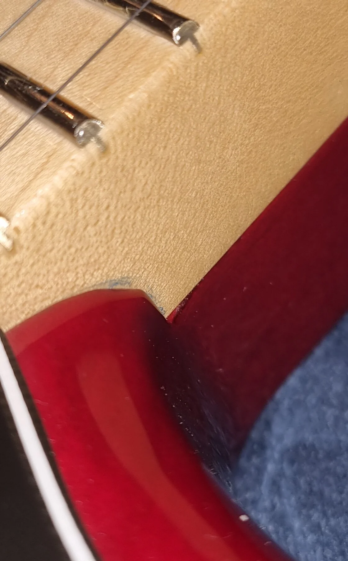

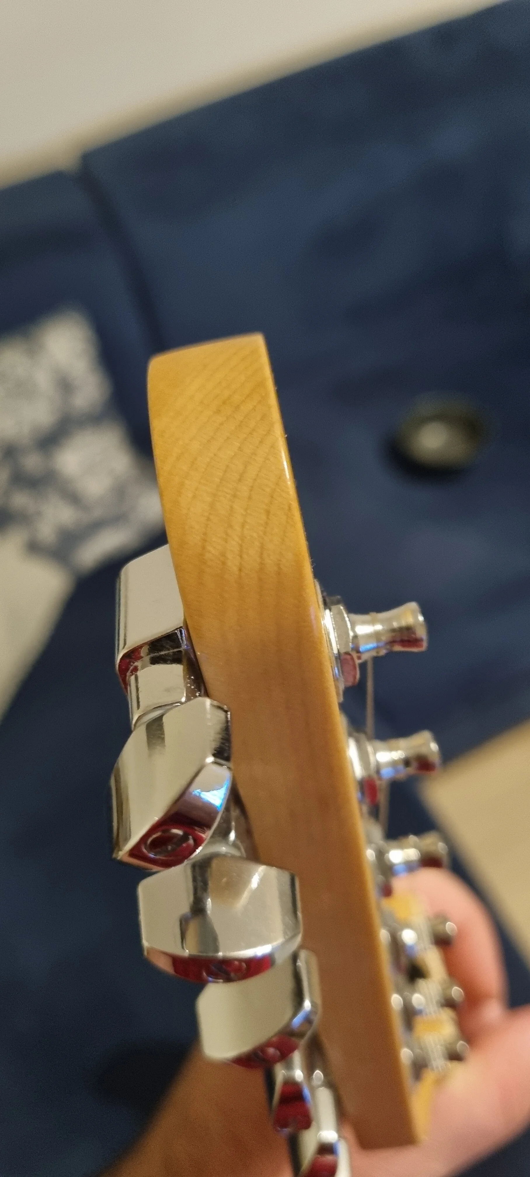

Merhaba herkese,
Yeni aldığım Player Stratocaster'da bazı işçilik hataları farkettim. Bir yandan sonuçta Meksika üretimi normaldir diye düşündüm ancak ilk kez bu kadar pahalı bir gitar aldığım için emin de olamadım o nedenle danışmak istedim.
Öncelikle sapın gövdeyle birleştiği yerde fotoğrafta görebileceğiniz mavi yeşilimsi bir leke var. Sap tutkalla yapıştırılmış olsa normal diyeceğim ama vidalı olduğu için anlam veremedim. Bir de diğer fotoğrafta görebileceğiniz üzere kafa kısmında bir yerde hafif bi renk farklılığı var, saten kaplama orantısız atılmış gibime geldi.
Bunlar normal midir fikir verebilirseniz çok sevinirim, teşekkürler şimdiden.

Merhaba herkese,

Cevaplarınız için teşekkür ederim, dediğim gibi elektro gitar konusunda deneyimli olmadığım için neyin normal neyin anormal olduğunu bilemedim. Yalnız bu mavi-yeşil leke ile ilgili şöylr bir şey farkettim; benim gitarımın seri numarasını arattığımda benimkiyle beraber bir de mavi bir strat çıkıyor. Büyük ihtimalle benim sap fabrikada önce bu mavi gitara takıldı sonradan bir şekilde benimkine takıldı. O görünen leke de mavi gitardan kalan boya. Zaten ışık tutulduğunda böyle metalik bir rengi var aynı seri numarasında çıkan gitar gibi. Değişik geldiği paylaşmak istedim :)

Merhaba herkese,
Bir kulak çubuğunu ıslat ve o mavi boya gibi görünen yerleri sil. Eğer ıslak pamuk ile çıkmazsa ve gerçekten boya ise bu kez kulak çubuğunun pamuğunu birazcık sentetik tiner ile ıslat ve öyle sil. Bu kez çıkacaktır. Headstock'taki görece açık renkli cila alanı önemsiz. Ona yapacak bir şey yok, zaten gerek de yok.
