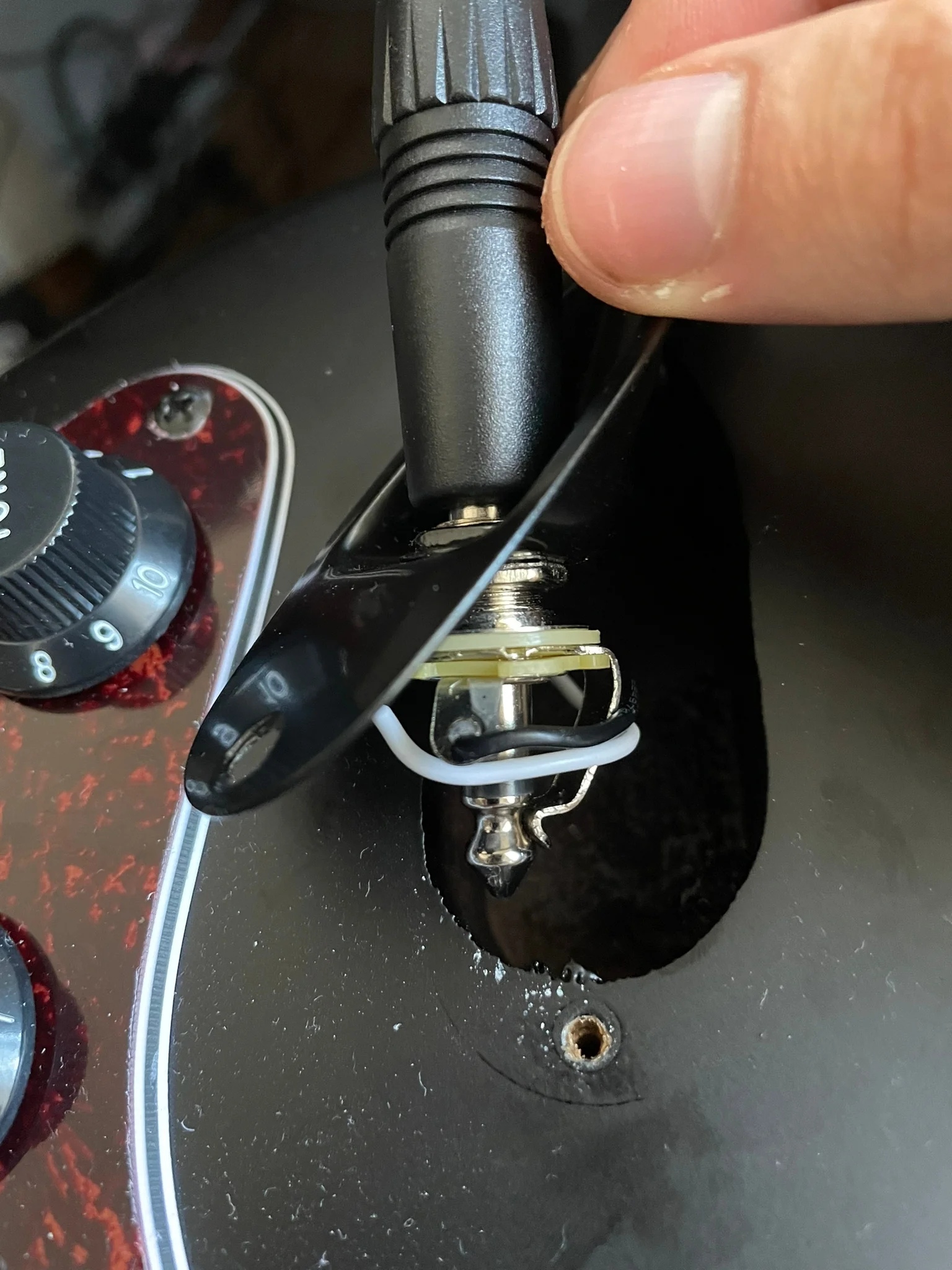

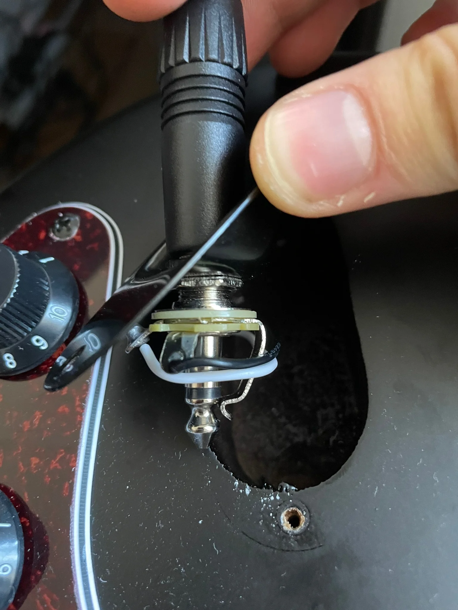

Kablo gitarin jack cikisina tam oturmuyor
Durum fotograflardaki gibi takiyorum tamamen kabloyu, sonra tik diye disari atiyor kendini. Böyle calinca da arada kücük kesintiler oluyor. Ilk fotograftaki tam takili hali ikincisinde de taktiktan sonra kabloyu disari attigindaki hali.

Her zaman mı böyleydi? Gitarın donanım tekniğinden hiç anlamıyorum ama fotoğraflarda sorun hemen görülüyor aslında, o yüzden yazmak istedim. Yuvaya giren yaylı bölüm kısa gelmiş gibi görünüyor. Tam çentiğin orada kalıyor ve yuvaya girince jack'i biraz geriye itiyor, tam yuvadaki hali ile diğerini kıyaslayınca zaten hemen görünüyor. Normal şartlarda jack'in ucuna oturduğu kısım zaten tam oturduğu yer olmalı, eğer elinizle o yay gibi olan bölgeyi daralttıysanız ondan olabilir, müdahale etmediyseniz kendi kendine nasıl böyle olmuş bilemiyorum ama biraz genişletince sorun çözülmeli diye tahmin ediyorum ama çok da oynamaya gelmez, bence yine konuya hakim bir arkadaş baksın durumu teyit etsin, ona göre hareket edin.

Gitar yeni hocam bir kac gün oldu alali
O zaman hiç kurcalamamak gerek, garanti kapsamına girebilir, imalat hatası da olabilir, o yay (artık adı neyse bilmiyorum) hatalı üretilmiş olabilir, basit bir şey ama sağlamıyla değiştirebilirler, aldığınız yere götürün derim.
Orada herhangi bir yay yok arkadaşlar. şekil verilmiş bir metal sadece.

Jack in uç kısmında siyah bir şerit var. Ondan sonraki kısım pozitif yani + olan tip kısmı. Onun altindaki kısım da ground yani negatif toprak. Bazen uç yani pozitif kısım tam temas etmediğinden sıkıntı yaşayabilirsiniz. Kısaca o eğimli kısım Jack in uç kısmına temas etmesi gerek..
Bu arada gitar nemli bir ortamda vs beklediyse gitardaki Jack girişinin uç kısmındaki metalda oksitlenme olmuş olabilir. Ince bir tornavida ya da maket bıçağı gibi bir metal ile temas ettiği yeri hafifçe kazımak faydalı olabilir. Ayrica gevşemiş olabilir elinizle hafifçe Jack i daha iyi kavrayacak şekilde eğebilirsiniz. Takmadan önce kabloyu takıp test edin bence. Eğer hiçbiri çözüm olmuyorsa elektroniklerinizde sıkıntılar olabilir potans, switch vs.. O durumda bir luthier e ugrayin anlamıyorsanız eğer.
Evet yay "gibi" demiştim zaten (yani esnek bir parça o) bu şemadaki ile konu başlığındaki fotoğrafı karşılaştırınca zaten hatalı kısmı hemen görüyorsunuz, jack'ı neden geri ittiği de görülüyor, muhtemelen hatalı üretim, gitar yeni olduğuna göre başka ihtimal yok, bu şekilde jack'ın dışarı çıkmaması gerekiyor, bir hata var yani, ondan eminim :)
Gitarin garantisi varda aldigim yer uzakta baya gereksiz yere ugrastiracak geri vermem üstüne bir de yeni tel taktim. Gitarin yenisini gönderirlerse onlarda bosa gidecek. Kendim düzeltemez miyim bunu?

Hocam hangi fotografta jack dogru oturuyor ilki mi ikinci mi? ikinci fotograftaki gibi oldugunda sorun yasiyorum.
Normalde 2.si. Şu videoya bir göz atın anlarsınız.
Ayrıca kablolarda da bir soğuk lehim olma ihtimali de olabilir. Jack i takip siyah ve bayaz kabloyu hafifçe oynatarak sesin gidip gitmediğine bir bakın isterseniz. Eğer kablo hareketiyle ses gidip geliyorsa lehim düzgün tutmamış olabilir.
