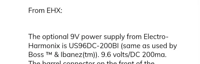

bu arada bir bakın isterseniz boss pedala uyumlu adaptörler de ehx uyumluymuş
ekran görüntüsünün tamamı bu Metal muff power supply yani ehx forumundaki adamın söylediğine göre ''center negative'' adaptör almanız lazım. üsteki mesajlardaki fotoğrafa bkaın +C- olursa, center negatif, -C+ olursa center pozitif yani ortasına/içine/merkezine göre alıyorsunuz eğer elinizdeki adaptör polaritesi uygun değilse şunun benzerini almanız lazım herhangi bir elektronikçide 5-10 liraya filan bulursunuz.

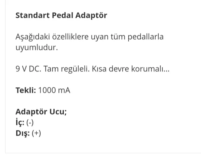

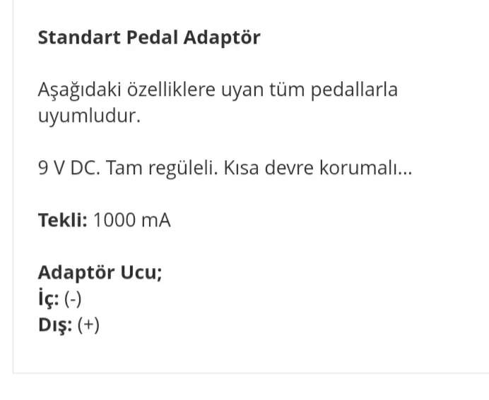

çok teşekkür ederim baktım bende az önce araştırdım şu oluyor herhalde 1000mA olması bir şeyi değiştirmiyor değil mi
aman dikkat edin yoksa pedale zarar verirsiniz çok önemli
çok teşekkür ederim baktım bende az önce araştırdım şu oluyor herhalde 1000mA olması bir şeyi değiştirmiyor değil mi158469 eklentisini görüntüle
Burayı oku güzel kardeşim. Tüm sorularının yanıtı görselleri ile burada
evet amon'un son mesajında anlatılmış zaten. eğer pedalınız 200 ma ise 1000'lık zaten işinizi görür hatta aynı pedalden 5 tane daha besleyebilir ama pedal atıyorum 1.3 adaptör 200 ma ise pedalı yakmazsınız sadece akımı yetmeyeceği için çalıştırmaz. yani pedale zarar vermemeniz için öncelik sırası, volt değerleri uyumlu mu polarite uyumlu mu en son amper yeterli mi cevabı bu. 9.6 ile 9 volt arasında çok bir fark yok fakat 9 veya 9.6 volt'luk pedale 12 volt adaptör zarar verir. dc/ac farkı zaten yukarıda arkadaşlar anlatmış. reguleli kısmı da dip ses hum vs olmaması için iyi. yani 9volt, içi negatif, dc ve 200 miliamper üstü 1.3 veya 1 vs ne ise adaptör uygundur.
