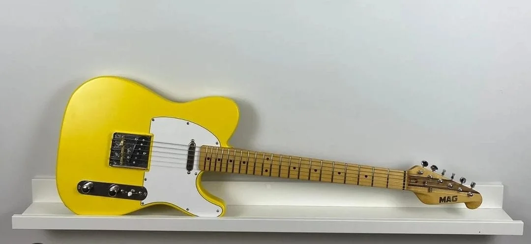

Custom Tele Gitarım!
Özellikler:
Sap
Sap Mag Guitars tarafından yapıldı.
Mapple Sap(mapple wenge wallnut lamine)(her parça quartersawn)
Fat U 51-52 Style sap profili.
Mapple klavye (Quartersawn) 9.5 Radius.
Sap ve Klavye ağacı alındığında gayet kuru/stabil durumdaydı. Ağacı alındıktan sonra 1-1,5 yıl daha ek olarak karasal iklimde nemsiz ortamda beklettim. Sonuçta ağaçlar aşırı kuruydu hatta yapım aşamasında sorun çıkaracak diye de korktuk 😃

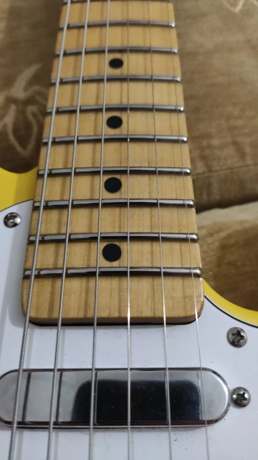

Çelik fretler kullandık, burgu olarak yakında Gotoh takılacak. Şuan geçici bir burgu kullanıyorum. Fret işçiliği kusursuz. Tel yüksekliği kalın E 1.5, ince E 1.25
Üst eşik olarak graphtech TusQ kullandık(43mm).
Standart basit string Tree kullandık.
Headstock, gitarı yapan arkadaşın standart kendine özel tasarımı.
Gövde
Gövdeyi hazır aldım, 3 parça roasted swamp ash. Özel kılan ise gövdenin boş ağırlığı 1600Gr.
Evet doğru duydunuz 1.6kg.
Gövdede herhangi bir Chambering, oyma, kapak falan yoktur. Dümdüz solid dolu swamp ash gövde.
Gövde, string through body şeklinde.

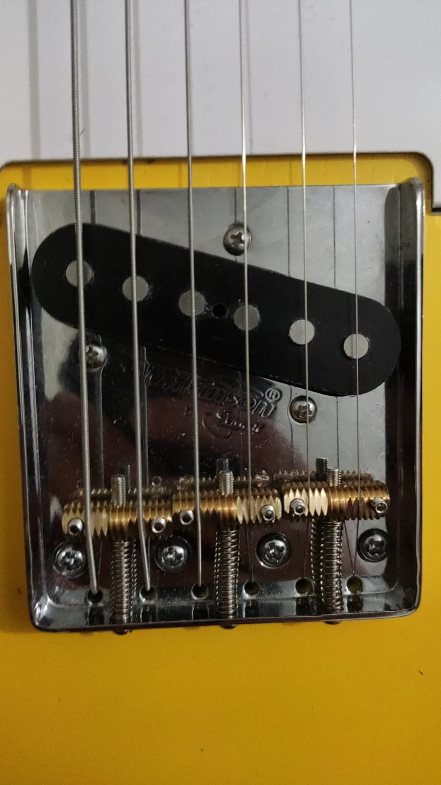

Köprü şimdilik Wilkinson takılı (Yakında Fender takacağım), Saddle'lar Vintage Therated Compensated brass saddle.
Vintage saddle olmasına rağmen modern 6 saddle gibi mükemmel bir entonasyon yakaladık. Resimde de görüldüğü üzere Saddle'lar gayet iyi bir konumda entonasyona girdi.
Kontrol plate, Switch, çıkış jak, Pickguard, potanslar, string ferrules, sap plakası, askı pini hepsi standart model ve Kore malı (Wilkinson, Alpha, S.I.C gibi markalar)
Kondansatör olarak Orange Drop USA kullandık. Kablolamalarda kumaş kablo kullanıldı.
Manyetikler özel sarım.
Boyalar Nitroselülozik mat şekilde.
Gitarın Bitmiş total hali 3kg'a yakın.
Tel tercihim Ernie Ball 11-48 veya Elixir 11-49.
Kişisel yorumum; sound olarak çaldığım en güzel telecaster olabilir, Mid ve baslar dengeli ve dolgun, tizler ise tam istediğim gibi yırtıcı ve çok fazla. Tam bir Twang sound canavarı oldu. Akustik sesi ise oldukça kuvvetli. Tele vurduğun zaman gövde bildiğin zonkluyor😃 Çalımı bana göre gayet rahat, ben zaten Kalın profil saplarda daha çok rahat ediyor ve keyif alıyorum. Ağırlığı ise nadir bulunan cinsten, hem swamp ash hem tüy gibi hafif.
Luthier arkadaşın da işçiliğini beğeniyorum titiz çalışıyor, detaylara hakim birisi.
