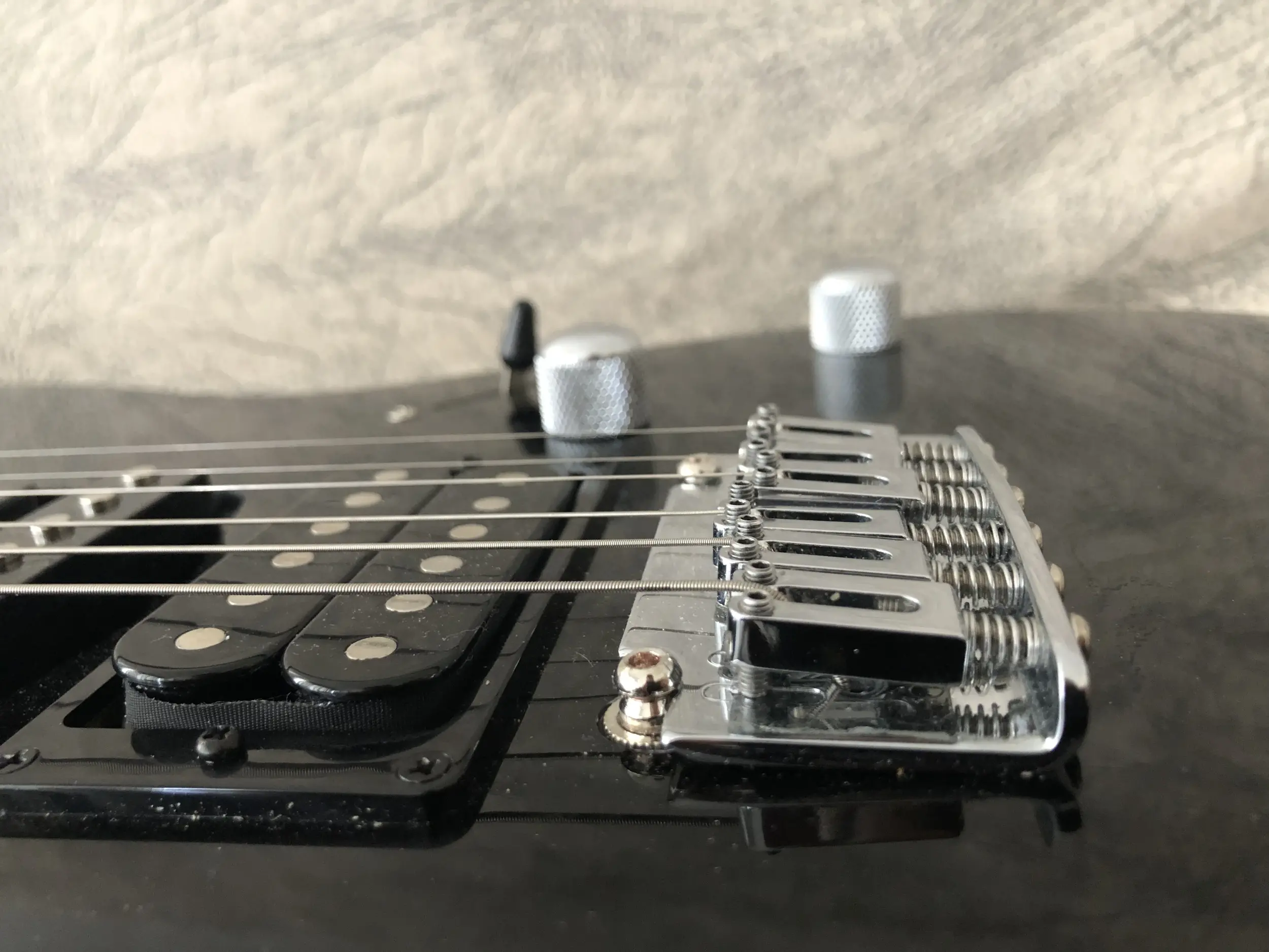

arkadaşlar elektro gitara yeni başladım ve sıfır ibanezgrg170 dx aldım gitar geldiğin de telleri klavyeden baya yüksekti bi arkadaşıma verdim oda tanıdığına verip ayarlattı gitarı aldığım da teller hala aynı çok yüksekti ben de bi kaç araştırma sonucu saddle dan biraz indirdim bızlamaları kontrol ederek ama hala yükseklik pek tatmin etmedi ideal yükseklik nedir bi görsel atma şansınız var mı ?
bana bir diğer sorum da basit akorda ritim atarken sol teli diğer tellere göre daha fazla titreşim gösteriyor (bızlama değil) bu da baya gürültülü ve kirli bi ses çıkartıyor bununla ilgili çözüm ne olabilir yardımcı olursanız sevinirim
Görsel de gitarın tel yüksekliği son olarak böyle
    1.1 MB · Gösterim: 88

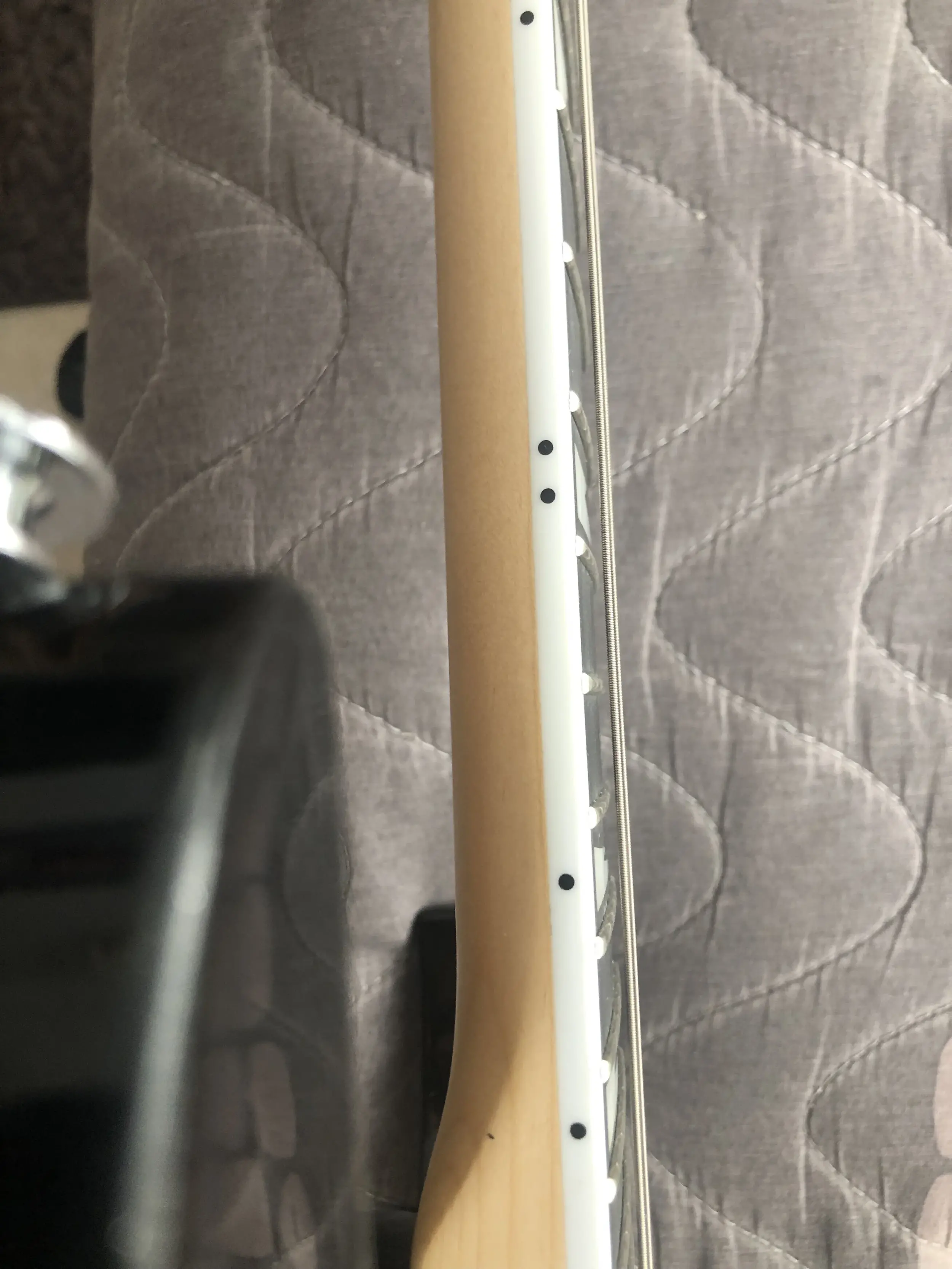

Köprüdeki sağ ve soldaki iki vidayı sıkarak telleri alcaltabilirsiniz bunlardan dolayı değilse sap ayari bozulmuş olabilir köprünün fotoğrafını atar mısın acaba
  • #3
Tabiki
aslında ben onuda yaptım ama köprünün kıç tarafı baya bi havaya kalktı ben de yanlış bişey yaptım diye düzelttim bu seferde vidanın birini kaydırdım yalama oldu bunun değişimi olur mu peki

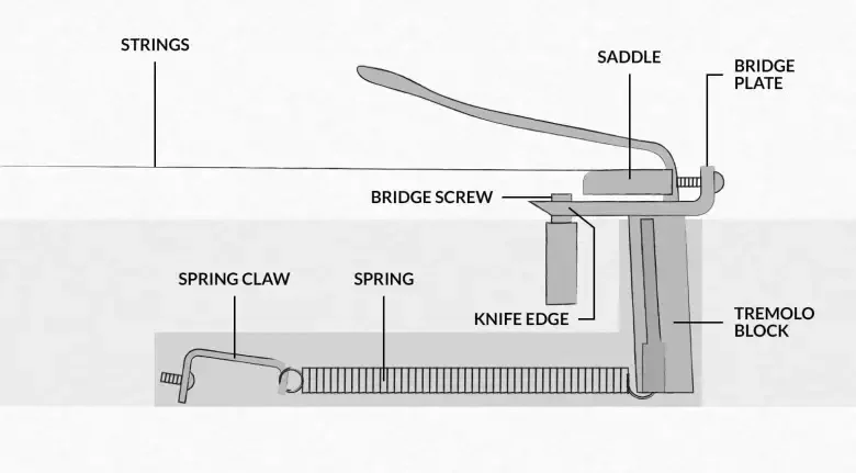

sapı da görmek lazım ama saddle'lar çok ayarsız gibi sanki... saddle'lar sap profilini izlemeli açı olarak, tel yüksekliği için kullanmak son çare olmalı
orada 3 kuvvet var diye düşün... arkadan çeken yaylar, teller ve bu iki karşı kuvvetin ortasında 2 adet köprü vidası
1 ve 2 eşit olursa sen o vidalarla aksiyon vb ayarlamaya kalktığında köprü yer değiştireceği için 1 veya 2 bir yöne kuvvetleniyor.... üçünü dengeleyen optimum noktayı bulma lazım, sadece birini sürekli değiştirerek işin şansa kalır..
net oldu mu bilmiyorum
Springs ve Strings yani gövde yayları ve teller.... denge noktası da Bridge Screw
fizik kuralları işte... Tel=Yay ise Screw aşağı ya da yukarı gidince mesafe değiştiğinden kuvvet de..... vs vs

cevabınız için teşekkür ederim. dikkat ederim başlık konusunda kusura bakmayın. çok teknik benim gibi yeni birinin yapacağı bişey değil sanırım bilen birine kendim götürüp durumu anlatmaktan başka çarem yok. bu arada tel klavye ye yüksek mi peki. sizde görsel varsa ideal yükseklik olarak atma şansınız var mıdır.
Tel yüksekliği kişisel tercih. Kimi 3mm ve üstü tutar çok bend yapar agresif çalar, kimi ipekle dokunur gibi hızlı ve yumuşk çalar teller titremez bile... ayrıca ilk perdelerde ve gövdeye yakın zaten farklı olur.
Ben genelde çok alçak kullanırım, en fazla 2mm filandır herhalde ortalarda. Ama o da gitardan gitar değişir.. Üst perdelerde belki 1.75. Zaten alt ve üst tel de farklı olur, salınımı göz önüne alırsan... öyle resmine bakayım aynısını yapayım ile olmaz. Ayrıca araştır, tel yüksekliği, aksiyon hakkında bulamayacağın bilgi yok.
Olmazsa da dert etme çünkü çok alçak aksiyon aynı zamanda mükemmel sap tasarımı, sap ayarı, köprü stabilitesi ve genel malzeme kalitesi gerektirir. Ucuz gitarda illa ki biri eksik olur, o yüzden öyle 1.5mm filan yapacam diye kastırma çok alçak istiyorsan. GRG diye söylüyorum gitarın.
Tabiki 160481 eklentisini görüntüleaslında ben onuda yaptım ama köprünün kıç tarafı baya bi havaya kalktı ben de yanlış bişey yaptım diye düzelttim bu seferde vidanın birini kaydırdım yalama oldu bunun değişimi olur mu peki
He bu benim dedigim köprü değil bunda sıkmana gerek yok. Büyük ihtimal sap ayari kaymıştır luthiera götür bence veya internetten nasıl yapılıyor bakabilirsin ( Solitude yeterince anlatmis zaten ben çok bilmiyorum bildiğim kadarıyla yardım ettim :D )
Sap ayarı kayması diye bir şey yok ve zaten bu şekilde sap ayarı bozulmaz. Bozuk sap ayarı da köprüyü kaldırmaz.
Çok bilmiyorsak yardımcı olmaya da çalışmayalım derim ki az bilenler gitarı daha da kullanılmaz hale getirmesin.
Köprüyü kaldırıyor denemiştim teller sapdan uzak olarak anladım ondan sap ayarıyla alakalıdır dedim aynı sorun eski gitarimdada olmuştu çünkü
Tellerin çok rahatsız edici seviyede yuksek oldugunu dusunmuyorum yani gitari rahatca calabilecegin bi yukseklikte bence teller, benim gitarımdada tel yuksekliği buna yakın
Hocam mesela bu yükseklikle rahatça solo atabiliyor musunuz tabi yeni olduğum için onun zorluğu var ben de ama sanki rahatça çalamazmışım gibi geliyor hiç bir zaman
Yeni baslamissin bende baslayali o kadar olmadi bende ilk aldigimda senin gibi yuksekmi acaba diye dusunmustum takmistim biraz kafaya ama bi sorun yok telin yuksekliginden cok oncelikle calmaya, kendini gelistirmeye odaklanmalisin
Bu arada daha sonra gitarist uzun zamandir calan bir saticiya sordugumda bir sorun olmadigini soylemis bi guzelde calmisti kafaya takma cok dedigim gibi kendini gelistirmeye odaklan
