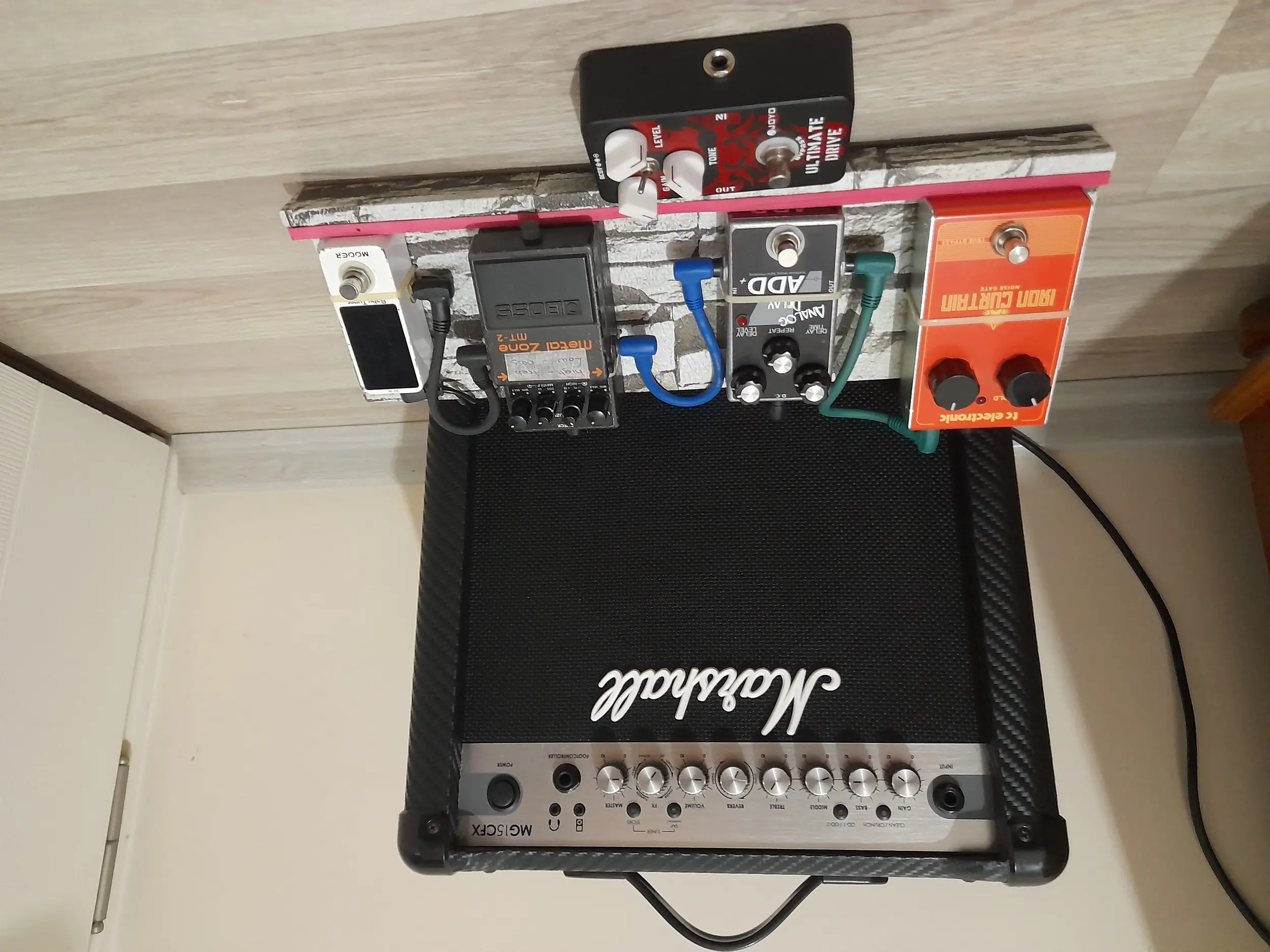

Bir ara 8-9 pedallık bir set kullanıyordum evde. Siyah renkli bir ahşap plaka üzerinde şık duruyordu pedallar fakat kullanırken çok kayıyorlardı ve simetrileri bozulunca bana da felaket batıyordu bu durum. En son çift taraflı bant ile sabitlemiştim hepsini ve gayet memnundum. Tabi bunu evden dışarı çıkmayan, 7/24 aynı noktada sabit olarak duran bir ahşap plaka üzerinde yaptığımı tekrarlamak isterim.
