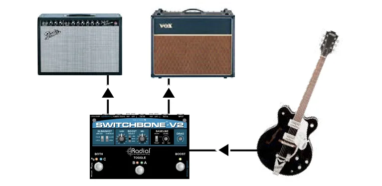

Stereo çıkış verebilen bir preamfi de olur mantıken analog olsun derseniz. Ben kullanmadaım ama, şöyle bir şey mümkün olur gibi mesela:
Wampler Pantheon Deluxe OD pedalı gibi bir pedallar iki ayrı koldan iki farklı sesi gönderebiliyor. Bunu Ampero Stage II gibi (sol ve sağ) inputu olan bir cihaz göndererek istediğiniz gibi işlersiniz mantıken. Bu tip setup ile analog bir preamfiyi dijital power amfi-IR simülasyonu ile işleyerek çok da büyük paralar harcamadan ve amfi taşımadan dediğiniz şeyi yapmak mümkün olur.

Tek processor yeter. Hiç amfiye girmeden.
Ses cikisi olarak zaten mono/stereo var çoğu procesorde. Yeni orta ve orta üstü sınıf processorlerde hem mono /stereo jack çıkışı hem de XLR cikislari mevcut.
Linkteki videoda güzel bir örneği var.
Birden fazla amfi/kabin/ir i aynı anda stereo olarak kullanabilirsiniz. Bunun dışında da herhangi bir efekti ayrı kanala(tamamen veya isteğiniz bir % oranında)
Hatta Headrush'ın yeni modelinde aynı anda vokal işlemcisi de var. Bunu da ayrı bir dizi olarak stereo olarak kullanabilirsiniz.
