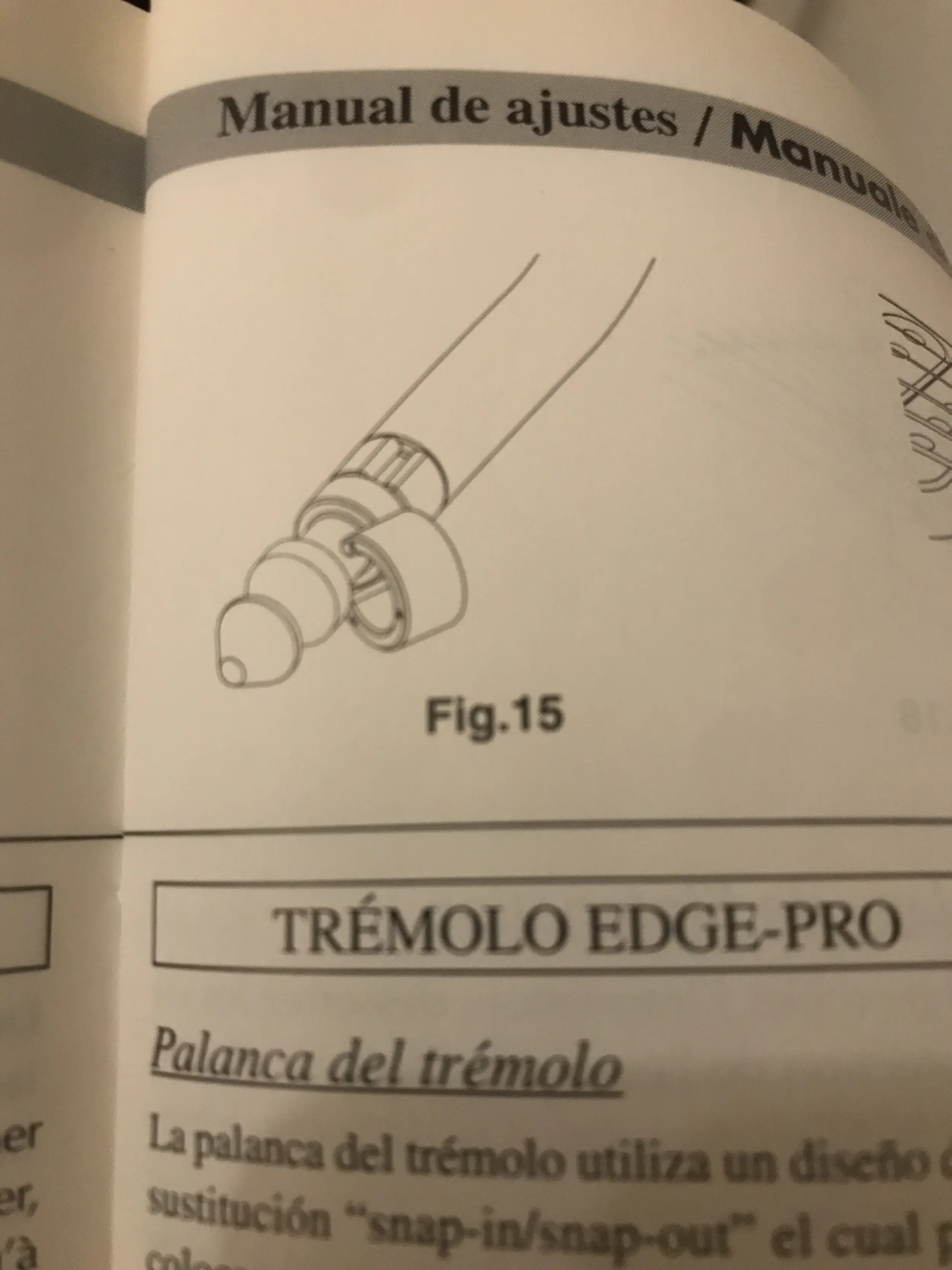

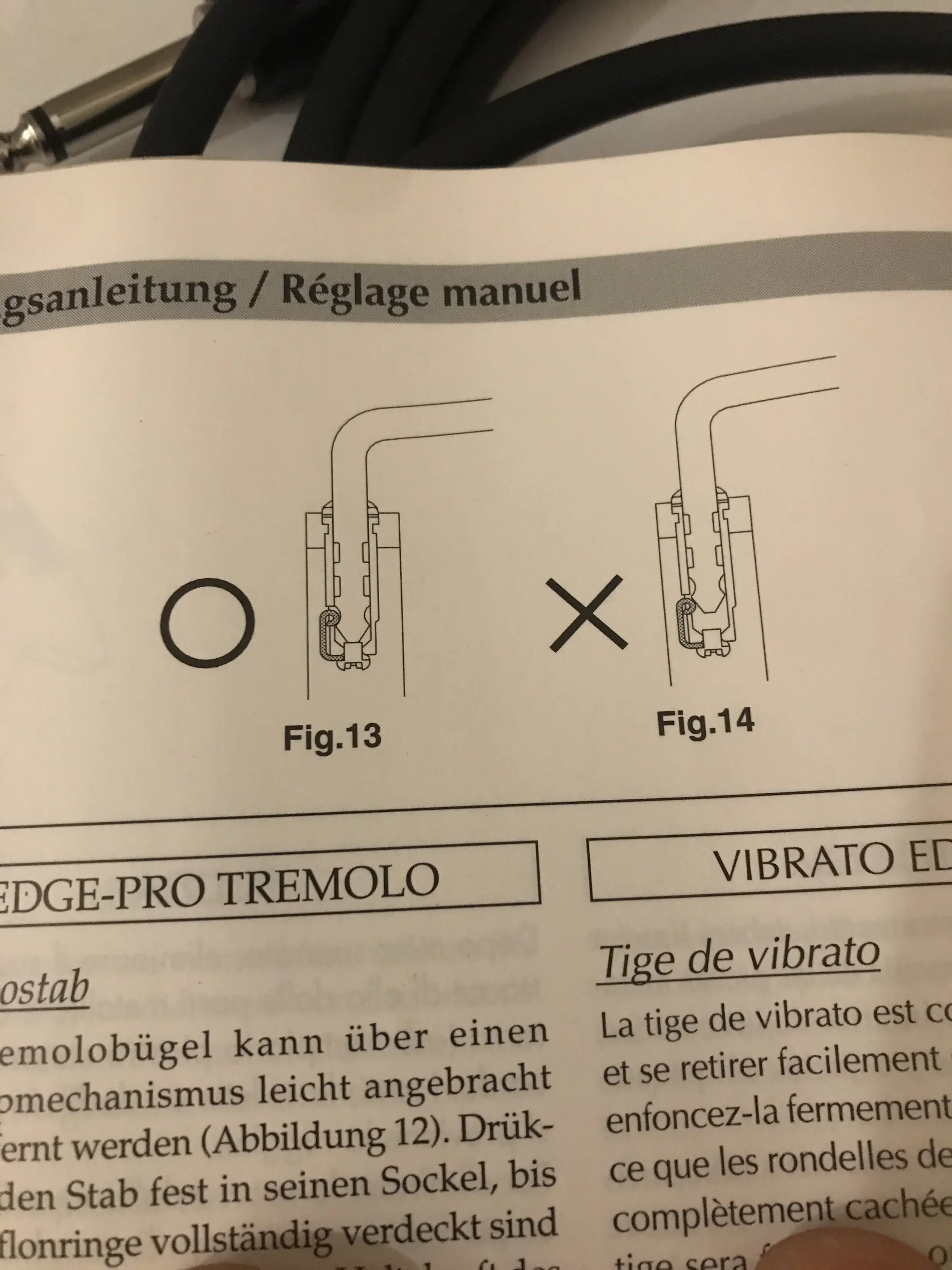

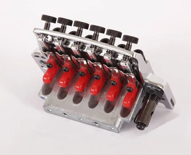

Bu durumun ne kadar sinir bozucu olduğunu ibanez kullanan insanlar biliyorlardır zaten. O boşluk bir türlü güzel vibrato yapmaya izin vermez. Direksiyon boşluğu gibidir. Girişin en altında bi tutacağı var bu kilit mekanizması. Tremoloyu içeri soktuğumuzda tık eden yer. Bu boşluk burdan kaynaklı değil. Tremolo yuvasının bloğa bağlantısındaki somundan da kaynaklı olabilir idi. Ama burdan da değil.

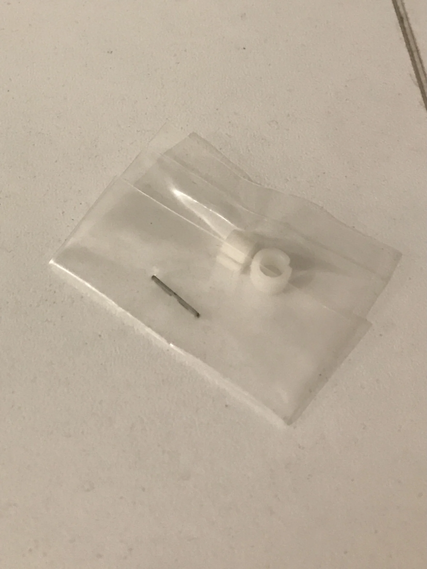

Tremoloyu yuvanın içinde asıl destekleyen bu beyaz plastik parçaları. Bu parçalar değiştirilebiliyor. Ama yine de pek faydası yok. Çabucak yine eski haline geliyor.

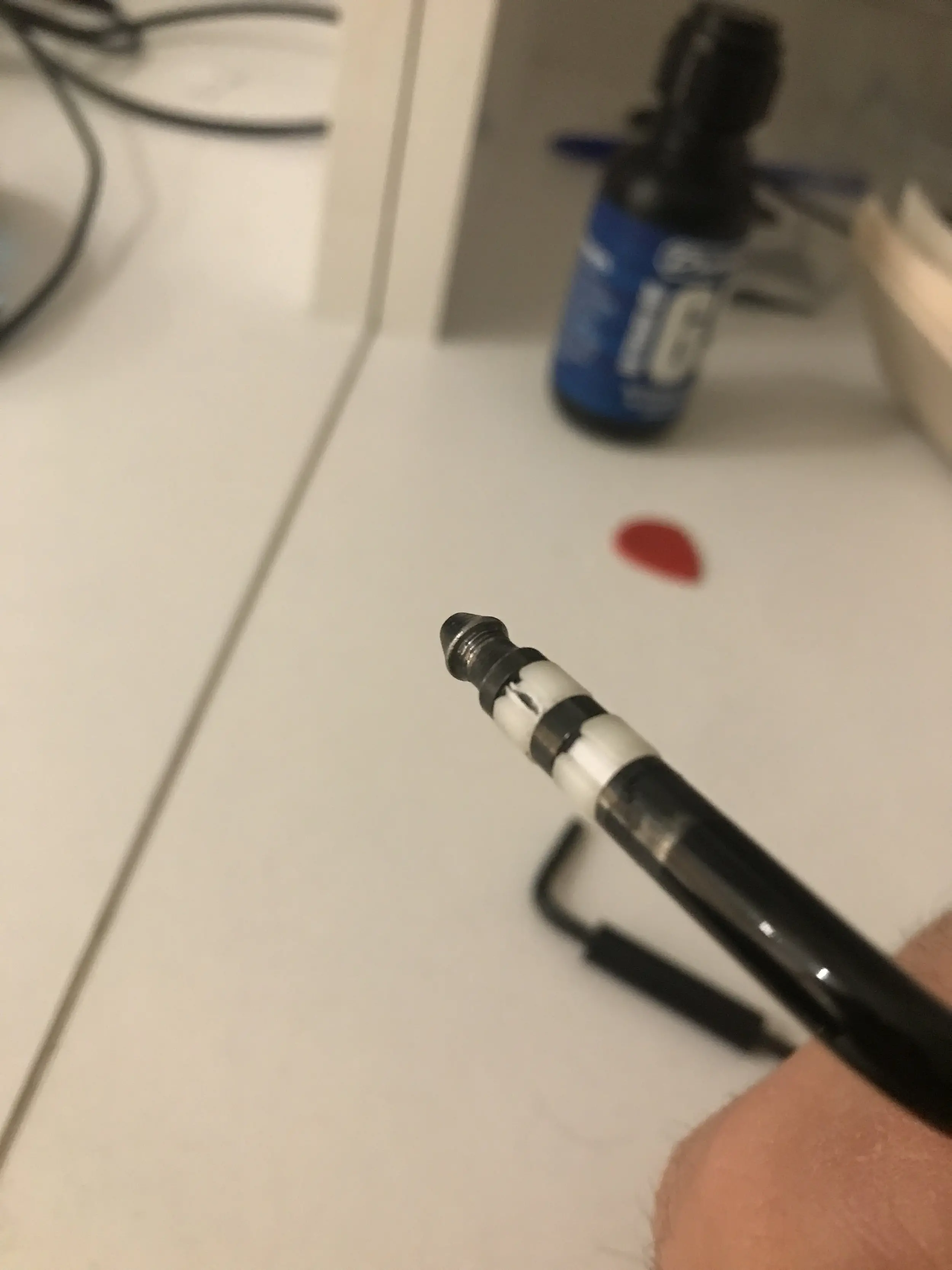

Çözümüm ise kağıt. Evet bildiğimiz a4ten ufacık kestiğim kağıdı beyaz plastiğin altındaki boşluğa bir tam tur olacak şekilde sarıyorum. İki plastik parçaya da bunu yapıyorum. Tremolo kolu bu sefer yuvada fit şekilde duruyor. Nerde bırakırsam orda duruyor. Hatta yuvaya sokarken biraz zorlayarak sokuyorum. Hatta kağıdı fazla sararsam bu sefer hiç girmiyor.
Tabi bu da geçici çözüm. Sallanan masanın altına kağıt koymakla aynı. Kağıt yerinden çıkmadığı sürece ve kolu döndürdükçe kağıt da dönmediği sürece amacıma ulaşmış oluyorum. Yuva dandik olup kırılmazsa pek güvensiz bi iş de değil.
