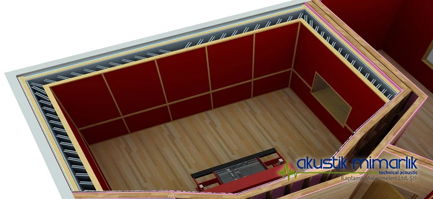

Apartmanda yaşıyorsan kafa+kabin kullansan da sesi bangır bangır içini titretecek seviyede açamayacaksın, odayı yalıtım yaptırmaktan kastın duvara sünger yapıştırmaksa zaten o iş olmaz, yüzer oda yaptırman lazım...
    236.4 KB · Gösterim: 69

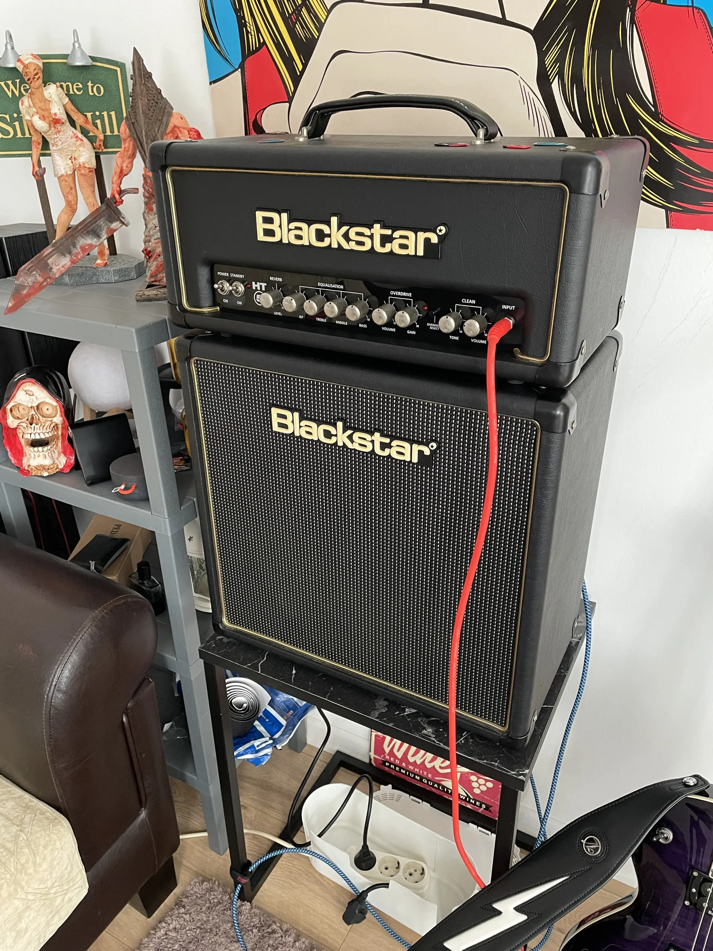

Örneklede ben destek olayım size
    2.4 MB · Gösterim: 67
Çıkışı ayarlanabilir kendi içinde attenuator olan bir kafa alırsan (Çıkışı 1-5 watt düşürebilen) rahat edersin. (Ben de bu arada yukarıdaki Ht5 kafa ve 12inch Harley Benton kabin kullanıyorum) 5 wattlık bir kafa olmasına rağmen apartman katı olan evimde volume'ü 1.5 seviyesinden yukarı getirince ses epey yükseliyor. Kafa+kabin yada combo(bütünleşik) almak tamamen tercih, kafa+kabin aldığın zaman değişik karakterlerde farklı ampli kafalarını mevcut speakerına(kabin) bağlayabilirsin. İleride müzik zevkin değişirse, örneğin clean yada çok daha sert bir kafa alarak aynı kabine bağlayabilirsin (ohm değerleri tutmak kaydıyla). İkisi arasındaki tek fark bu, sound açısından biri birinden daha iyi değil yani.
