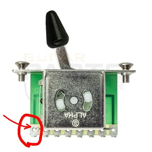

Switchi sökme imkanın varsa söküp ölçü aletiyle kontrol etmek lazım, tahminimce çıkış uclarının olduğu uçlar ile switch kartına tam temas etmiyor elleyince düzeliyor. İşaret attığım yerleri kontrol edip temas olmayan yerleri lehim ile düzeltebilirsin.
165337 eklentisini görüntüle
Hocam sizce bu iş için luthiere gitmeli miyim? Kendim halledebilir miyim? Lehim yapmayı az buçuk biliyorum. İçine ederim diye korkuyorum fakat.
Bence gerek yok hatta eminim bazı luthierler bu işleme para bile almaz ama bulunduğun yerden Ankara'ya git gel masraf, switchi onaramazsan en kötü switch alıp kabloları çıkartığınız şekilde diğer switche aktarırsınız roket bilimi değil sonuç olarak ki emin ol cidden çok basit işlem.
