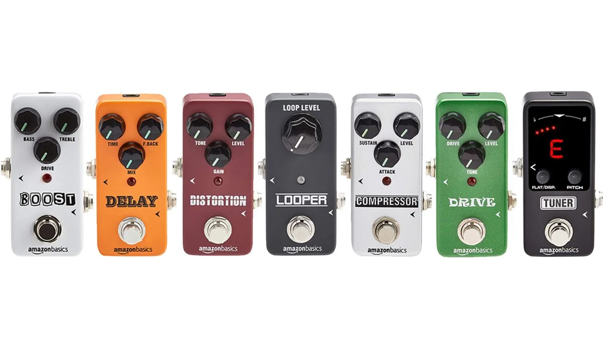

Göz atmanızı tavsiye ederim. Singapur dizayn Çin üretim. Amazon üzerinden şu an 100-120 dolara satılıyor. İlk çıktıklarında 100 dolar altıydılar. Daha ucuza veya aynı fiyata daha iyisini üretirim diyorsanız devam edin yoksa bence uğraşmayın. Bende modulation pedalı var - 89 dolara aldım amazondan, 9 değişik modulation var…..
Benzer şekilde reverbde 9, delayde 9 algoritma var. Studio iş görmez ama evde hatta sahnede daha iyisi daha ucuza olamaz.
