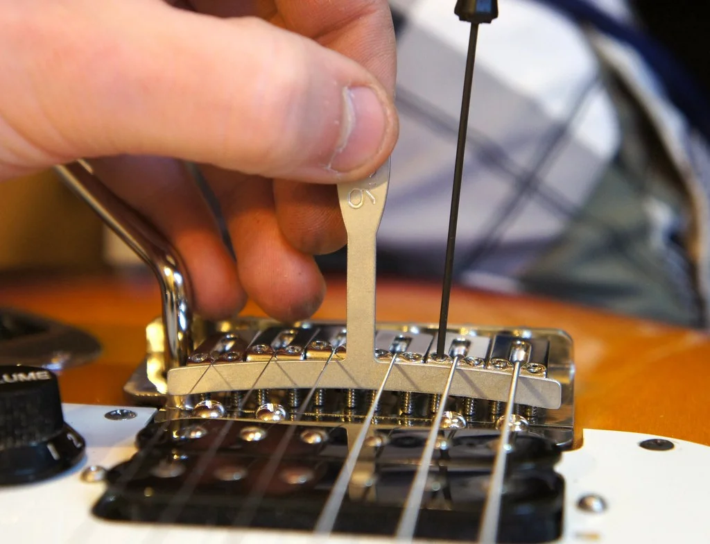

Köprüde ki Saddlerın bu kadar yamuk olması normal mi?
Arkadaşlar bu gitarı aldığımdan beri bir dikiş tutmadı her luthier farklı bir şey ayarlıyor. Sizce köprüde ki saddlerin bu kadar yamuk olması normal mi? Bu ayarın yapılması için belli bir ölçüt var mıdır acaba perdelerin hala bazıları cızırdıyor ayrıca.
saddle'lar farklı yükseklikte olabilir ama bir saddle'ın sağı solu gitar gövdesine düz hizada olmalı - soldaki birinci saddle gibi ama gerçi o da sanki ayarsız gibi...
bunu böyle yapan luthiere ise kendisine bambaşka bir meslek tavsiye ediyorum .... yok sen troll'lük edeyim kafa bulayım diyorsan da yazık diyorum

Yok hocam trollük yapma gibi bir amacım yok. Geçen tanıdık bir gitarcıya gittiydim 0.10 luk tel yerine 0.9 almıştım hem gitarı getirmişken ayar yapar diye bekledim hem de tanıdık kaç yıldır müşterisiyim diye adam gerçekten de böyle bıraktı. Soldakini ben biraz yükselttim 10. Perde cızırdadığı için cızırdama dediğim baya ses gelmiyordu. Kumpasla beraber mi yapmalıyım hocam sizce siz ne diyorsunuz?
Tekrar söylüyorum gerçekten trollük gibi bir amacım yok hocam.
Adam sapa müdahale etmemize gerek deyip telleri sağa sola kaydırıp böyle yamuk bıraktı ama gerçekten tuhaf bir yamukluk hani bildiğiniz dalga geçer gibi bunun nasıl ayarlandığıyla ilgili bilgi verirseniz gerçekten çok sevinirim.
gitarda da komedi olur mu dersin, oluyormuş. Arkadaşım internette bu köprüden binlercesinin fotoğrafı var. Hangisinde böyle bir ayar var? Her saddle'da hepi topu iki yukseklik ayar vidasi, arkasında da bir entonasyon ayar vidasi var. Her saddle düz duracak, orta saddle'lar klavyenin radiusundan dolayı ve biraz daha yüksekte olacak. Gitarci amcan fantazi mi yapmış, sana "artık gelme" mi demiş, yoksa demans başlangıcı mi onu bilemiyorum 😄

kaç para istedi, kaç dakika harcadı filan bunlar hiç önemli değil... ilk resimdeki hale getirip gitarı bir de ayar yaptım diyen adam luthiere filan değildir, artık nedir sen bir sıfat bul... ayarsızlık filan değil, gitarı sabote etmiş resmen...
üstteki resim gibi durmalı saddle'lar... bunu el-göz-kulak ayarı ile de yaparsın uygun alyan dışında hiçbir alete bile ihtiyacın yok.

Hocam saddellar bu yüksekte olmalı mı ben düşürdüğüm zaman baya elime batıyordu o vidaları
Standart bir ölçüsü yok, gitardan gitara değişen bir durum. İşin içinde farklı parametreler var (klavye radius değeri, üst eşik, tel kalınlığı, rahatlık, çalım şiddeti vs vs...). batma mevzusu da köprünün kalitesiyle alakalı, kaliteli köprülerde saddle vidalarının yükseklikleri konfor için radius değerine bağlı olarak farklı yüksekliklerde oluyor (kenarkar kısa ortalar uzun), senin gitarında hepsini aynı boyda takmış olabilirler, öyle olunca da radiusa göre ayarlanınca ele batıyor olabilir.

Washburn'ün dandik gitarlarından olduğu için olabilir üst tel entonasyon tutmuyor zaten luthier sonuna kadar sıkmış yay gözükmüyor artık ama yine de tuner'de hala 12. perdeye bastığım zaman Mi sesini tiz gösteriyor. Bunu kumpasla mı yapmak lazım hocam peki?
konu sahibi affetsin baya guldum gorunce resmi :D Saka bi yana gitari sana boyle veren kisiye once isini degistirmesini temenni ediyorum, saygisizlik. Mi telinin sagındaki saddle ayagi gordugun gibi yuvadan cikmis mesela, hepsine oyle olmus. Once telleri gevseltip onlari duz bir hizaya getir birbirleriyle paralel bir bicimde sıkarak-gevselterek. Sonrasinda telleri gerip yukseklik ayarini hic yoktan iyi olacak sekilde yapabilirsin diye tahmin ediyorum. bir saddle ayagini sıkıyorsan, digerini de onunla ayni miktarda sıkmalısın ki esit olsun, birini cok sıkarsan o ayaklar yine yerinden cikar. Ucuz koprulerde oluyor bu maalesef

Valla her zamanda tel aldığım biriydi bir şeyde yaşamadık şu olaydan mı diyeceğimde çok saçma yani. Teli alıp kendim takmak istedim eve gittim akşamında taktım ama nasıl olduysa 5 teli taktım Kalın Mi teli koptu bende tanıdık diye yarın gider bir teli takar dedim götürdüm. En alt tel olsa neyse de kalın Mi telini tekli takma şansım yok dedi maalesef bir set tel daha aldım. Dedim abi kalın Mi telini takmışken bir ayar yapalım sonuçta 0.10'dan 0.9 tele geçiyoruz adam gerçekten de köprüyü böyle bıraktı bende anlamadım ilk defa gördüğüm için acaba kalitesiz gitar olduğu için mi böyle yaptı bilmediğim bir şey mi var diye o yüzden de burada konu açtım. Gerçekten şaka amaçlı değil bilmediğimden soruyorum foruma da.

Bilgiler için sağolun hocam arkadaş köprüyü zımparalaman falan gerekiyor diyordu ama bilemedim kumpasla tek tek düz bir şekilde ayarlayacağım yarın.

Zımparaya pek gerek olacağını sanmıyorum, kesin bir bilgim olmamakla birlikte elektrik gitarda değil akustik kasalı gitarlarda uygulanan bir yöntem köprüye zımpara. Saddle ayaklarında ya da saddle üstünde yapısal bir problem yoksa zımparaya gerek olacağını da düşünmüyorum. Basit bir yükseklik ayarı videosu izleyerek muhtemelen gitarı düzeltebilirsiniz.
Şu an saddleları öncekine göre daha düzgün seviyeye getirdim ama sanki köprünün önü biraz yukarı kalkmış gibi bu sizce tolere edilebilir mi yoksa dümdüz mü olması lazım
