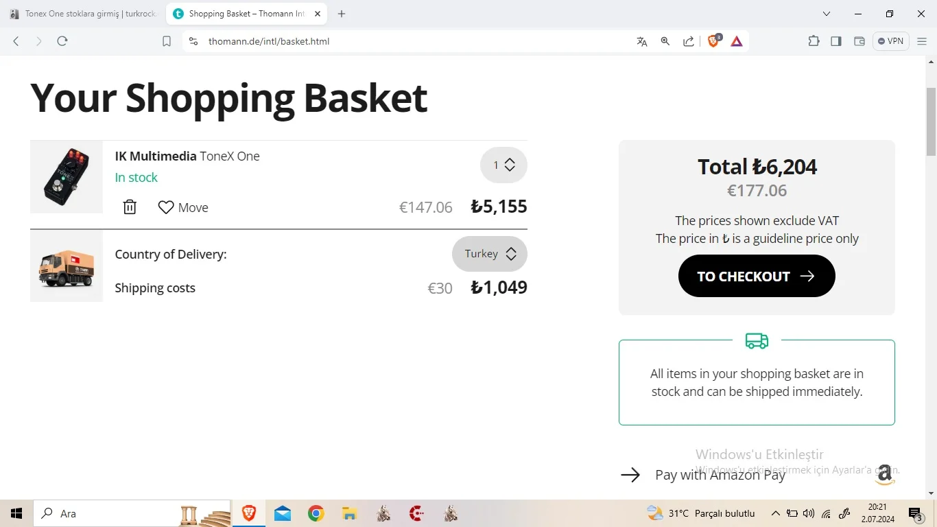

En son kontrol ettiğimde thomann'da 150 euro altında kalıyordu bu ürün. İsteyenler için bir alternatif olabilir.
Hayır. 175 euro.

Hayır. 175 euro.
Bende şuan 147 euro görünüyor.
