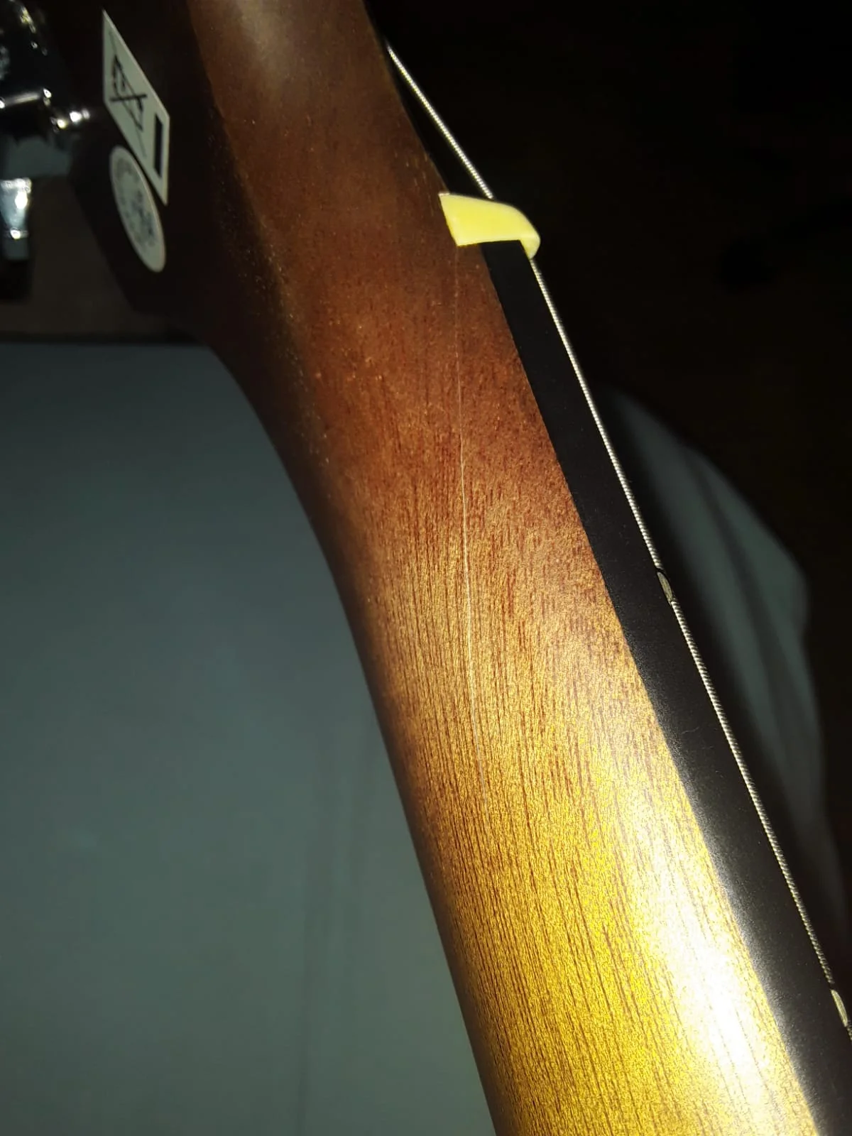

İyi günler arkadaşlar. Epiphone sg special ve marka gitarımın sapında bir çatlak farkettim. Alalı bir ay olmuştu. Aynı zamanda gitarın mi telinden 7. veya 8. perdelere ve la telindende 2. veya 3. perdeye basıp çalınca bi cızırtı oluyor. Bunların arasında bi bağlantı var mıdır? Yoksa başka neden cızırtı yapıyor olabilir? Ve çatlak sorun oluşturur mu? Bilen arkadaşlar yardımcı olursa çok sevinirim.

Çatlak iyi görünmüyor. Gibson türü headstock'larda görülen türden bir çatlak. Şu anki seviyesinde müdahale edilebilir mi emin değilim ama ilerlemesi muhtemel gibi görünüyor.
Cızırtı için uzaktan bir şey söylemek çok doğru değil ama tek telde belirli bir frette cızırtı varsa, cızırtı yapan perdenin problemli olma olasılığı yüksektir ve perde tesviyesi gerekebilir. Bu fiyat aralığındaki gitarlarda sıkça karşılaşılan bir sorun bu. Gitarı bir luthier'e göstermende fayda var.
