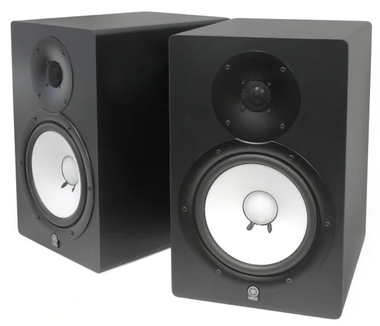

Processor'ünü bir çift yamaha hs50m ile dinlemen kaliteli ses hakkındaki düşüncelerini tamamen değiştirebilir.

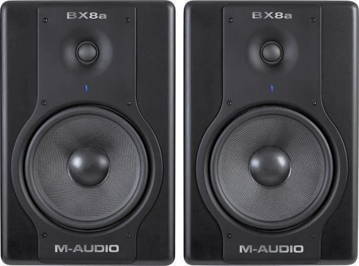

Ben aynı processor'ü evde m-audio bx8 çifti ile bir süre kullandım.
Şu anda aynı monitörleri gnx4 ile kullanıyorum ve çok memnunum.

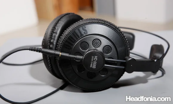

Kulaklık olarak da uygun fiyatlı olan Superlux HD-681 modelini tavsiye ederim. Sesi olduğundan daha tiz verse de philips fiyatında, philips'e 1000 basan bir ürün.

Ben monitörlerimi (m-audio bx8) 400tl'ye sahibinden nokta com üzerinden ikinci el olarak aldım.
Araştırırsan uygun birşeyler bulabilirsin.
Model tavsiyesi olarak da yine m-audio bx5'leri ikinci elde uygun fiyatlı oldukları için tavsiye ederim.

şimdi ben o zaman z5500 almaktan vazgeçip bir tane M-AUDIO BX8a Deluxe almış olsam.. bunu pc'de de kullanabilirim öyle değil mi ? peki BX8a'nın basları yeterince kuvetli mi..?
birde Yamaha HS80M fiyat olarak M-AUDIO BX8a'ya göre daha makul.. çok bariz (kalite) ses farkı olmaz ise yamaha'yı mı almalıyım?

Yamaha HS50M oda icin gayet yeterli. Ben short term 250W Long term 350W Bass Response Jamo BX200A kabin kullaniyorum 2 adet.

yerli yabancı sitelerden biraz araştırma yaptım.. Yamaha'nın M-Audio ya göre bir adım önde olduğu ortak fikri var.. yamahanın arkadasında room kontrol ayarları vs.lerde varmış..yanlız 5 lik hoparlör yerine 8 lik tercih edin diyorlar.. odanın büyüklüğüne küçüklüğüne göre seçim yapmayın deniyor.. eğer z5500 almaktan vazgeçersem alacağım hoparlör belli oldu diyebiliriz.. %100 kararımı vermedim daha, fakat büyük ihtimalle alırsam Yamaha HS80M almayı düşünüyorum.. aslında M-Audio dış tasarım olarak daha çekici görünüyor.. sağlık olsun..
Eğer kayıt işleri ile uğraşmayacaksanız, HS80M biraz large bir alım olabilir. Elbet çok iyi ses alırsınız. Ancak, mevcut x3 ünüz ve çiftinin sıfırı 1.113-TL olan HS80M toplam parasına, attenuator da dahil bir lambalı amfi sistemi dahi kurabilirdiniz. Yani lambalı sistem parasına digital sistem kurmuş olacaksınız çok da efektif olmayacak. Bu manada benim de naçizane tavsiyem şunlar olacak :

Bu kulaklığı kuzenim yurtdışına çıktığında getirttim. Şu an aktif olarak kullanıyorum da. Aslında birara hd681 başlığına görüşlerimi de yazacaktım, çok fırstaım olmadı.
Kulaklık gerçekten kayıt işlerinde çok başarılı. İlk dinlediğimde Hd681 den sonra kulağım çok yadırgadı. Zira Hd681 kadar tizleri fazla değil, kulağım da Hd681 e alışınca tizler azmış gibi geldi. Midler Hd681 den daha iyi ve dengeli. Oldukça flat tabir edebileceğimiz bir kulaklık. Devamını diğer başlığa yazmaya çalışırım elimden geldiğince. 🙂
