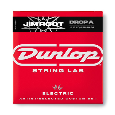

şunu alıp en alt teli takmamak da mantıklı sanki ama bu da ne kadar dayanır onu bilemedim
bende 56 lik tel 25.5 da standart B de gayet iyi tansiyon veriyor. 13-62 bence iyi ama drop için yapılmış tel setlerine baksan daha iyi olur çünkü ince teller için tansiyon fazla gelebilir.

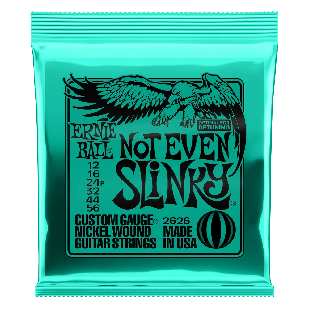

Ayrıca gene Ernie Ball'da 'optimal for detuning' ibareli teller var, bunlar hep drop akordlar için.

Bende 25.5 skalada PRS Torero da bu tel var.. yanlış hatırlamıyorsam Earnieball un sitesinde yada internette bu tel C standart için uygun yazıyordu bende ondan dolayı 3 lü setini aldım. Ancak PRS e takıp C standarta aldığımda alt teller rahatsız etti çok sert geldi tabi bu kişisel bir durumda olabilir. Oyuzden Bide B standart da denedim altteller iyi durumdaydı Üst tel biraz daha tansiyon olsa iyi olur hissiyatı verdi ama öle lastik gibi de denemez.Jim Rootun seti iyi duruyor Drop A için . Zira ben 12 lik telle c standartda çaldım altteller bir tık rahatsız etsede aşırıda kötü gelmedi. Üst tel de uygun görünüyor o set 25.5 skala için bence iyi .

Drop akortlar demiyor, detuning diyor. Yani "D♯ 'den düşük (kalın tel gerektiren) akortlar" anlamında. 32-44-56 üçlüsünde 56 normal zaten. Ekstra bir kalınlık değil.
Diğer verdiğin link evet, drop tuning seti. 38-48'den sonra 56 veya 58 gelir normalde. 64 koymuşlar drop'ta lastik gibi olmasın diye.
