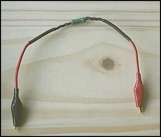

2- Ampliye müdahale etmeden önce filtre kondansatörlerini boşaltmak için aşağıdaki gibi bir alet yap (Bence direnci de makaronla kapla, bu arkadaşın yaptığının telleri çabukça kırılır. Ayrıca ben 47K gibi 2W'lık bir direnç kullanmıştım). Filtre kondansatörlerinin kendiliğinden boşalmaları için eğer yoksa ampli devresine(220K gibi) dirençler de ekleyebilirsin. (Ben plexi'ye eklememiştim)

2- Ampliye müdahele etmeden önce filtre kondansatörlerini boşaltmak için aşağıdaki gibi bir alet yap (Bence direnci de makaronla kapla, bu arkadaşın yaptığının telleri çabukça kırılır. Ayrıca ben 47K gibi 2W'lık bir direnç kullanmıştım). Filtre kondansatörlerinin kendiliğinden boşalmaları için eğer yoksa ampli devresine(220K gibi) dirençler de ekleyebilirsin. (Ben plexi'ye eklememiştim)
55903 eklentisini görüntüle
Teşekkür ederim.
Şimdiye kadar bende ufak bir mantıkla tek elimle müdahalede bulunmaya çalışıyordum bunun yararlı bir bilgi olduğunu öğrendim şimdi sağ olun.
Resimdeki mekanizmayı da en kısa zamanda yapacağım daha amfinin devrelerine hiç başlamamıştım bu da iyi oldu teşekkürler.
