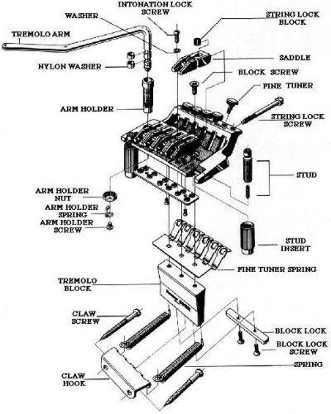

Arkadaşlar videoyu izlerken aklıma birşey takıldı .Eleman gitarın floyd rose unda zero pointi açıklıyor.Ve de diyor ki eğerki diyor yüksekliği ayarlamadan önce hem telleri hem yayları gevşetmezseniz zero pointi öldürürsünüz demiş ve floyd kolu ile dırrrn dırrnn diye kontrol edebilirsiniz zero pointtemi değilmi diyor.Şimdi dırrn dırrn etmezse ne olmuş oluyor böyle bir şey varmıdır bilenler açıklarsa sevinirim.Umarım anlatabilmişimdir

floyd rose'da teller veya yaylarda gerginlik var iken, yani base plate diye tabir ettiğimiz kısım mounting screws diye tabir ettiğimiz kısma herhangi bir baskı yapıyorken mounting screwları sıkıp gererek floydu yükseltip alçaltırsan, floyd parçaları aşınır. Böylece floyd zarar görür, kullanım sonrası eski yerine gelememeye başlar. floyd rose'da köprü ayarı yapılırken önce sap ayarı yapılır, sonra teller ve yaylar gevşetilip öyle köprü yükseklik ayarı yapılır. adamın bahsetmek istediği bu.
nathrizarri Peki sıfır noktasına getirmek için floyd rose u gitarın akordunun tam olarak yapılmış olması yeterlimidir?yani düzgün akort da tel çekme kuvveti=yay çekme kuvveti demek değilmidir?
O hareketi ben de çok kullanırım ancak konunun yayları ve telleri gevşetmemekle kaybolmasını diye birşey yok. Çünkü 9, 10, veya 11 herneyse takım tellerin belli bir kilo çekim gücü vardır ve yayların vidalarını gövdeye doğru vidalayarak tremoloyu yatay olarak gövdeye sabitlersiniz ve bu sabitleme için gerekli gergi o takım tel için sabittir. Vidalar ve yaylar belli oranda belli miktarda vidalanır ve yaylar belli miktarda telleri çeker. Bu tel-tremolo yayı gergisinin dengesi, tremolonun gövdeye yatay olarak ayarlanması sonunda hep aynı oranda olmak zorundadır. Ortada bozulacak kaçacak kırılacak bir parça ya da durum yoktur.
Flutter efektini yapabilen şey tremolo metal bloğudur. Tremolonun metal bloğu uygun ağırlıkta olmalıdır: Bazı ucuz model tremoloların tremolo metal bloğunun ağırlığı yeterli değildir ve bu "mırrlama efekti" için tremolo kolunu gerip bir anda bıraktığınızda bu efekti alamazsınız. Bütün hikaye bu. Tremolonuz bu kol ile hareketi yapıtığınızda "pırr" yapmıyorsa metal bloğa 50-80 gram ağırlık kaynak yapabilirseniz sorun çözülür. Benim tecrübelerime göre durum budur. Bir lütiyere de sorabilirsiniz.
evet. bneim tavsiyem bunu kolayca ayarlayabilmen için, floyd bloğu ile gitar gövdesi arasında, köprüyü paralel oturtacak bir alyan yerleştirmen ve akordu öyle yapman. eğer alyan akorda gelmeden düşüyorsa yayları ger, alyanı çıkarırken akor köprü düşüyorsa yayları boşalt. tellerden tutup gitarı sallandırır ve akordunu yapıp locking nut'ları kitlersen akord etmen baya hızlanır.
bu arada atalay önemli bi noktaya dokunmuş, flutter için ağır blok gerek. kore ve lisasnlı floydlarda ucuz metal blok var. alman orj floydda ise çelik kaplamalı pirinç blok var. dolayısı ile mükemmel kondisyonda bir kore-lisanslı floydla bile flutter alamayabilirsiniz.
