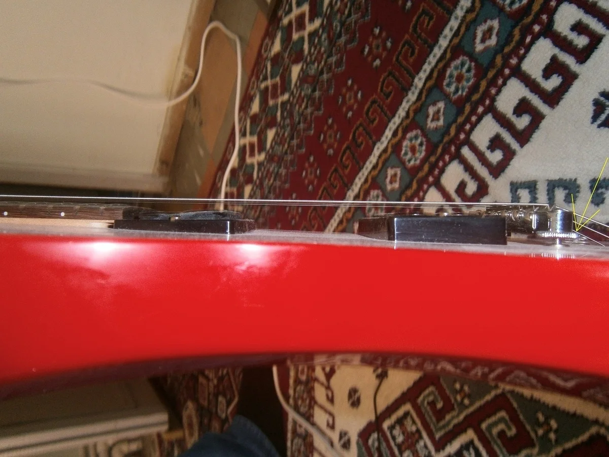

yok bundan sonra gayet düzgün muhafaza ederim de. tellerin yüksekligi konusunda ne yapabilirim onu bilmiyorum. tellerin çıktıgı yerden sonra beyaz telleri yüksekte tutan bişey var (adını bilmiyorum) onu tornavidayla 1 2 ve 3. teli azıcık indirsem nasıl olur ?
yassı tornavida ile çevrilebilenler entonasyon vidalarıdır her tel için ayrı ayrıdır .Sakın oynamayın.Onlar tel yüksekliğini değil ileri geri hareket ederek tel uzunluğunu ayarlamaktadır.Eğer yüksekliğini illa azaltacağım diyorsanız sarı ok ile belirttiğim yeri çevirerek yapmalısınız.Bu işlemi yapmadan önce gitarınızın tellerini gevşetin, iki tarafıda eşit oranda indirdikten sonra(çok fazla indirmeyin) tekrar akort edin. Bence bi bilene anlayana götürün derim.Yanlış birşey yaptığınız dahilde enstrümanınız zarar görebilir.Böyle bir durumda sorumluluk kabul etmem.

Benim anlatilanlardan anladigim kadariyla teller perdelere degiyor diye kopruyu kaldirmislar. Fakat 1, 2 ve 3. perdeler cizirti yapiyor ve digerleri yapmiyorsa kopruyu kaldirmaktansa üst eşiği azicik yuksek bir üst eşikle degistirmek daha mantikli olacaktir. Boylelikle sadece üst eşiğe yakin olan perdeler hafif yukselecek, gitarin koprusune dogru gittikce herhangi bir yukselme olmayacaktir.
Yani isin özü, gitarin sag tarafini yukari kaldirmak degil sol tarafini yukari kaldirmak gerekli. (Anlatimdaki basitlige gel :D )

Gitarının şu anki değerlerini ve önerilen değerleri bilmeden ne yapsan boş... Üst eşikle kesinlikle kendin oynama...
Bir de, gitarına daha ince tel taktılarsa da bu sorunu yaşıyor olabilirsin... Örneğin 0.01 yerine 0.009 tel taktılarsa...
Üst eşiği değiştirmek-yenilemek 1. 2. 3. perdelerdeki cızırtıyı düzeltmez. Boş vurulduğundaki cızırtıyı ve entonasyonu düzeltir ancak. Herhangi bir perdeye bastıktan sonra yükseklik açısından üst eşiğin işlevi kalmıyor.
Yapacağın şey sapı biraz içbükey ayarlayıp köprüden de telleri indirmek.
Tecrübeli olmadığına göre gitarı bir luthiere götürürsen daha iyi edersin.
Ha, belirtilmemis sanirim. 1,2 ve 3. perdelerde calarken mi cizirdama var yoksa tellere bos vuruldugunda mi cizirdama var? Bosken varsa dedigim gibi ust esikle halledilebilir ama o perdelerde calarken de varsa ustteki arkadasin dedigi gibi bir anlami olmaz esikle oynamanin.
Bence sap ayarını doğru bi şekilde yaptırıp fret tesviyesine gitmelisin. Bu sayede telleri istediğin yüksekliğe daha rahat çekebilirsin.
