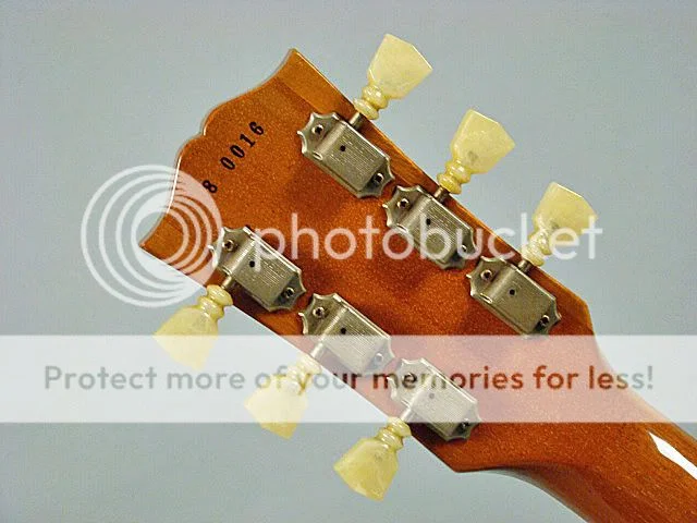

Gibsonlar hakkında öncelikle bilmen gereken nokta, headstock kısmının sık sık sapın birleştiği yerden kırılmasıdır:
Bunun başlıca sebebi, bir zamanlar sap ile headstockun birleştiği yerde yaptığı şu ense desteğin var ya:

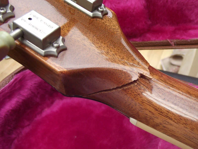

İşte o destek kısmını uzun zamandır yapmamasıdır. İstersen üç bin dolar ver standart al, ister dört beş bin dolar ver custom modelini al. Hepsinde de durum bu maalesef. Buyur My Les Paul forumdan bir R8:
Bu gitar nereden baksan 5500 - 6000 dolar arası.
Şimdi, paranı böylesine emniyetsiz bir gitara gömmeye hazır mısın? Kendine sorman gereken ilk soru bu olmalı bence.

Arkadaşınıza geçmiş olsun diyelim. Headstock kısmından gittiyse akod değil de, önceden alınmış bir darbe söz konusudur bence. Yoksa akord yaparken kellesi uçacak Gibson'u, Epiphone'un en katibiyöz alt bölümü bile zor üretir.
Alınacak LP'ün ense kısmına bakmakta fayda var. O korumanın bulunması iyidir. Sonuçta dizayn Gibson'a ait, replikasını yaparken dizaynın risklerini de alıyorsunuz ister istemez. Gerçi bazı markalar o konuda hassas. Mesela ESP, LP dışında alakasız pek çok LTD modelinde dahi o ense koruma çıkıntısını koyuyor.

Ben bu Gibson hadisesinde bir darbe olmadan böyle bir şey olabileceğine inanmıyorum. Gitarı +50 dereceden pat diye -20 dereceye koyup akort edin, gene böyle bir kırılma olmaz, o kadar da değil. Bahsettiğimiz durum darbelere karşı eskisi kadar dayanıklı olmaması durumu.
