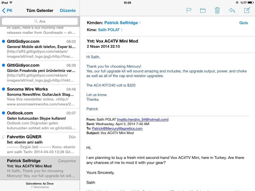

Almayı planladığım Vox AC4TV Mini amfim için iletişime geçmiştim kendilerine, bana cevap olarak gelen mail şu:

Valla ben demiyorum, firma yetkilisi diyor :)

tamam kusura bakmayın yanlış biliyormuşum....
