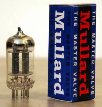

4-Mullard: 1920 yılında Londra' da kurulmuş, 1920'lerin sonlarında ise partner firması Phillips' e satılmış, OC serisi germanyum transistörleri de üreten efsane İngiliz firması. 1988' de yok olan isim, 2007' de Mike Amca tarafından diriltildi. Yine reissue modeller üretilmekte. Ustteki orijinal, alttaki reissue.

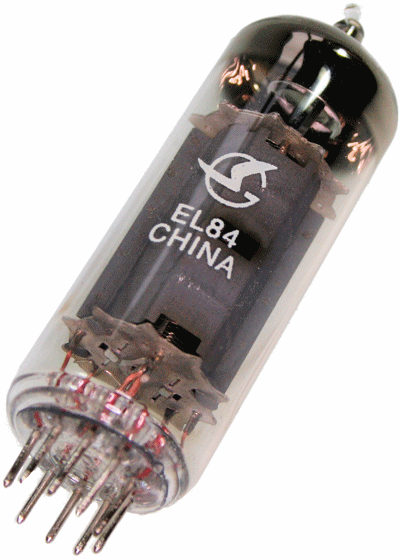

Shuguang Electron Group Co.
1958 yılında Çin'in Shuguang şehrinde kurulmuş, diğer ismi Sino olan piyasadaki en büyük iki üreticiden biri. Yalnız New Sensor Company gibi isim hakki almak yerine, isimlere fason üretim yapan bir firma olduğunu söylemek lazım. Piyasada yukarda sayılan markalar dışındaki hemen her markanın üreticisi.
1-Sino: Oldukça ucuz satılan kendi markaları, ucuz ve geçici çözüm olarak alınabilir. Ama mikrofonik olma ihtimalinin yüksek olduğunu hatırlatayım.
2-Ruby: Ruby baskılı tüm lambalar burada üretiliyor, fakat son zamanlarda Sovtek ve JJ'den de lamba alıp üstüne kâğıt yapıştırmaya başladı. Amerika merkezli firmanın tek yaptığı lambaları test edip, seçip satmak. Birçok Amerikan ampli üreticisi bu lambaları kullandığından, birçok farklı modeline denk geldim. Hemen hepsinin mikrofonik lambalar olduğunu söylemem lazım. Bundan 3 yıl önce denediğim 12AX7'ler, hem mikrofonik hem de aşırı dağınık bir sounda sahipti. Yani beş para etmez diyebileceğim türden lambalardı. Son denediğim 12AX7A-C5 sound olarak hiç fena değil ama hala mikrofonik, kesinlikle V1 pozisyonunda kullanmayın.
3-TAD (Tube Amp Doctor): Alman firması, Almanya' da tasarladığı lambaları Çin'de ürettirdiğini söylüyor fakat hikâye, lambalar bildiğiniz Sino ve fiyatlar 3 kati. Fakat neye para veriyorsunuz, test edilmiş ve seçilmiş lambalara para veriyorsunuz. Mikrofonik olanları ayıklanmış lambalar alıyorsunuz yani secim sizin. Sound olarak ise detaylı ve sıcak bir sound beklemeyin.
Diğer Markalar: Mesa, Peavey, Fender vs... gibi amfi markalarının üzerine kendi isimlerini bastıkları tüm lambalar bu fabrikada üretilmekte. Eskiden piyasada bu kadar çok marka yokken, gitaristler lamba konusunda bu kadar bilgi sahibi değilken, amfi markaları kendi ismini basıp lamba satma isinden iyi para kaldırdılar, fakat artik insanlar uyanmaya başladı. Bu sebeple çoğu, lamba piyasasından çekildi. Devam edenler de tüm fabrikalardan lamba toplayıp satıyorlar, dolayısıyla bir ürün sürekliliği ve standart yok. Tavsiyem hiç bulaşmayın.
Para verip de almadığım ve almayı da düşünmediğim tüm markaları üretmekteler. Kendilerini geliştirdiklerini söyleyip haklarını verip konuyu kapatalım.
