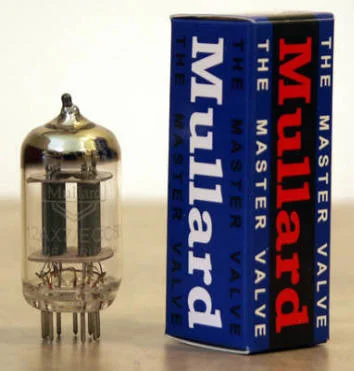

4-Mullard: 1920 yılında Londra' da kurulmuş, 1920'lerin sonlarında ise partner firması Phillips' e satılmış, OC serisi germanyum transistörleri de üreten efsane İngiliz firması. 1988' de yok olan isim, 2007' de Mike Amca tarafından diriltildi. Yine reissue modeller üretilmekte. Ustteki orijinal, alttaki reissue.
![mullar1.jpg](/proxy.php?image=http%3A%2F%2Fwww.positive-feedback.com%2FIssue44%2Fimages%2Fmullar1.jpg&hash=ded0255ac34f237ea63aeee9535e857f)

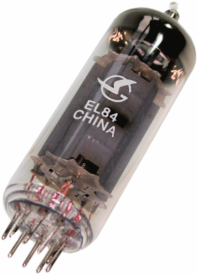

1958 yılında Çin'in Shuguang şehrinde kurulmuş, diğer ismi Sino olan piyasadaki en büyük iki üreticiden biri. Yalnız New Sensor Company gibi isim hakki almak yerine, isimlere fason üretim yapan bir firma olduğunu söylemek lazım. Piyasada yukarda sayılan markalar dışındaki hemen her markanın üreticisi.
1-Sino: Oldukça ucuz satılan kendi markaları, ucuz ve geçici çözüm olarak alınabilir. Ama mikrofonik olma ihtimalinin yüksek olduğunu hatırlatayım.
![d_27778.gif](/proxy.php?image=http%3A%2F%2Fd1gd7xtq3dij0r.cloudfront.net%2Fd_27778.gif&hash=d5eae0fa23eec7c6eebe5e243bd9044d)
