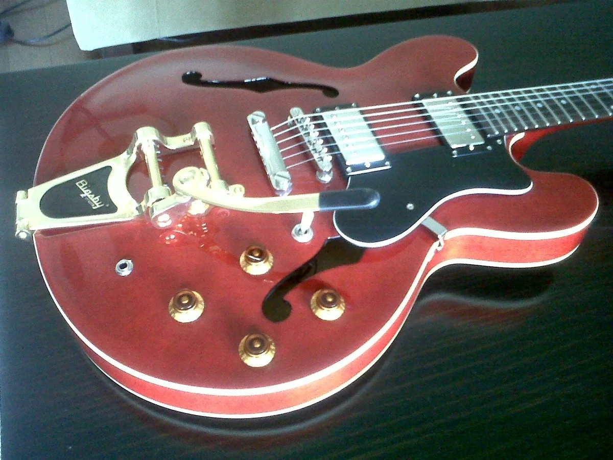

Selam; ben Dot cherry gitarıma az önce bir B70 taktım 🙂 Back to the future dan gaza gelip 🙂 Amazondan almıştım. Malzeme olarak gayet düzgün, önerebilirim.
Daha yeni taktığımdan telleri bile daha geçirmedim 🙂

Aynen hocam youtube'da baktım da b70 için delmek gerekiyor. B7 delmeden takılıyor ama. Benim gitara uyar değil mi? Cr Custom'ların Bigsby olanlarında B70 varmış o oluyorsa B7 de olur herhalde? Bir de gitara zararı falan olur mı? Sustain'i etkiler mi? Ve ilerde istediğim zaman değiştirip tekrar tune o matic haline getirebilir miyim?@uygurmen hocam sanirim sizin biraz delme islemi gerektirdi. Cunku normal sartlarda stop piece in oldugu yere denk gelmesi lazim tremolonun. Gitariniz buyuk kasa oldugu icin olsa gerek normalde b70ler normal les paul lara tam uymakta cunku 🙂
Sanırım benim gitarınki tam ortada hocam ama tam emin değilim 👎Merhaba 🙂 evet delme işlemi gerektirdi, bu gitarın da bigsbisiz havası olmuyordu 🙂
Gitarlardaki alt askı pimini genelde tam ortaya koymuyorlar, o yüzden de yeni pim girişi için alt tarafı da delmek gerekiyor. Bigsby ile gelen iple bakınca kaymanın ne kadar bariz olduğu anlaşılıyordu. Youtube da bigby takımı ile videolar var, ben de oradan bakıp yapmıştım.
