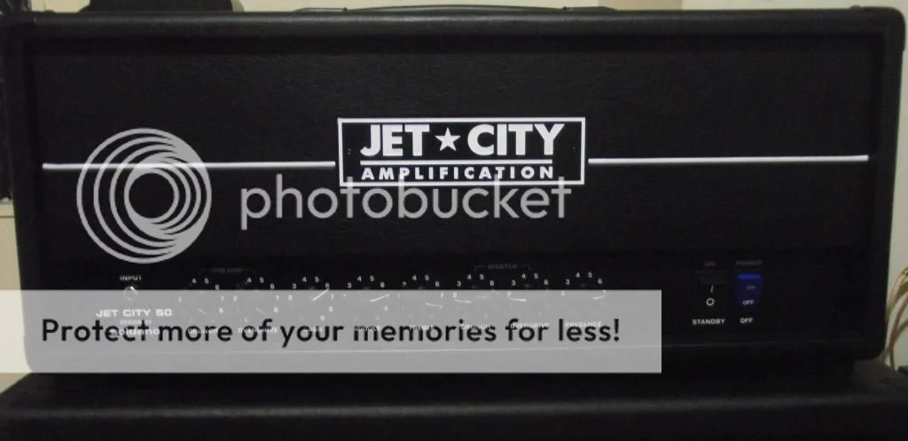

Pek detaylı olmasa da, daha önce yazdığım Soldano Decatone incelemesinin üzerine, Soldano ailesinin kuzeni diyebileceğimiz Jet City amfilerinden JCA serisinin kafa sürümü incelemesi ile karşınızdayım.
Jet City, Soldano markasının yaratıcısı Mike Soldano’nun Picovalve hariç tüm modellerinin tasarımına imzasını koyduğu bir marka. Amfilerin üretimleri Çin’de yapılmakta. Çin sözü sizleri korkutmasın. Amfinin kalitesi kesinlikle üçüncü beşinci sınıf değil. Aldığınız ton, hassasiyet gayet üst düzey. İçindeki parçalar, işçilik de sıradan, özensiz değil. Dayanıklılık konusu elbette zamanla ortaya çıkabilecek bir husus.
Amfinin yapısı gayet sade, anlaşılır ve modlanmaya da açık. İnternette bununla ilgili bolca tavsiyeler, şemalar bulabilirsiniz. Ben amfinin lambaları hariç stok halinden bahsedeceğim. Tabii ki tecrübelerimin ve gözlemlerimin ev ortamında kısık ses, emektar Ibanez IS412 kabinim ve attenuator eşliğinde oluştuğunu her zamanki gibi peşinen belirteyim.
Bu incelemeye de, internet ortamında amfinin tonunu iyi yansıtan kayıtlar bulunduğu için, kısıtlı şartlarda yapılmış yetersiz sayılabilecek kayıtlardan koymamaya karar verdim. Bir ara ses kartı, mikrofon toparlayabilirsem incelemeye o zaman kayıt eklerim.
Bir süredir evde kullanabileceğim, gerekirse düşük seste güzel kayıtlar alabileceğim mümkün mertebe gain seviyesi yüksek bir amfi aramakta idim. Öncelikli hedefim aslında SRV’de deneyip çok beğendiğim ENGL Screamer. Lakin bu işlere 900 euro üstü bir para ayırmadan önce daha ekonomik bir geçiş dönemi yaşamak, daha önce kullandığım amfilere göre farklı yapıda olan high gain karakterli amfiler konusunda tecrübe kazanmak ve belli bir kaliteyi de yakalamak adına Jet City’nin en iyi çözüm olacağını düşündüm ki yanılmamışım.
Amfiler konusunda bazı ayrıntılara hâkim değilseniz, ilk çaldığınızda, özellikle kısık seste iyi bir gain seviyesi olmakla beraber son derece korkunç, zor dizginlenen tizleri ile internetteki çoğu demosu, videosu veya kayıtları ile alakası olmayan, son derece kalitesiz bir tonlara sahip bir amfi aldığınızı, kazıklandığınızı dahi düşünebilirsiniz. Bu da üstündeki stok lambalarla son derece doğru bir düşünce olur aslında. Özellikle arasanız, deşseniz bu amfi için özellikle de kısık seste kullanmak için bunlardan kalitesiz ve uyumsuz lambaları sanırım zor bulursunuz. Bu yüzden alır almaz hemen preamp lambalarına müdahale ettim. Decatone’dan elde ettiğim tecrübeye dayanarak, V1 JJ ECC83, V2 ECC803S, V3 TungSol 12AX7, V4 ECC83S, V5 ECC83 olarak değiştirince tondaki o vızıltı büyük oranda gitti. Sonradan V5’te ECC81 (12AT7) ve ECC82 (12AU7) ile de denedim. Sanırım Faz Bölücü katları için en iyi lambalar ECC82-12AU7’ler olsalar gerek. Ton sanki 12AX7’lere nispetle daha sıcak, daha dengeli, daha detaylı geliyor. V1’de TungSol en gainli ve parlak sonucu verirken tahmin edeceğiniz gibi JJ ECC803S, parlaklık açısından iyi, gain açısından TungSol ile JJ ECC83S arasında ama daha midli bir sonuç verdi. Bu noktada insan “Keşke biraz daha fiyat ekleyip daha kaliteli lambalar koysalar” diyor. Bu yüzden amfiyi alacaklar ilk değişikliği yapmak adına en azından ellerinde V1 için JJ ECC83 bulundursunlar.
Amfi ortak ekolayzer ve presence katları olan iki kanala sahip. Birisi amfiyi ilk açtığınızda karşınıza çıkan Crunch kanalı. Diğeri ise footswitch aracılığı ile geçiş yapabildiğiniz Overdrive kanalı. Benim beğenilerime göre ise, ilk kanal overdrive, ikincisi high gain olmalı. Zira overdrive tarafı bana daha çok distortion seviyesinde gelmekte. Footswitch olmadan kanallar arası geçiş yapamıyorsunuz. Ama istenirse küçük bir modlama ile çözülebilir. Neyse ki switch amfi ile beraber verilmekte. Üzerinde herhangi bir efekt yok. Arka kısımda “Tube buffered FX Loop” barındırmakta. Bunda Dry-Wet gibi bir ayar yok. Fakat Decatone’daki gibi her pedalı da beğenmiyor. Sebep olarak, çeşitli forumlarda, Soldanolar’ın çoğunda olduğu gibi bunda da loopun pedaldan çok rack üniteler için yapıldığı, nedense de sadece TC Electronics veya Digitech’in Hardware serisi pedalları ile iyi geçindiği gibi bilgiler yazılmakta. Merak edenler için loop hadisesi ile ilgili açıklamalar, pedallar için geniş bir liste hatta modlamalar ile ilgili bilgiler:

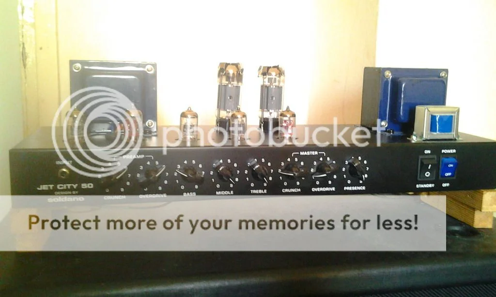

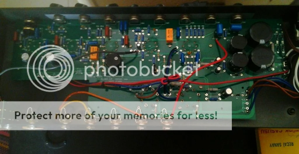

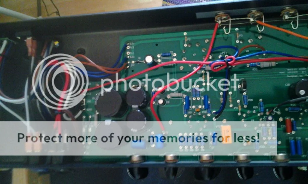

Pedallarınızı seviyorsanız eğer, fx loop da müdahale istemekte kısacası. Gelelim amfinin nasıl bir şey olduğuna. Belki çok doğru bir hareket değil, ama bu yazıda amfiyi yer yer Decatone ile kıyaslayarak gideceğim. Fakat sizler bu modelin aslında Soldano Hot Rod 50 muadili olarak geçtiğini, lakin hiç Soldano Hot Rod çalmadığım için kıyaslamayı böyle yaptığımı bilin.
İlk göze çarpan fark, ön panellerdeki potların numaraları. Ön panele bakıldığında, Decatone’da potların ayarları 0-11 arasında iken bunda 0-9 arasında nedense.
Asıl fark ise kanallarında. Decatone ile karşılaştırdığımızda, bu amfi onun ekonomiği veya hafiften ambargo yemişi gibi kalmakta. Ama Soldano Hot Rod modellerinde kanal adlandırmaları ve işlevleri aynı.
Jet City’nin Crunch tarafı Decatone’un clean tarafından fazla, crunch tarafından az gain aralığına sahip. Preamp sesini çok kısık tutup masteri açarsanız clean ton geliyor. Lakin preamp potansı üç dedi mi -hatta biraz güçlü bir humbucker ile ikiyi az bir geçince- kırılmaya başlıyor. Ama gitarın ses potansını kısıp güzel bir clean ton elde edebiliyorsunuz. Decatone’un crunch tarafından az gaine sahip olsa da, iyi bir strat ile eski Deep Purple, PAF tarzı bir humbucker ile AC/DC, ritimleri çok yüksek gain içermeyen Cinderella tarzı hard rock seviyelerine dek gezinebiliyorsunuz. Decatone’un crunch tarafında ise bundan fazla gain var. En azından XYZ, Poison, hafif Satrianimsi seviyelere gidebiliyorsunuz. Jet City’de de bir TS tabanlı pedal, bir de gitarın ses potu ile bu kanalı istediğiniz gibi 70’ler ve kısmen 80’ler hard rock tarzında manipüle edebilirsiniz.
Vintage tarzları kaldırır mı, derseniz, bu kanalı bence idare eder. Bu işler açısından iddialı olmasa da, net ve canlı bir kanal. Başınız sıkıştığında -tuşeniz de yerinde ise- sizi yarı yolda bırakmaz, en azından gününüzü kurtarır. Clean ton için preampı 1-2, masteri yüksek seviyelerde tutsanız da veya preampı ortalara veya altıya dek açıp, clean ton için gitarın potansını kıssanız da clean booster bazında overdrive pedalları ile gayet güzel geçinmekte. İsterseniz overdrive ya da distortion pedalların gain kısmını kullanacak şekilde de çalım tarzı geliştirmeniz de mümkün. Elimdeki gitarlarla aldığım sonuçlara gelirsek, SX ile bu kanalda 70’ler Deep Purple, Pink Floyd vb. strat isteyen bilumum rock ve blues işlerini kendimce hallediyorum. Nighthawk ile de bluesdan AC/DC hatta seksenler orta gainli hard rocka kadar olan işleri görmekteyim. Yazının sonunda bu ayrıntıya yine değineceğim.
Gelelim overdrive kanalına. Yani bence high gain olan kanala. Elinizdeki gitara göre bir thrash seviyesine kadar boostlamadan rahat rahat yolu var bence. Heavy metal, cayır cayır çalarsınız. Kişisel beğenilerime göre yapısı gereği en etkin olacağı veya yaklaşabileceği tarzlara üç aşağı beş yukarı örnek olarak Dio Holy Diver, Dream Evil, Black Sabbath Eternal Idol, Headless Cross, Cross Purposes, Ozzy Osbourne Ultimate Sin, Bark At The Moon, Crimson Glory Transcendence, birazcık Dream Theather’ın ilk iki albümü, XYZ Hungry hatta Annihilator Alice In Hell ve Never Neverland gibi albümleri sayabilirim. Tabii bu tonları lambalarını değiştirince elde edebileceğinizi de unutmayın.
Preamp gaini bayağı yüksek, hani stok lambalarla biraz tizli ve hacimsiz kaçsa da master volumü kısıp düşük seste kullanmak gerçekten mümkün. Ama bu kanalın başka bir yüzü de var. Preamp aşağı yukarı 2-4 arasında iken daha yumuşak tarzlar da çalmak mümkün ki itiraf ediyorum, bu tür denemeler de yaptım. O kadar tatlı ve esnek bir karakteri var aslında bu kanalın. İlk kez karşımda bir amfinin high gain kanalı dururken, kendimi bir anda elimde modlanmış SX stratım ile preamptan gaini kısarak, yıllanmış alışkanlıklarıma ihanet edip, daha yumuşak tarzlar çalarken buluverdim. Şayet seksenler tarzı Deep Purple, (özellikle Perfect Strangers, Slaves & Masters arası dönem) Rainbow tonlarını seviyorsanız elinizde iyi bir strat ile bu tarz müziklere de rahatça dalabilirsiniz. İlginç bir şekilde de, genelde temayüllere uyarak TS9DX ve çeşitli şekillerde modlanmış SD1, DS1 pedallarıyla solo tonumu boostlar ve manipüle ederken, Ceriatone’dan sonra ikinci kez beni bundan alıkoyan bir amfiye denk geldim. Solo çalarken pedal bağlamasam da oluyor aslında. Özgün, çıplak tonu o kadar hoşuma gitti. Hani bazılarımızın bir tarafını clean veya kirli, düşük drive karakterli ritim, diğer tarafını da solo kanalı olarak kullanabileceği bir amfi hayali vardır ya. Kanaatimce bu amfide bu hayali gerçekleştirilir.

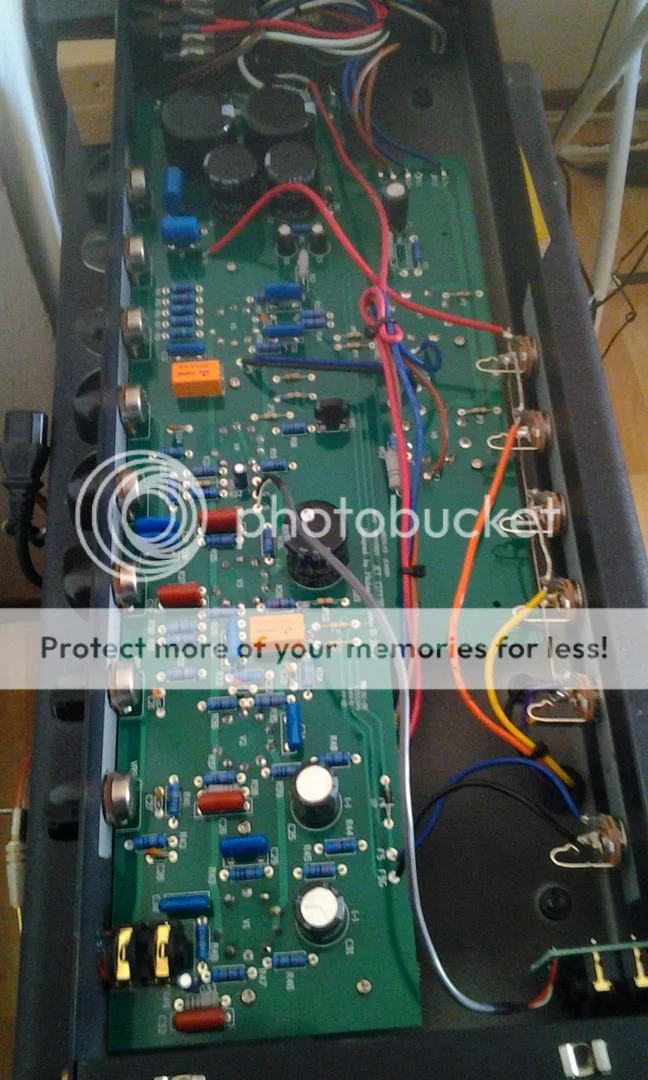

Pedal demişken, FX Loop kısmının pedal seçtiğinden bahsetmiştim. Ama buna mukabil, ille de pahalı pedalları loopa bağlamak zorunda değilsiniz. Ucuz, pahalı her türlü efekt pedalını input kısmından girmenizde de bir sakınca yok, bu açıdan bir nazlanma, pedal seçme falan söz konusu değil. Tonlar, efektler gayet de güzel gelmekte. En azından pahalı pedallar alıp looptan bağlayana veya loopa müdahale edene dek hayal kırıklığına uğramadan bu halde rahatça idare edebilirsiniz.
Bu high gain kanalı yine Decatone’da olduğu gibi benim zevkime göre V3’te TungSol’ü çok seviyor. Ama Depth seçeneğinin eksikliğinden midir bilmiyorum, Decatone’a oranla baslar biraz geride kalıyor. Decatone’da da tersi gibi –bence– özellikle de üçüncü kanalında bazen fazla öne çıktığı oluyordu. Gain seviyesi bana Decatone’un overdrive kanalına göre nispeten daha düşük gibi geldi. Bir ihtimal böyle düşünmemde Depth seçeneğinin yokluğu da rol oynuyor olabilir. Zira bazı forumlarda Depth –yani resonance- seçeneğinin high gain amfiler için tonu daha sıkılaştırmak adına aslında kesinlikle zorunlu olduğu yönünde görüş belirtilmekte ki Decatone’da bu seçeneğin varlığı, kullanması alışkanlık istese de bence tona hacim ve zenginlik katmakta. Bu Depth seçeneği nedense Hot Rodlar’ın şu andaki Plus versiyonlarında var ama eski 50 wattlarında yok. Bu eskilerinden birini Tone King karşılaştırma videosunda bunu görebilirsiniz:
Bu 50 wattları Plus yapan sadece depth kontrolü mü yoksa başka özellikler mi bilemiyorum, şimdilik buna girmemek de en iyisi sanırım.

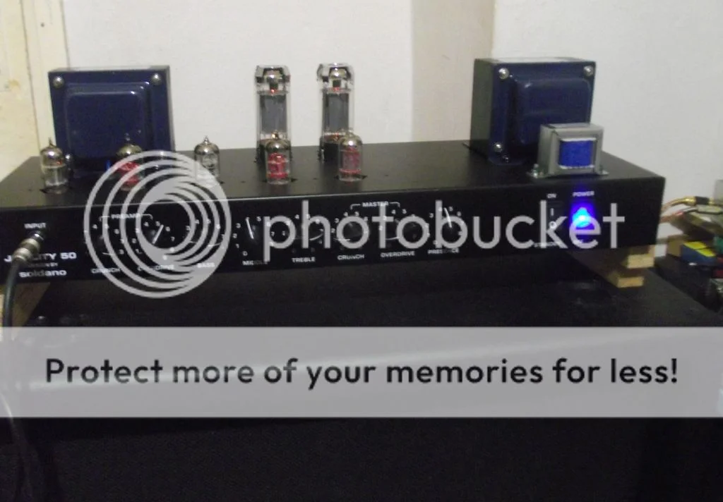

Preamp lambalarının tona olumlu etkisini görmenin ardından, incelemeyi tamamlamak için güç katındaki lambaları da değiştirmeye karar verdim. Maalesef lambaların gelişindeki gecikme, bir de başıma sarılan ani taşınma davası yüzünden, inceleme de öngördüğümden beş altı hafta geç tamamlandı. Güç katına standartlarına güvendiğim bir marka olan JJ’in 6L6GC eşlenik lambalarını taktım.
Jet City servisinin ifadesine göre 6L6 sınıfı lambalar kullandıkça bias ayarını değiştirmeye gerek yok. Fakat KT ve EL34 sınıfı lambalar takılacaksa amfi yeniden biaslanmalı. Gerçi benim KT veya EL34 gibi bir maceraya girişme niyetim yok şimdilik. Trafoların bunu kaldırıp kaldıramayacağını bilmiyorum. Ya Jet City servisindeki mesajlara cevap veren adam gününde değilse? Birkaç yıl önceki bilgiler arasında, kesinlikle 6L6 lambalar ile kullanılması, trafolarının KT serisini kaldırmadığı yazılmış. Bir Jet City JCA50 kullanıcısı da, kısa bir süre önce 2013’te yüklediği bir video altı sohbetinde, değiştirdiği Mercury Magnet güç trafosunun KT, EL 34, 6550 gibi lambaları kullanma avantajı verdiğini yazmıştı. Videosu:
