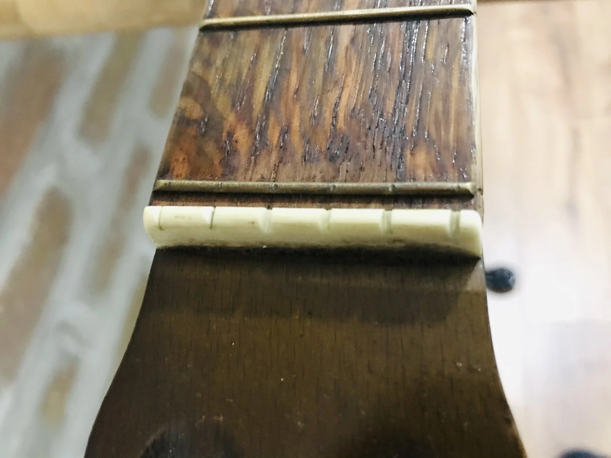

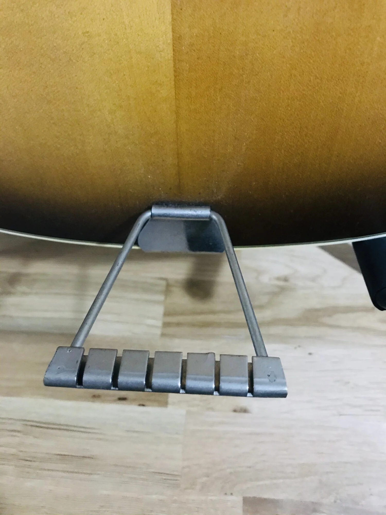

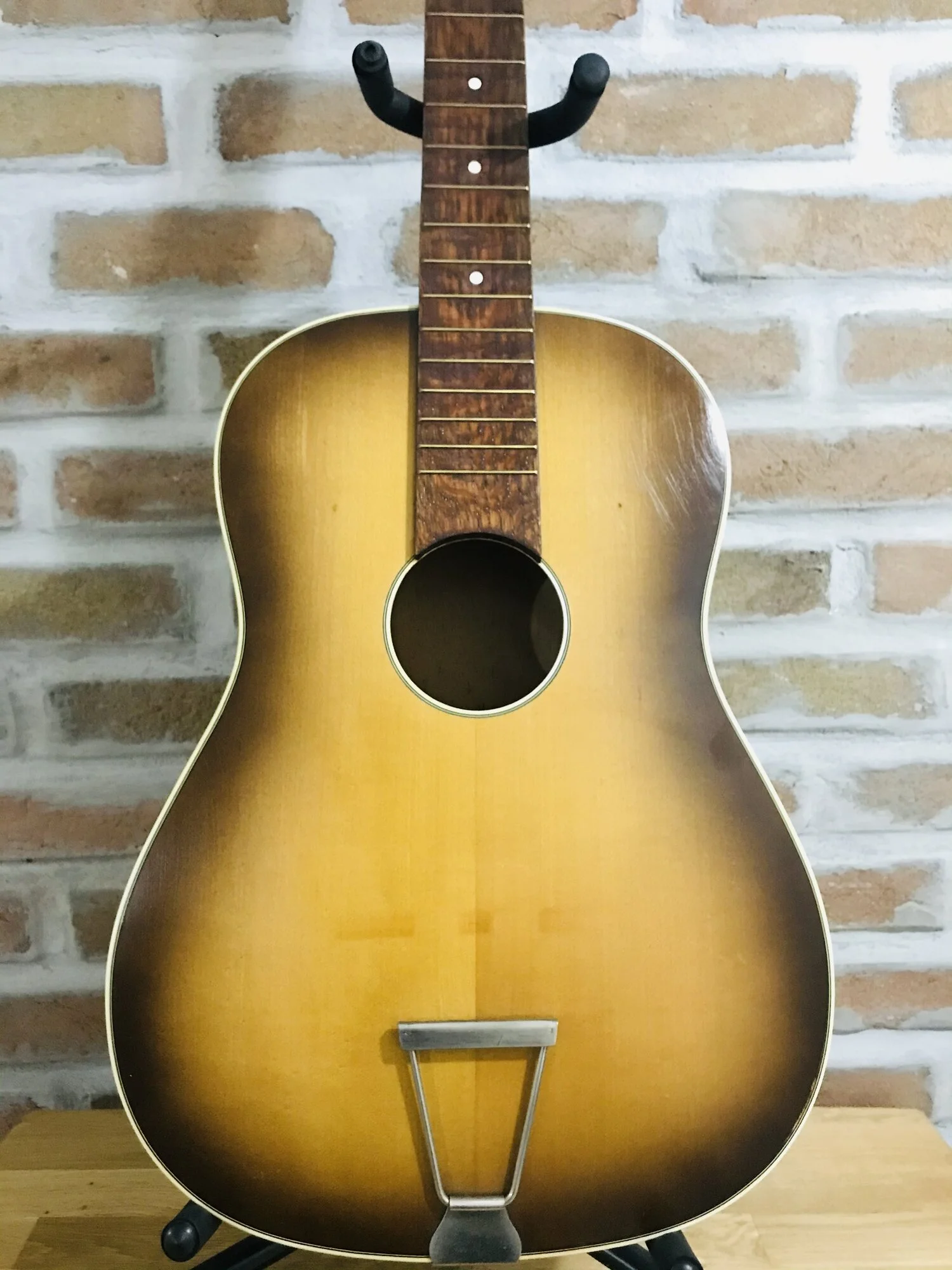

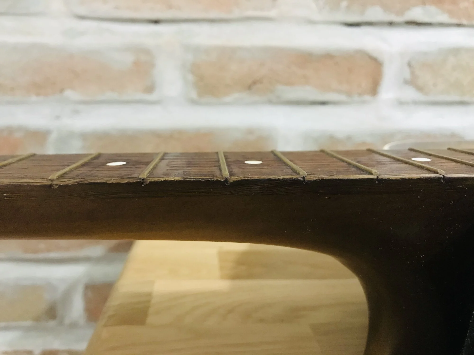

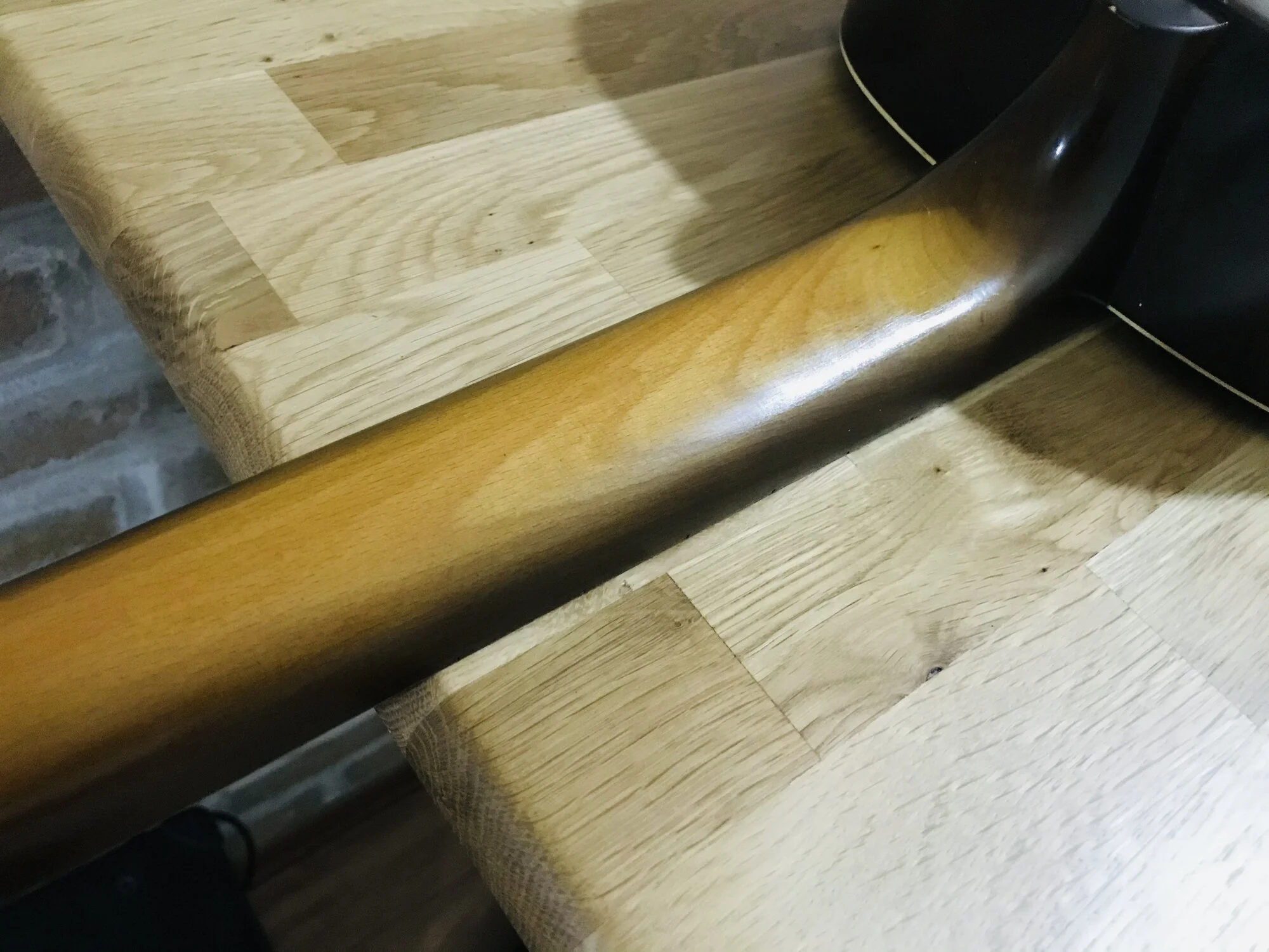

Merhabalar,Normalde klasik gitarlarla pek ilgim,Alakam yoktur.Ancak evde en az 50 yıldır yatan bir klasik gitar var,Sap hissiyatı çok hoşuma gidiyor,Ayrıca dedemin gençlik yıllarında babasıyla alıp çaldığı bir alet.Genel olarak iyi durumda,Kırık,Çatlak gibi bir durum söz konusu değil.Sapta iç,dış konvaklık,Twist durumu yok sanırsam üst kapak spruce,yan ve arka kısımlar maun.Kısaca nasıl tınladığını da duymak istiyorum bir miktar.Konu açma sebebim ise mevzu bahis gitarın bir bridge e sahip olmaması ve nasıl bir bridge e ihtiyacım olduğu,Nerden bulabileceğim,Bulup bulamayacağım konusunda hiç bir fikre sahip olmamam.Açıkçası -300-400 gibi bir rakamdan fazla da harcamak istemiyorum.Dediğim gibi klasik gitar kullanmıyorum.
Yalova da oturuyorum İstanbul,İzmir gibi şehirlere sıksık gidip geliyorum ancak Yanımda yeterince ağır ekipman oluyor bu sırada.Burada da Düzgün bir Luthier yok.Gitar bakımlarımı kendim yapıyorum Elimden geldiğince.
Fotoğrafları ekte görebilirsiniz.Yardımlarınızı bekliyorum.

Şu tür bir şeye ihtiyaç var. Bakinsaniz daha ucuza bulursunuz ama önce yükseklik vb uyar mı ona bakmanız lazım. Bunu da eski bir set teli kopru yokken takip alta bir tahta vb. Bir şey koyarak kestirebilirsiniz. Hazır almak istemiyorsanız böyle bir şeyi elde yapmak da gayet mümkün.
