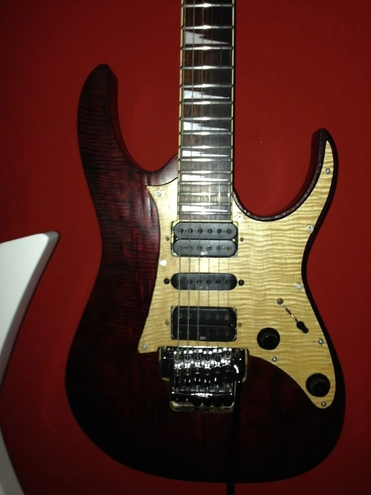

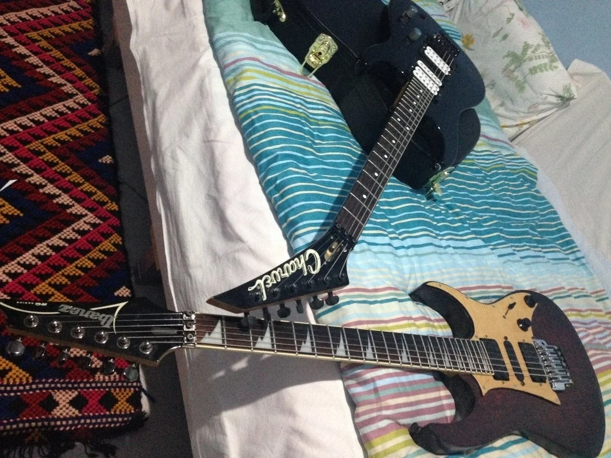

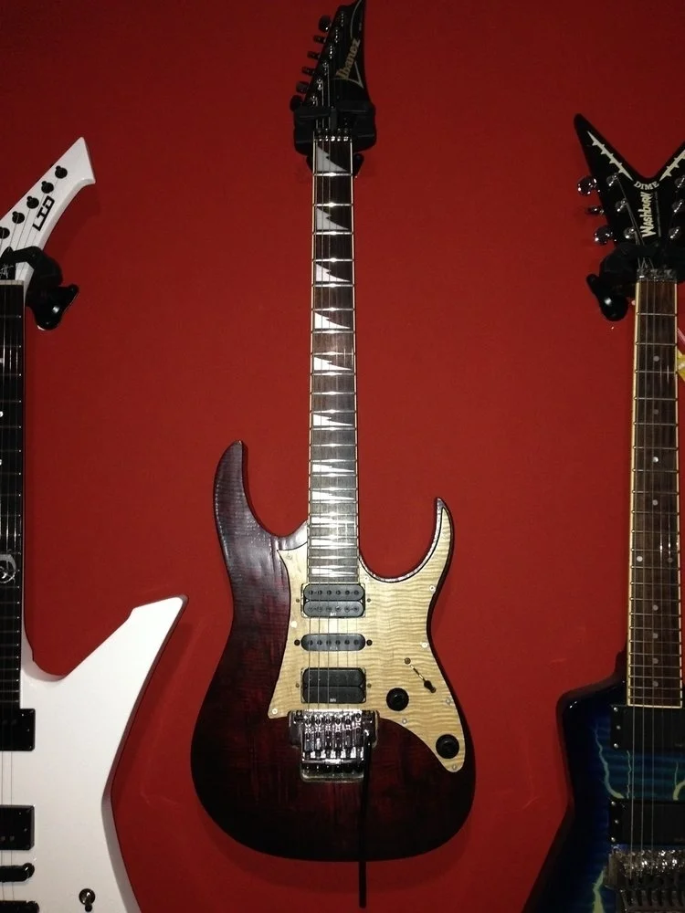

İlk olarak. Birkaç ay önce Clamper'dan aldığım Ibanez RG350 gitarın(sadece köprüsü yoktu hatırladığım kadarıyla) sapını sadece elimde bulunan RG320fm gövdesinde kullanmak için almıştım. RG320 gövdede çatlaklar vardı ve sapla birleştirerek bir Ibankestein yaptım. Fotosu alttadır.
Geçtiğimiz ay ise elimde kalan RG350 gövdesini ise nasıl değerlendireceğim sorusunu kendime sordum. Eline her gitar alan genç gibi benim de eskiden kalan "Lan kendime gitar yapsam" düşüncesinin arta kalan gazıyla "Ben bu gövdeyi boyayıp kullanırım arkadaş" dedim. Sonrasında ise işe giriştim.
Bu sırada da gitarı nasıl boyayacağım konusunda fikir ararken aklıma veneer kaplama yapıp sadece vernik ya da doğal bir yağ ile gitarı bitirmek geldi. İzmir'deki veneer arayışımda özellikle aradığım bubinga yerine flamed maple bularak onu kullanmak istedim. Aşağıda gitarın ve aldığım veneerin fotolarını görebilirsiniz.
Veneer aldığım yerde 50x200 boyutunda varmış. Adam 20 TL diyince paketle abi dedim. Üzerinde çok über güzel şekil olmasa bile ilk denemem için işime yarayacağını düşündüm.
Bu veneeri yapıştırmak için ilk aşamada titebond gibi pahalı bir tutkal almak yerine Koçtaş'tan bison isimli dandik, sonradan lanet ettiğim bir tutkal aldım.
Veneeri yapıştırmak için ise aklıma internette gördüğüm vakum poşetleri geldi ve Koçtaş'tan bir adet te vakumlu poşet aldım 😀 Sonraki adımlar aşağıdadır.
Tutkal aşırı su barındırdığı için vakumlu poşetin içinde ağacın bazı yerlerini şişirerek hava boşluğu kalmasına neden oldu. Bu hava boşluklarını kapatmak için ise kanalları yarıp içine tutkal koyarak yapıştırdım. Bu nedenle oluşan kabarık yerleri gövdeyle eşitleyebilmek için bu aşamadan sonra bazı yerleri aşırı zımparaladım. İşe yaradı ama ağacın şekilleri de nasibini aldı.
Bir diğer karşılaştığım zorluk ise tutkalın aşırı su bazlı olmasından dolayı zaten ince olan veneerin üstü çok yüzeysel boya tuttu. Ama sonunda çıkan sonuç ilk yaptığım işe göre beni gayet tatmin etti.
Aşağıda boya denemelerim var. Kırmızı, siyah mürekkep ve Koçtaşta bulduğum Wenge rengi sprey ağaç staini(lekesi diyecektim fakat çok garip kaçıyor).
Gövdeyi Wenge ile boyayıp hafif zımparaladıktan sonra kırmızı+ siyah karışımı mürekkep ve sadece siyah mürekkep(köşeler) boyadım.
Ibankestein'da üzerini plastidip ile boyadığım pickguardın üzerindeki boyayı söktüm.
Bu sırada ise ebayden sipariş verdiğim tru oilin gelmesiyle gitarın son finisine başladım.
Boyasını söktüğüm pickguardı da veneer ile kapladım. ilk sefer tutkalı kullandım. Fakat yine ağacı şişirdiğini gördüğüm için geri söküp başka bir parça ile bu sefer Bally tarzı bir yapıştırıcı kullanarak yapıştırdım.
Tıkandığım yere gelecek olursak pickguardın finishi konusunda yorum yaparsanız sevinirim. Boyasız mı kalsın, kahve + sarılı mı kalsın yoksa ilginç fikri olan var mıdır?
Ve gitar tamamlanır 🙂
Aslında gitar 5-6 gün önce son haline geldi fakat Edge Pro II köprü siparişi vermiştim. PTT sağolsun 1 haftada yurt dışından gelen şeyi anca 1 haftada İstanbul'dan İzmir'e bana teslim edebildi.
Sonuç olarak bana özel bir RG350 olmuş oldu. Sırada Washburn Dime gitarıma SH-13/SH-59 ikilisi alıp EMG'leri buna takma fikrim var ama ne zamana bütçe ayırabilirsem artık 😀

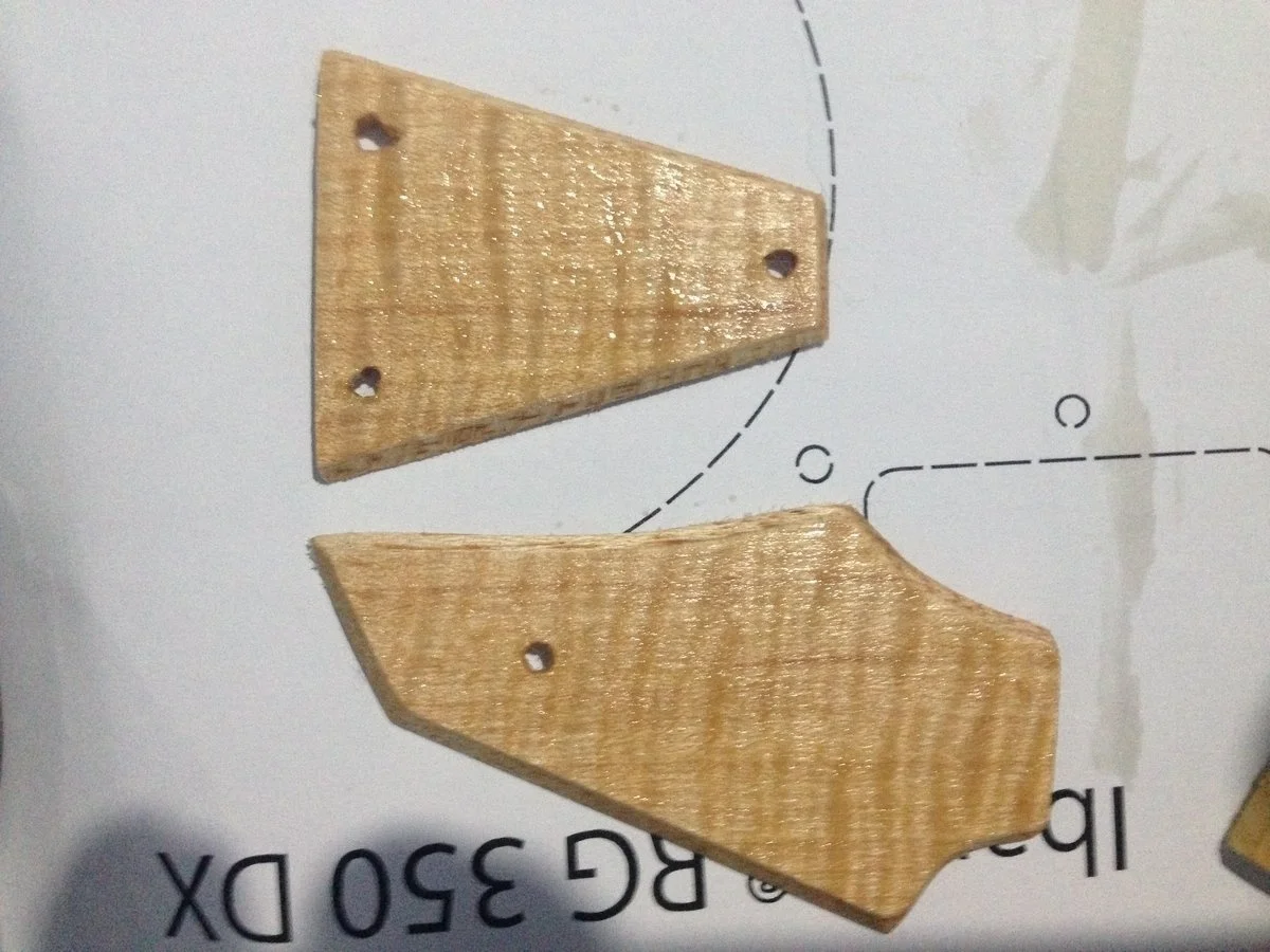

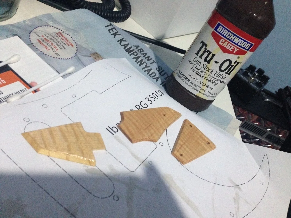

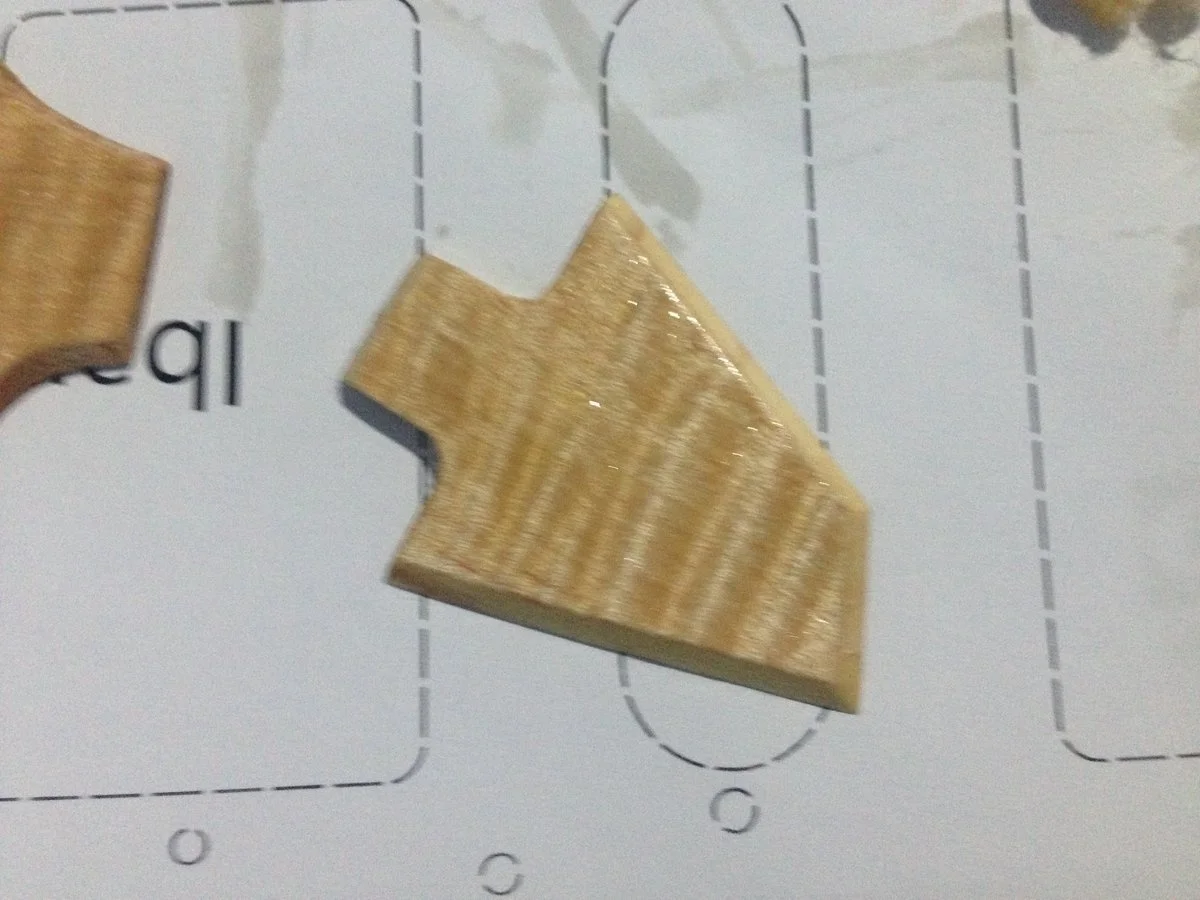

Tekrardan selamlar. Pratik olsun diye, bir de can sıkıntısından topladığım toparladığım üzerinde fantaziler yaptığım gitarların truss rod kapaklarını yapmaya karar verdim. Önce RG350'nin orjinal kapağını ağaçtan yaparak üzerine flame mapple kaplama + tru oil ile uygulama yaptım. İlk yaptığım bloğu bir raf parçasından kesip iyicene uğraşarak zımpara ile incelterek yaptım.
Bugün ise Koçtaşta dolaşırken bulduğum 4mm'lik bir ağaçtan biraz daha farklı bir şey yaptım.
Charvel ve RG için yarın da tremolo kapaklarını yapmayı düşünüyorum 😀

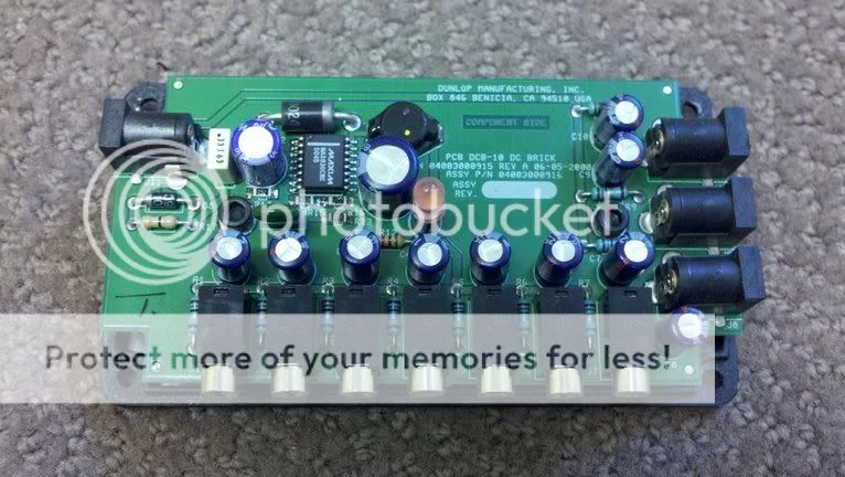

Nette dolaşırken aşağıdaki fotoyu buldum.
Dunlop DC Brick ve MAX830 regulatör kullanılmış. Ben de buna göre düşük gürültü seviyesinde çalışacak bir regülatör kullanmaya karar verdim.
Bu arayışımda ise Ultra-Clean Power Supply | General Guitar Gadgets sitesindeki konu tam anlamıyla işime yaradı.
Önce devreyi denemek için büyük bir trafo ve köprü diyot aldım. Yanında bir de klasik 7809 regülatörünü de yapacak kadar malzeme aldım fakat devreyi çalıştırınca onu yapma gereği bile duymadım.Gayet sessiz ve gürültüsüz çalıştığını teyit ettim.
