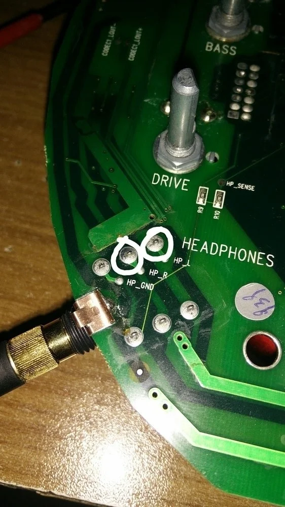

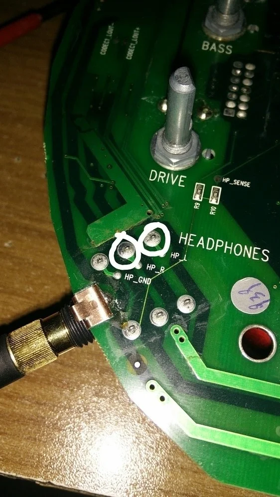

Arkadaşlar içini açtım bir kez daha Pod'un ve kulaklık girişinin orda resimdeki yuvarlak içine aldığım 2 noktayı iletken yardımıyla birleştirince sorun düzeliyor. Bir tel ile birleştirip öyle kullanmamda sorun olur mu acaba?
65532 eklentisini görüntüle
Şimdi farkettim o noktalarda HP_R ve HP_L yazıyormuş. 😀 Demek ki onların bağlantılı olması lazım? Yani dediğim gibi olursa sorun olmaz galiba?
