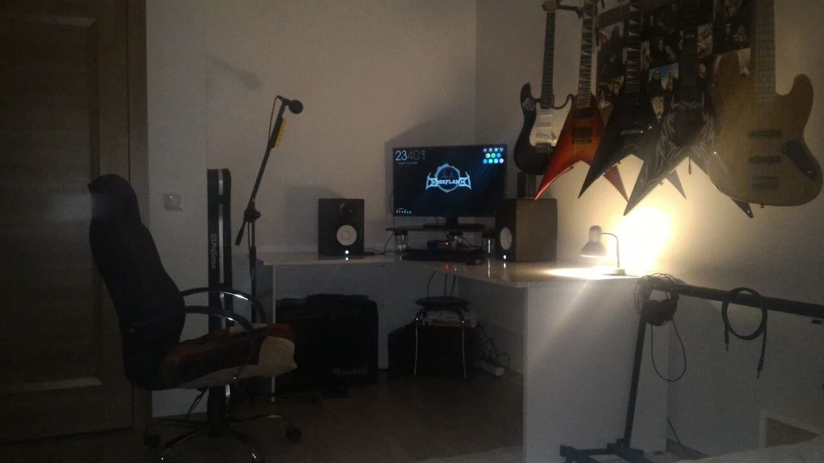

Bauhaus, aldığınız ahşabı ücretsiz olarak istediğiniz boyutta kestirebileceğiniz bir hizmet sunuyor. Benim monitörlerin tabanı 25cm x 30cm ebatında olduğu için, aldığım 25cm x 60cm rafı tam ortadan ikiye böldürünce monitörlerin altına koymak için boyutu tam uyan 2 adet parçam oldu. Aldığım 15cm'lik dolap ayağını bu 2 parça ahşabın tam orta noktasına denk gelcek şekilde vidalayınca 2 adet monitör standı hazırlanmış oldu.

Bu standı masama sabit bi şekilde tutturmak için, cetvel ile köşelerden istediğim ölçüleri belirleyip işaretledikten sonra masanın 2 köşesine birer delik açıp standları masa altından vidaladım. Biraz daha sağlam olsun diye yapıştırıcıda kullandım. Sonuç olarak stüdyo monitörlerimi koyacağım masa üstü standları tamamlanmış oldu. Monitörler standdan kaymasın diye, 1 milyoncularda satılan halı kaydırmaz pedlerden keserek standın üzerine serdim. Böylece hem kaymayı hem titreşimleri önlemiş oldum.

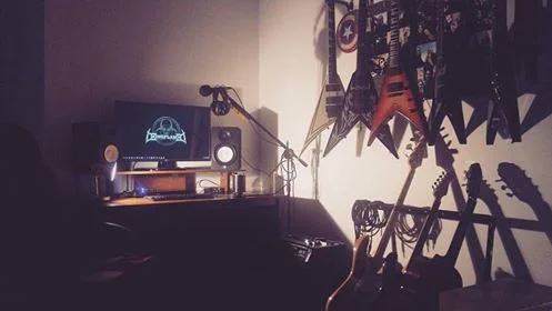

Sıra geldi PC monitörünün yükselmesine. Altına koyacağım ses arayüzünü değiştirirsem veya ilerde rack mount şeklinde processor falan alırsam diye masayı delerek sabitleme işlemi yapmadım. Aldığım 8cm'lik 4 sehpa ayağını 20cm x 50cm raf ahşabına vidaladım. Monitörü yüksekte tutacak ve altına ses arayüzünü ve kabloları koyabileceğimiz sehpada hazır oldu. Bunuda sağa sola arkaya öne çok kaymaması için hamur yapışkanlar ile masaya sabitledim.

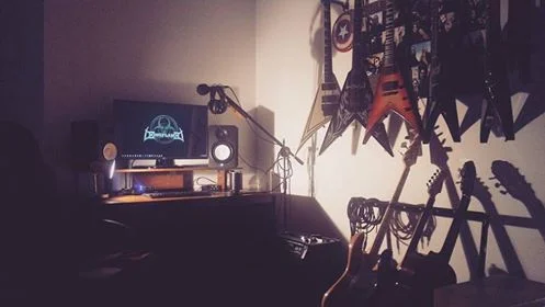

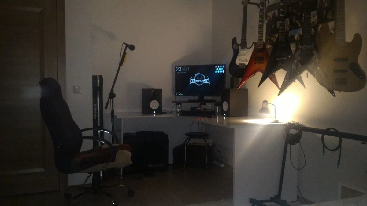

Ve en sonunda 60 TL gibi cüzi bir mebla ve el emeği sonrası masa istediğim gibi derli toplu oldu.
