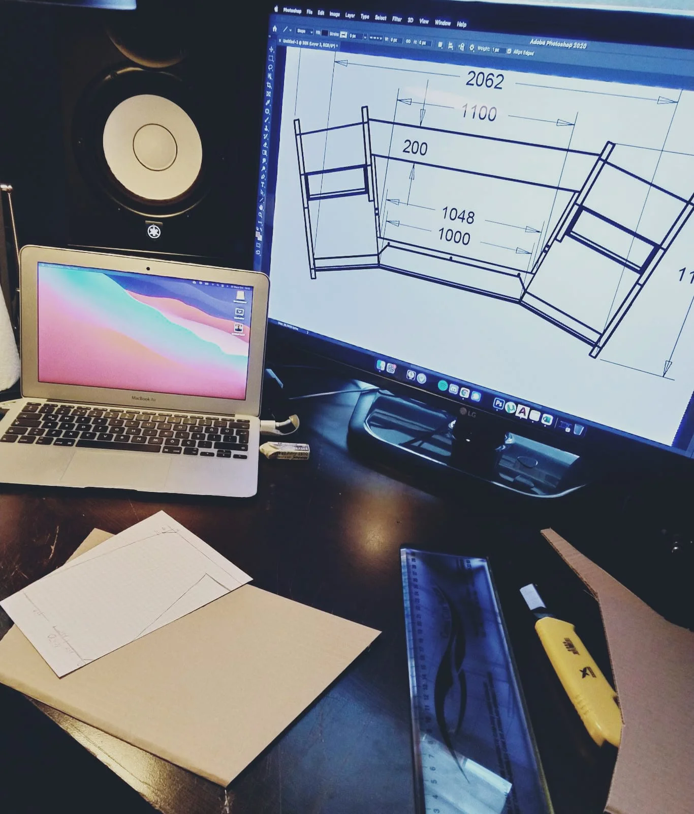

Öncelikle rahatlıkla söyleyebilirim, internette 3d model veya plan olarak bulunan ürünler kesinlikle çok hantal, işlevsiz boşluklara sahip ve yerleşti mi odanın enerjisini(?) çok boğan cinsten. Bu tarz masaların detaylı planlarını bile bulmak zor. Ben de niyetlendiğim masanın kullanım kılavuzu, satış ilanındaki ölçüleri ve bulabildiğim birkaç görsel ile, photoshop üzerinden ölçeklendirerek, yer yer açıları yer yer kenar uzunluklarını kullanarak (Pisagora selamlar) eksik yerleri göz kararı buldum.

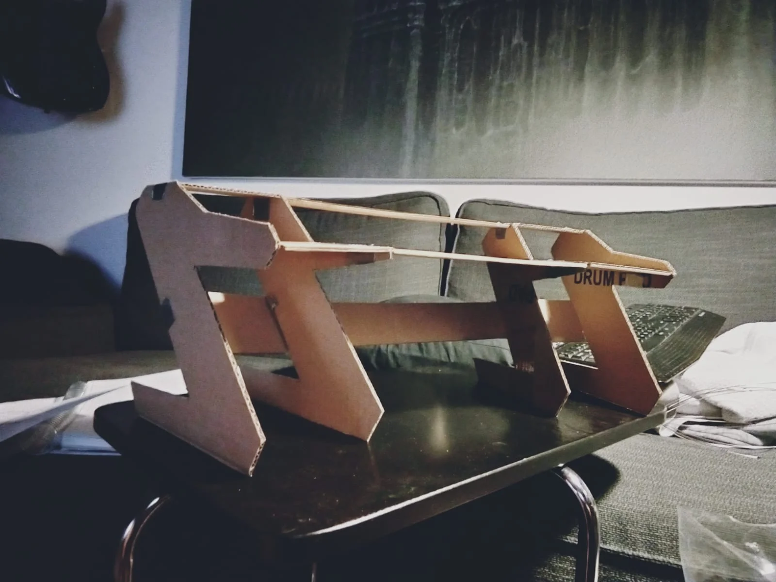

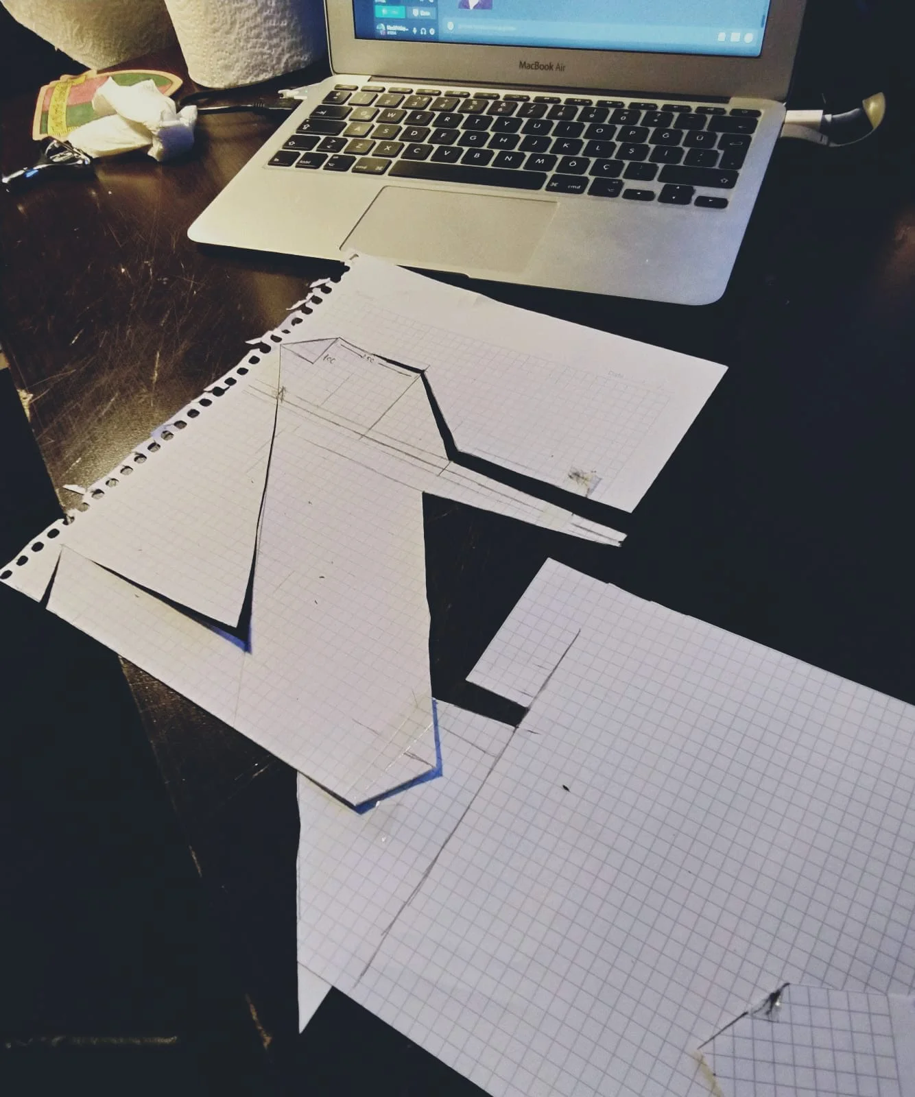

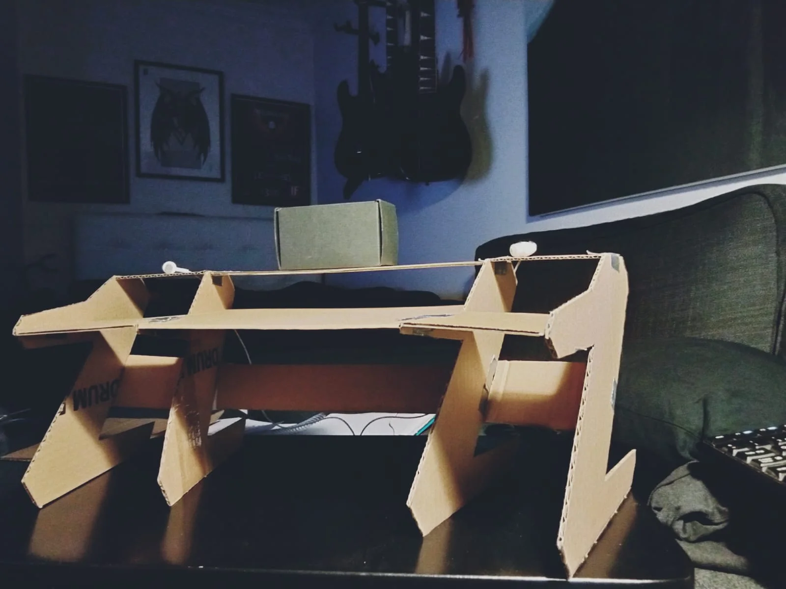

Sonrasında bu ölçüleri 1:5 ölçeklendirerek bir kağıda aktarıp oradan da oluklu karton ile bir model yaptım.
Model çok kusursuz olmamakla birlikte en azından planın doğruluğunu, parçaların uyumluluğunu kanıtladı. Ancak ölçülerde plana dahil etmediğim konu mdf kalınlığı oldu. Bir miktar araştırınca ülkedeki üretimlerin 18 mm mdf, Studio Desk'in ayakları 38 mm düz yüzeyleri 25 mm'den yaptığını okudum. Ben de kafa karışmasın diye her yeri 30 mm'den yapmaya karar verdim ve buna göre planları güncelledim.

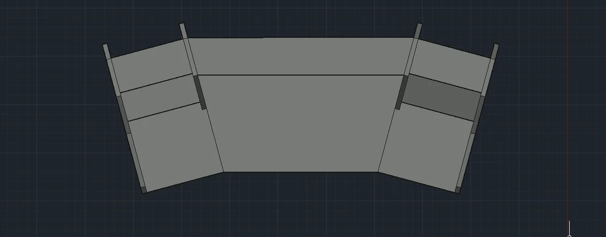

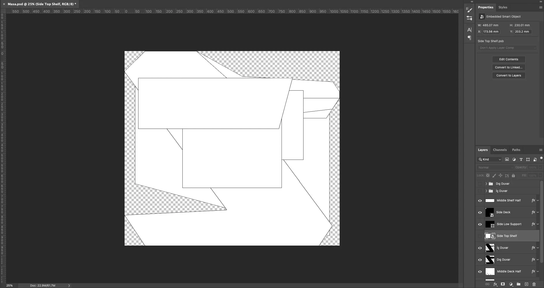

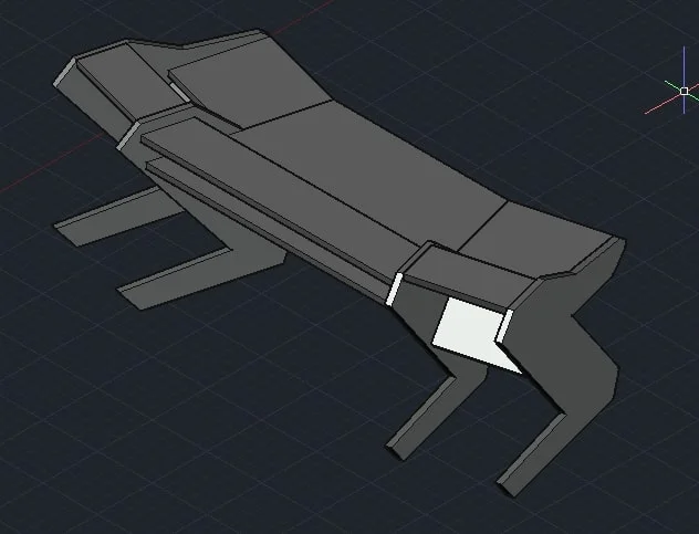

Şu an için elimde tüm parçaların ölçüsü ince ince girilmiş 1e1 boyutta PNG dosyaları bulunmakta. Sıradaki amacım bunları AutoCad üzerinde modellemekti ancak Solidworks gibi vida noktalarının vb belirlenebildiği bir yazılımla yapmak çok daha kusursuz şekilde parçaların uyumunu görmemi sağlayacak. Ama malesef bu yazılıma çok hakim değilim. Forumda modelleme bilgisine güvenen yardımcı olmak isteyen arkadaşlar bi mesaj atarsa çok makbule geçer. Ayrıca ağaç işinden anlayan kişiler de hem üretimle hem planlamayla alakalı tecrübelerini paylaşırsa çok sevinirim. Elimdeki planları şu an için paylaşmıyorum. En azından kendim deneyip final sonucu budur diye nihai ürünü gösterip, potansiyel hesap hataları olmadığını bildiğim planları paylaşmak daha doğru olur ancak vaktinde ülkenin farklı yerlerinden eş zamanlı aynı gitarın yapıldığı gibi sürecin parçası olmak isteyen arkadaşlarla eşlenik şekilde ilerlemeye, tüm planlar üstünde tartışmaya sonuna kadar açığım.

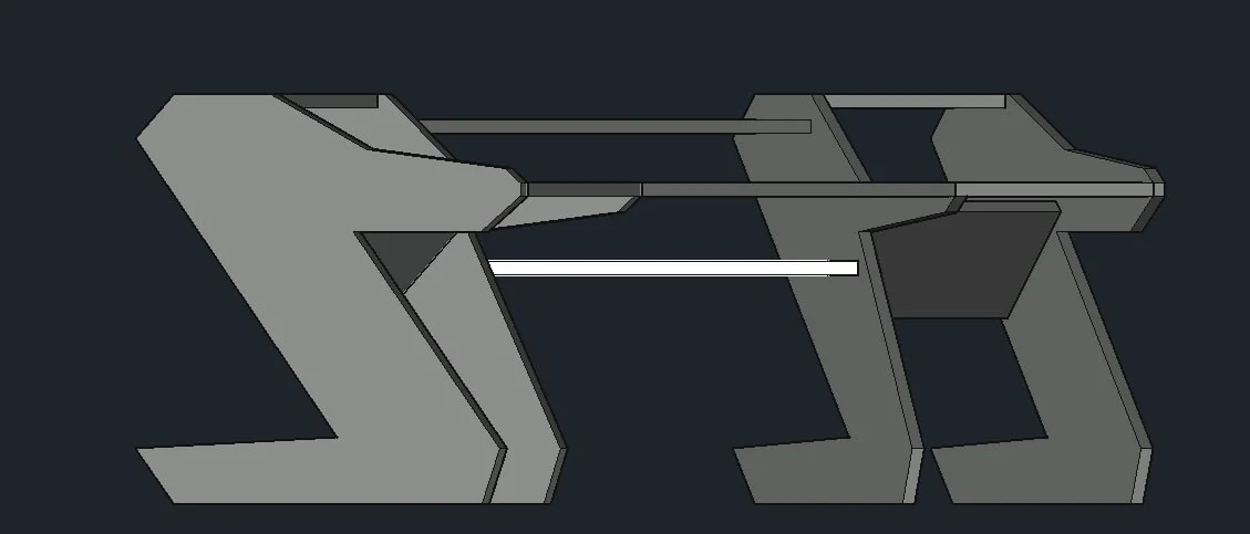

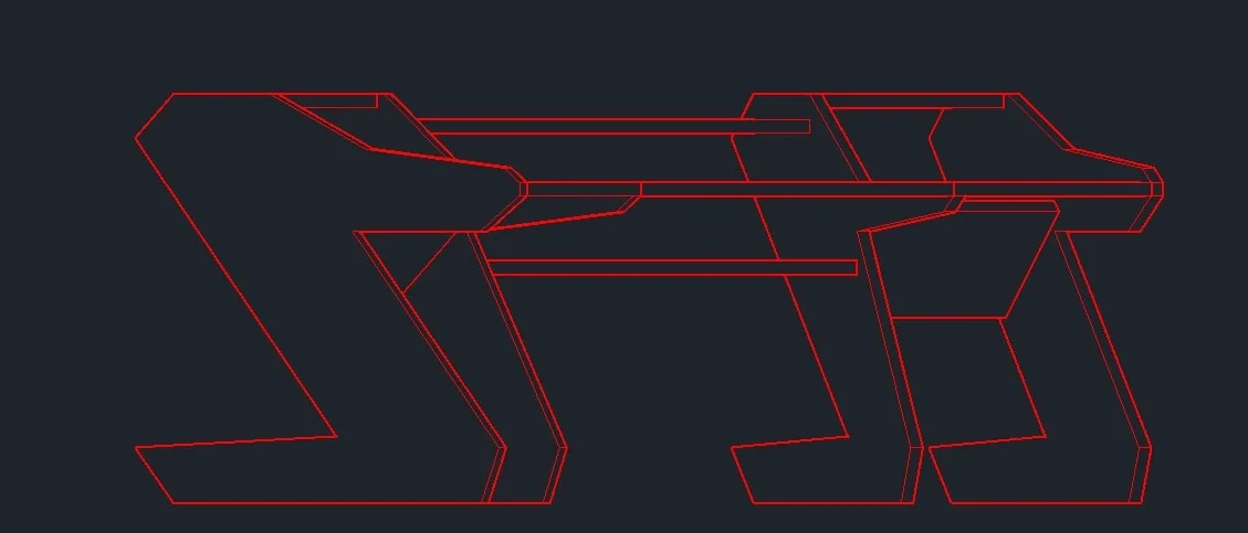

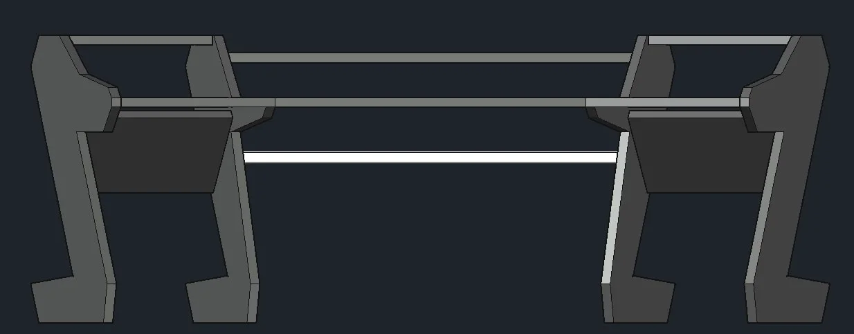

Naçizane önerilerim :
O Z ayakları 2 ya da 3 parçadan yapman daha sağlıklı olacaktır. Yük altında, itip çekerken, taşınırken vs zaman içinde o keskin köşelerden, çatlama, kırılmalar ve ayrılmalar olabilir. Bir de yekpare yaptığında çok fazla MDF plaka fire/hurda olacaktır. Örnek olarak alttaki ve üstteki dar uzun şeritler ayrı birer parça, orta kısım ayrı bir parça olacak şekilde yapabilirsin. Birleştirmeler dübel/yapıştırıcı/vida şeklinde yapılabilir. O sivri köşeye de gerekirse feder/braket/ara parça atılır vs.
Yekpare yapmakta kararlıysan da orayı daha yumuşak ya da daha küt bir şekilde kestirmeni tavsiye ederim.
Çıplak MDF görüntüsü ve hissi yerine, büyük ihtimalle laminasyon yapılmış plakalar daha hoş görünecektir.
Eğer bir CAD yazılımına aktarma şansın olmazsa Inkscape ya da Illustrator gibi vektör tabanlı bir programda çalışmanı öneririm. O programlardan direkt DXF olarak kaydedip, kesime gönderme şansın olur. Photoshop'ta raster/PNG üzerinden yapılacak tracing ufak hatalar nedeniyle parçalar arasında uyumsuzluğa, OKB tetikleyici durumlara sebep verebilir 🙂
Kolay gelsin.

Z parçalar konusunda daha efektif çözümler üretilebilir ancak masanın üstünde çift HS7, 32" Tv, 2 ya da 4U bir interface, Mac mini ve yeri geldi mi gitar koymadır, dirsekleri yaslayıp ekrana odaklanmadır gibi yük yaratan durumları düşününce sanki o parçaların bölünmüş olmaması daha dayanım sağlayacak gibi geliyor. En azından bunun tek faydası biraz daha fazla MDF ve kolay hareket ettirme şansı olacaksa, feragat edilebilir gibi görünüyor.
Çizim konusunda kesinlikle katılıyorum, zaten niyetim şu an elimdeki pngleri kullanarak mm cinsinden AutoCad'e atmakdı ama windowsta 2016 sürümüyle ali Ağaoğlu gibi gökdelenler diken ben Mac 2021 AutoCad'de bu subtract komutunu bulana kadar delirdim. Üstüne de vida yerleridir vs ayarlamak için AutoCad'den ziyade Solidworks'ün iş yaptığını duyunca dedim öyle yürüyelim. Zaten bu işin modelleme görmesi kesinlikle şart çünkü aynı masadan bir tane de çalıştığım stüdyoya'da yapalım muhabbeti olunca, bi 3d model üzerinden ekipçe fikir alışverişi yapıp, spesifik ihtiyaçları belirleyip tasarımı daha da optimize etme planı yapıldı.

AutoCAD üzerindeki 3D modeli 2D yaparak baskı aldım. Sırada bunu mobilyacılara götürüp fiyat almak var. Fiyata göre arkadaşımla, onun kullandığı atölyede kendimiz yapacağız ya da doğrudan mobilyacıya emanet edeceğiz.

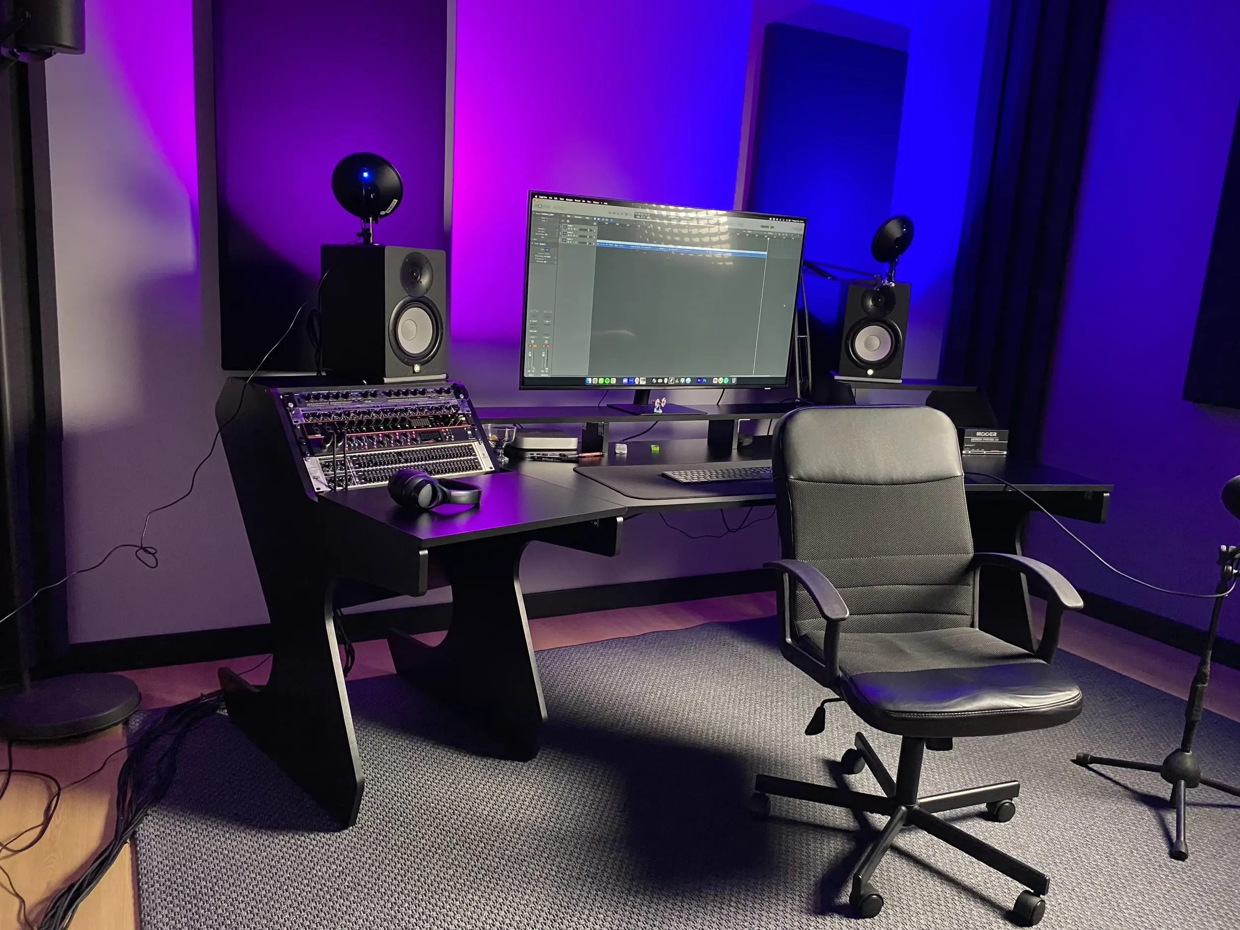

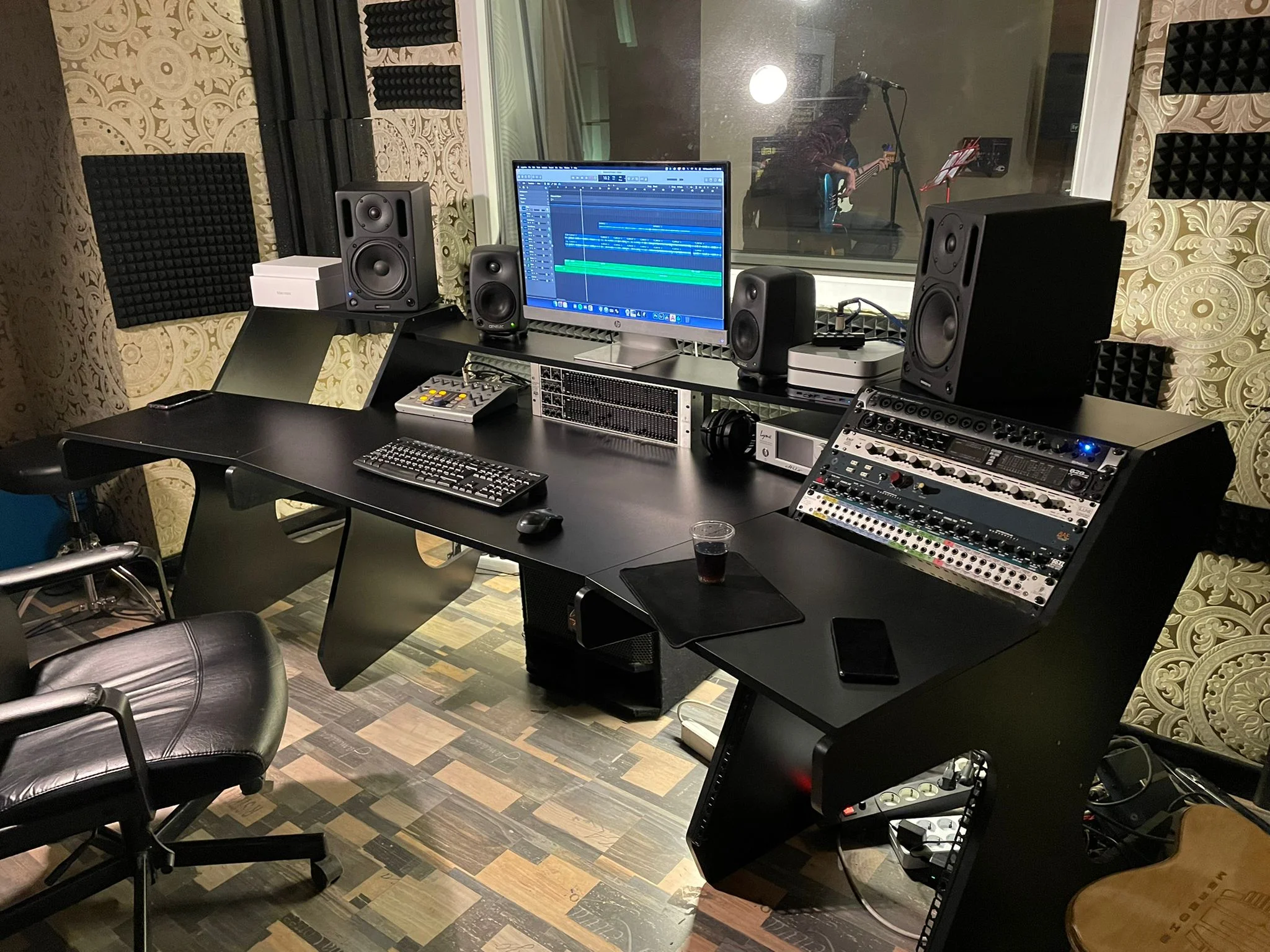

Toplamda yapmayı planladığımız 3 - 4 masadan ilki bitti ve Retro'da kullanıma geçti. Şu sürecin sonunda rahatlıkla söyleyebilirim ki, 1 - 2 tane üretilebilmesi için çok ciddi gönül, hatır network işleri devreye giriyor. Ben de biraz bu sayede hallettirebildim. Mobilya işinin içinden birisi, benim yaptığım modeli baskıya hazır, kenarları yumuşatılmış vs bir forma soktu. Cnc'de kesildi geldi. Biz kurulumunu yaptık. Rack bağlantıları ayrıca temin edildi, üstler 7U altlar 10U monitör altı 4U olacak şekilde toplamda 38U alan sağlandı.
Benzer ürüne ihtiyaç duyan arkadaşlara bir tavsiye olarak; teknik çizim bilginiz, iş yaptırabilecek bağlantınız ve uğraşacak aylarınız yoksa, bunlara sahip olunan senaryodaki maliyetin üstüne biraz daha koyun ve seri üretim yapan yerlerden birinden alın derim. Ben uğraşırım diyen arkadaşlara elimden geldiğince yardımcı olurum ancak elimdeki planların, üretilebilir bir ürün için çok ilkel durumda olduğunu ve nihai dosyalara benim de sahip olmadığımı baştan belirteyim.

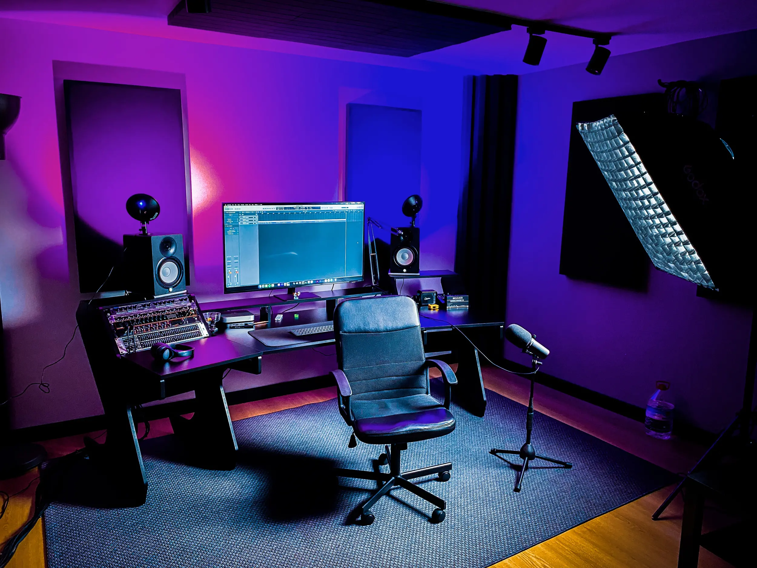

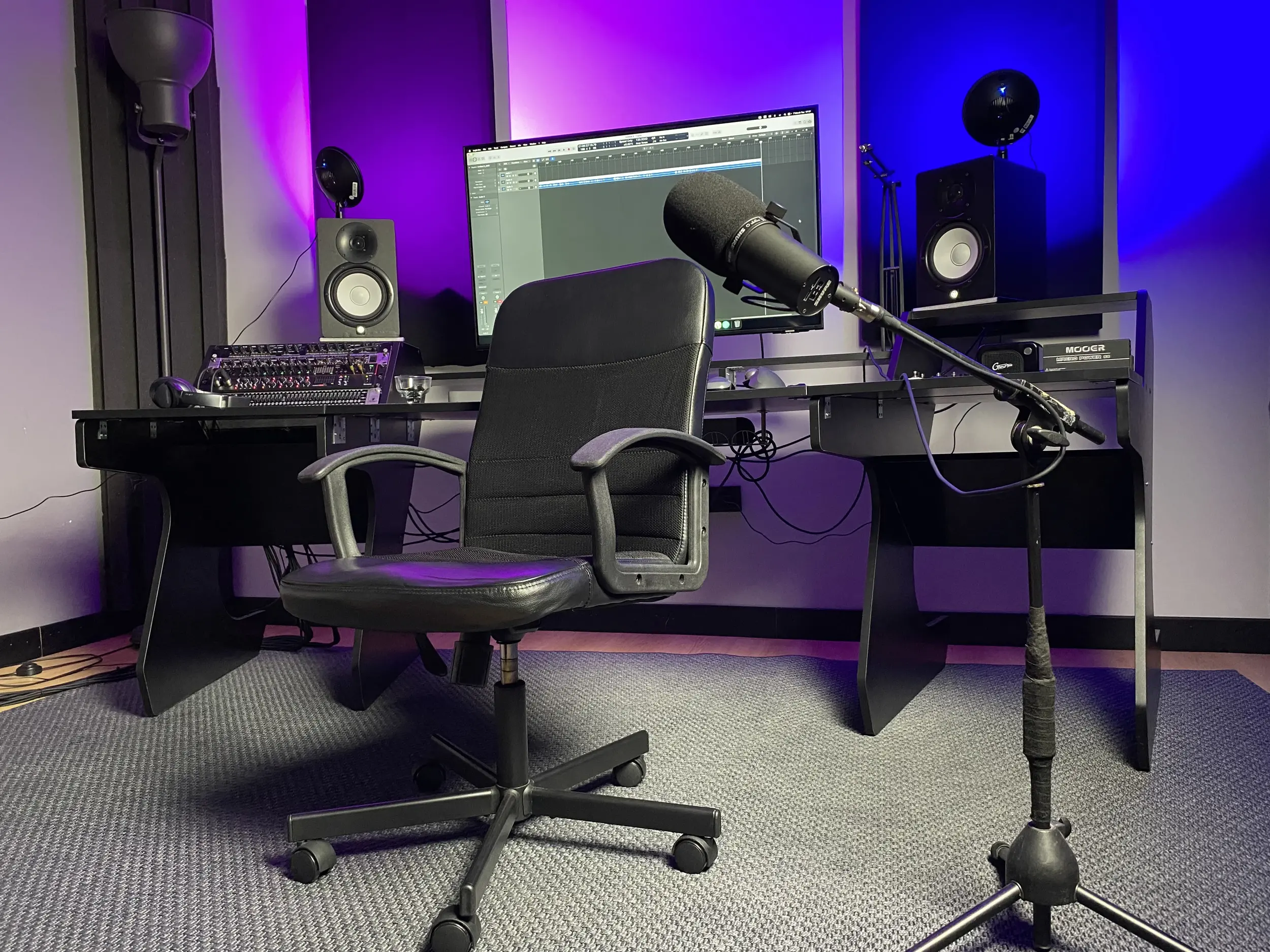

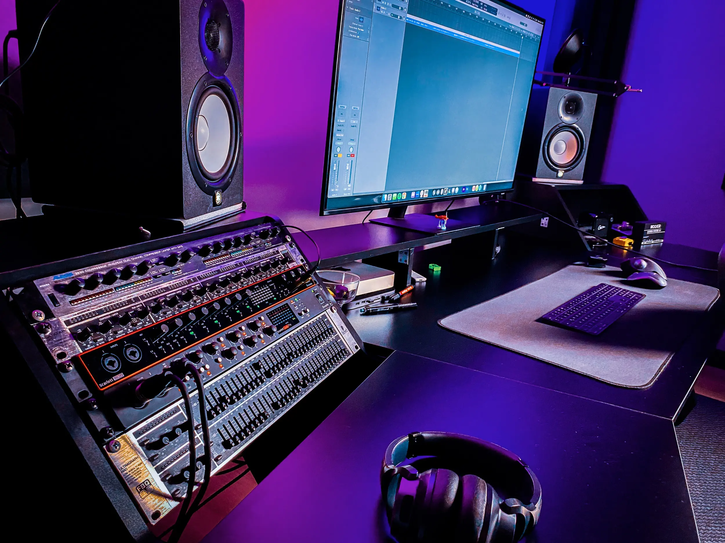

Yaklaşık 1.5 sene sonra bir güncelleme yapayım. Yeni evimdeki stüdyoma Ikea’dan aldığım parçalarla bir masa yapmıştım çünkü yukarıdaki masa ciddi maliyetli durumdaydı. Ancak geçtiğimiz ay araştırdığımda mdf fiyatlarında ciddi bir düşüş olduğunu, 2019 sonundaki fiyata masayı yaptırabildiğimi öğrendim.
Aşağıya Youtube kanalım için hazırladığım, her iki konseptte çalışma alanı ihtiyacı olanlar için faydalı olabilecek videoyu ve birkaç görseli bırakıyorum.
