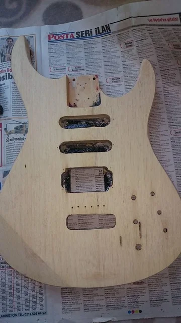

gitar biraz eski, hatta neredeyse benimle yaşıt olabilme ihtimali var(sonradan öğrendiğime göre). kasası çok hafif geldiği için içindeki ağacı merak ettim ve kimseye danışmadan kazıma bıçağı ile vida altları vb yerlerdeki boya kırıklarından başlayıp söktüm. ve ilk hatamı yaptım, boya ağaç liflerine yapıştığı için kaldırıyor.
@insanatomystic 'in bana söylediği gibi zımpara ile yapmamız gerekiyor 😀
gitarın gövdesi ağaç çıktı(kontraplak değil en azından). bir konuda tahmin ettiğimiz kadarıyla ıhlamur ağacı olabilir.
