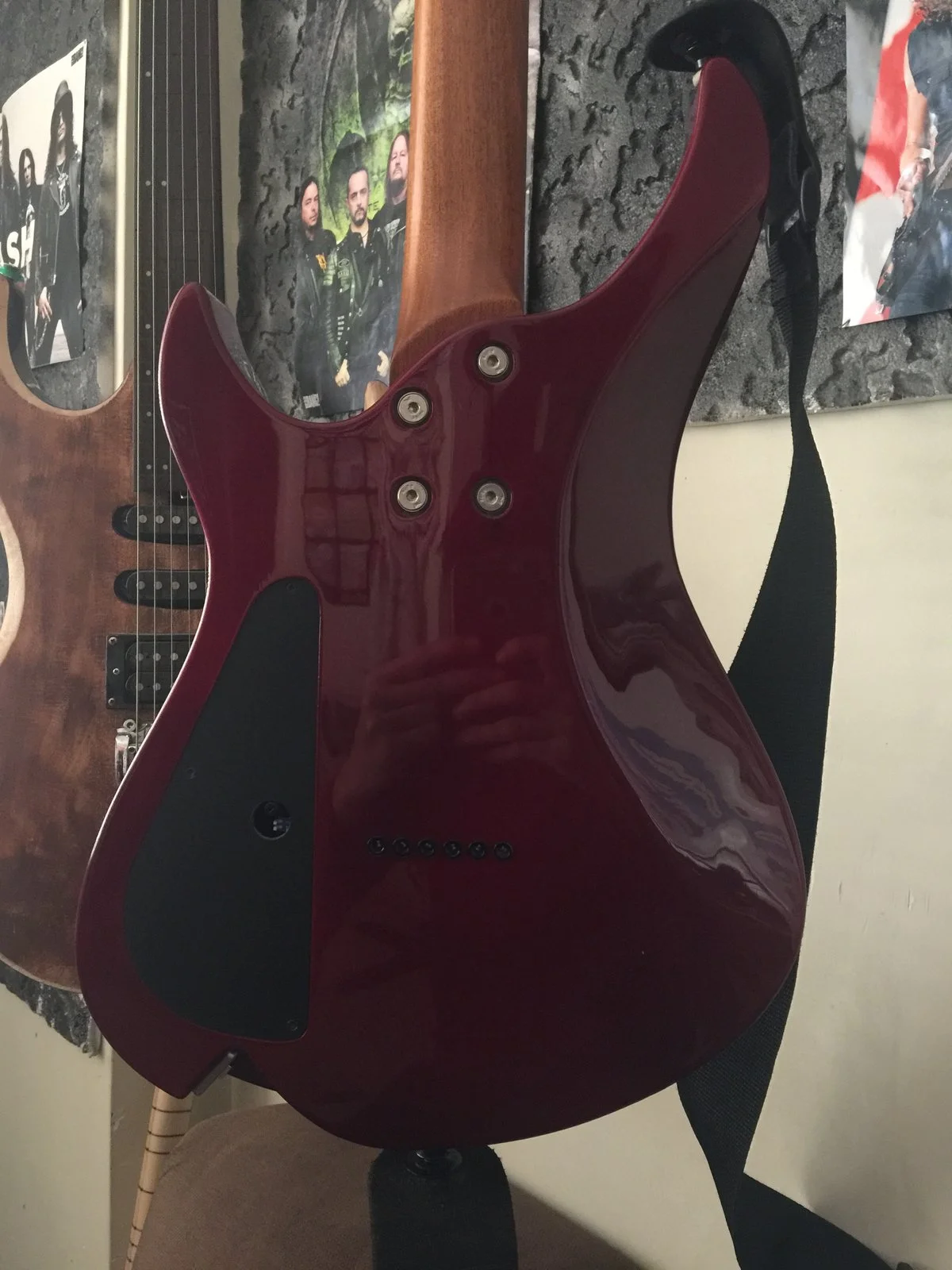

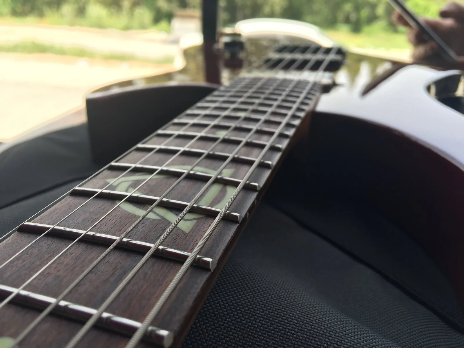

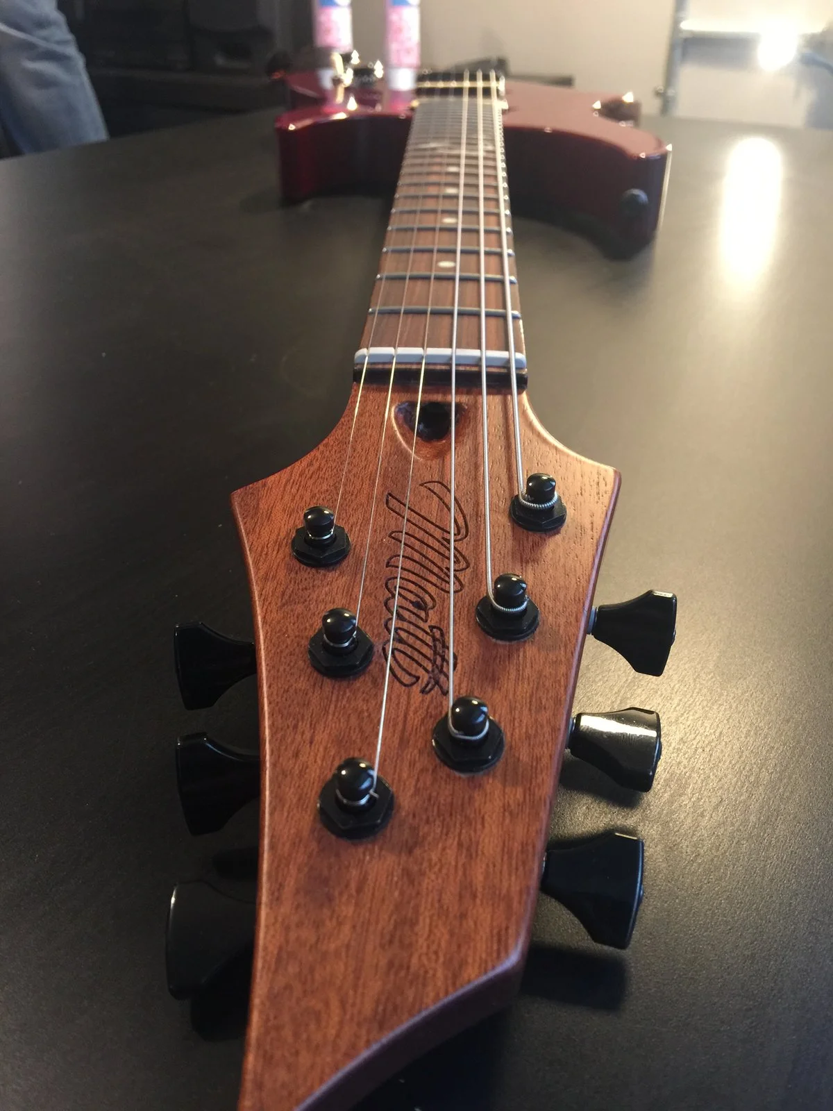

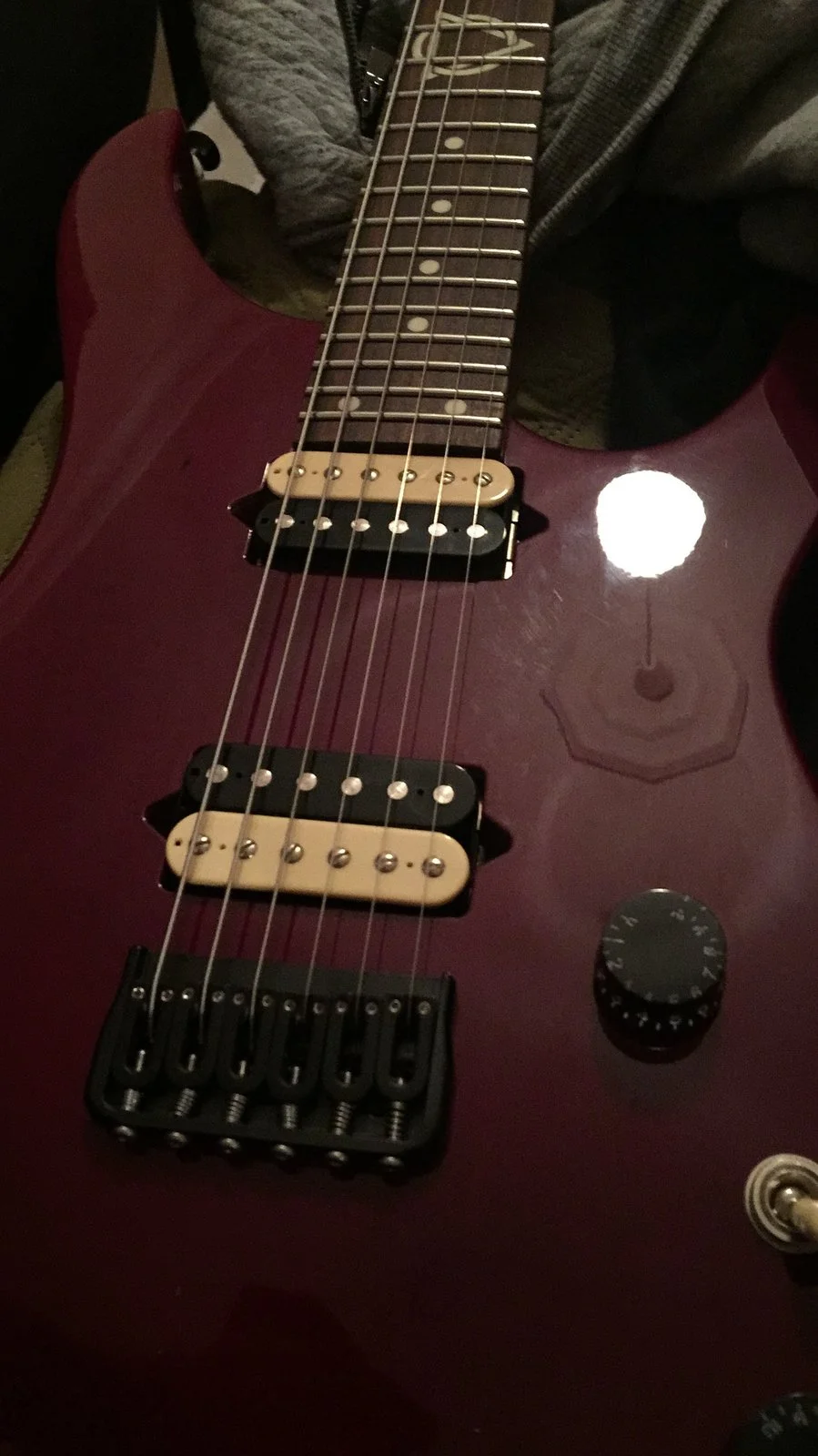

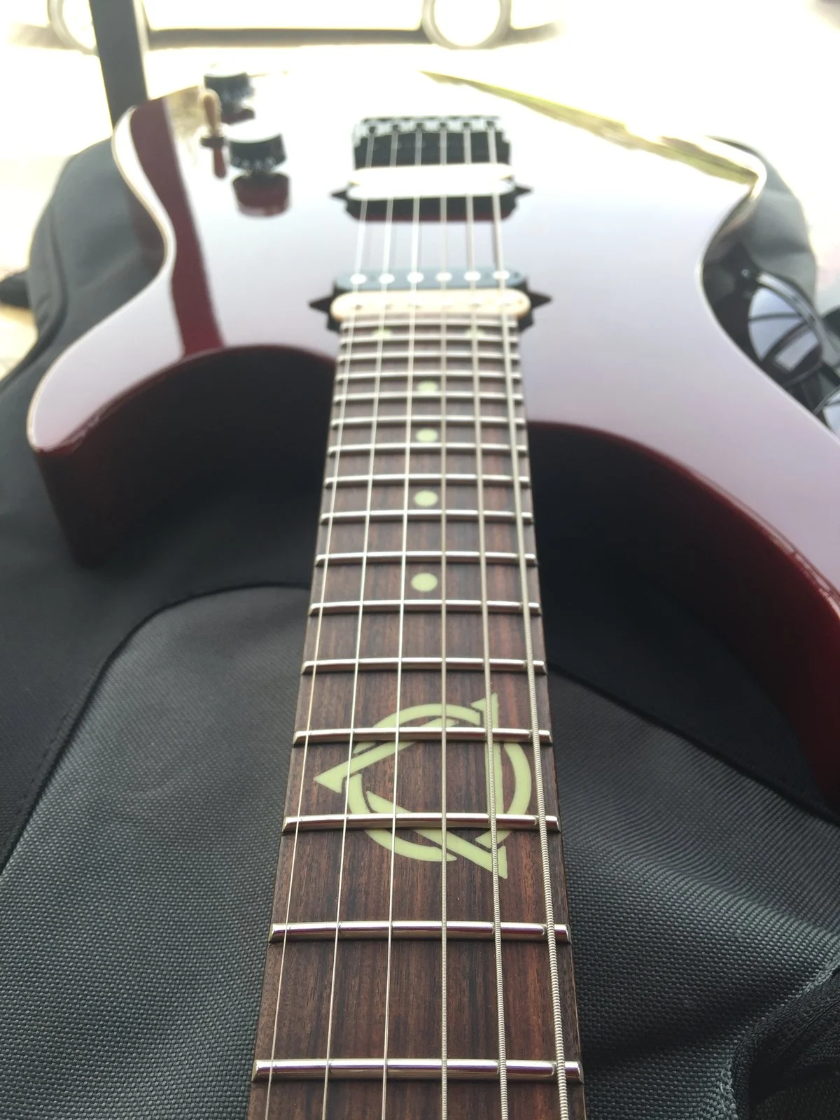

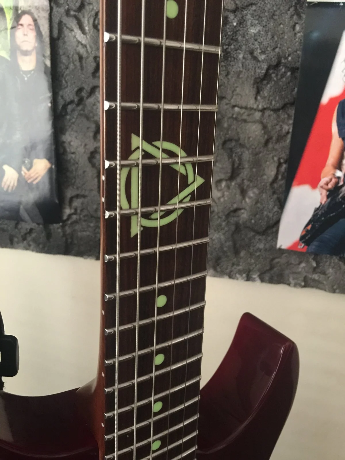

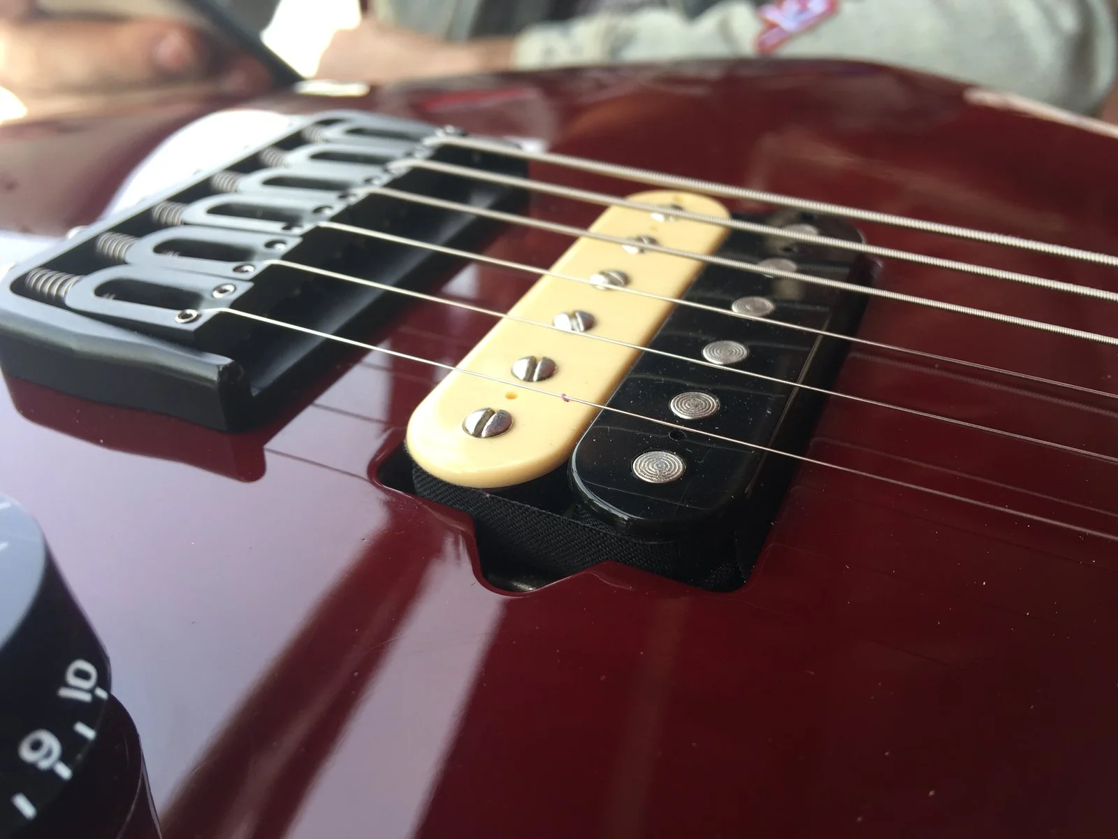

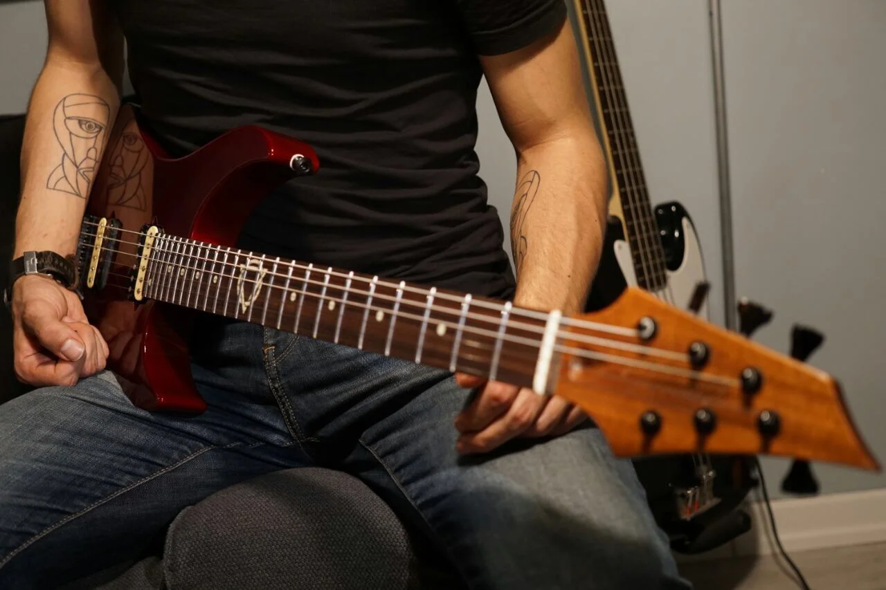

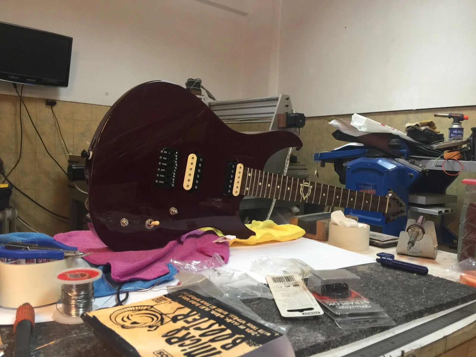

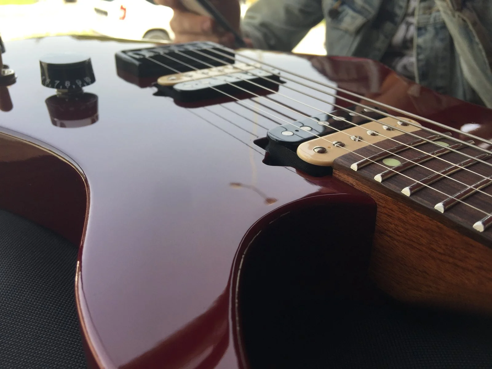

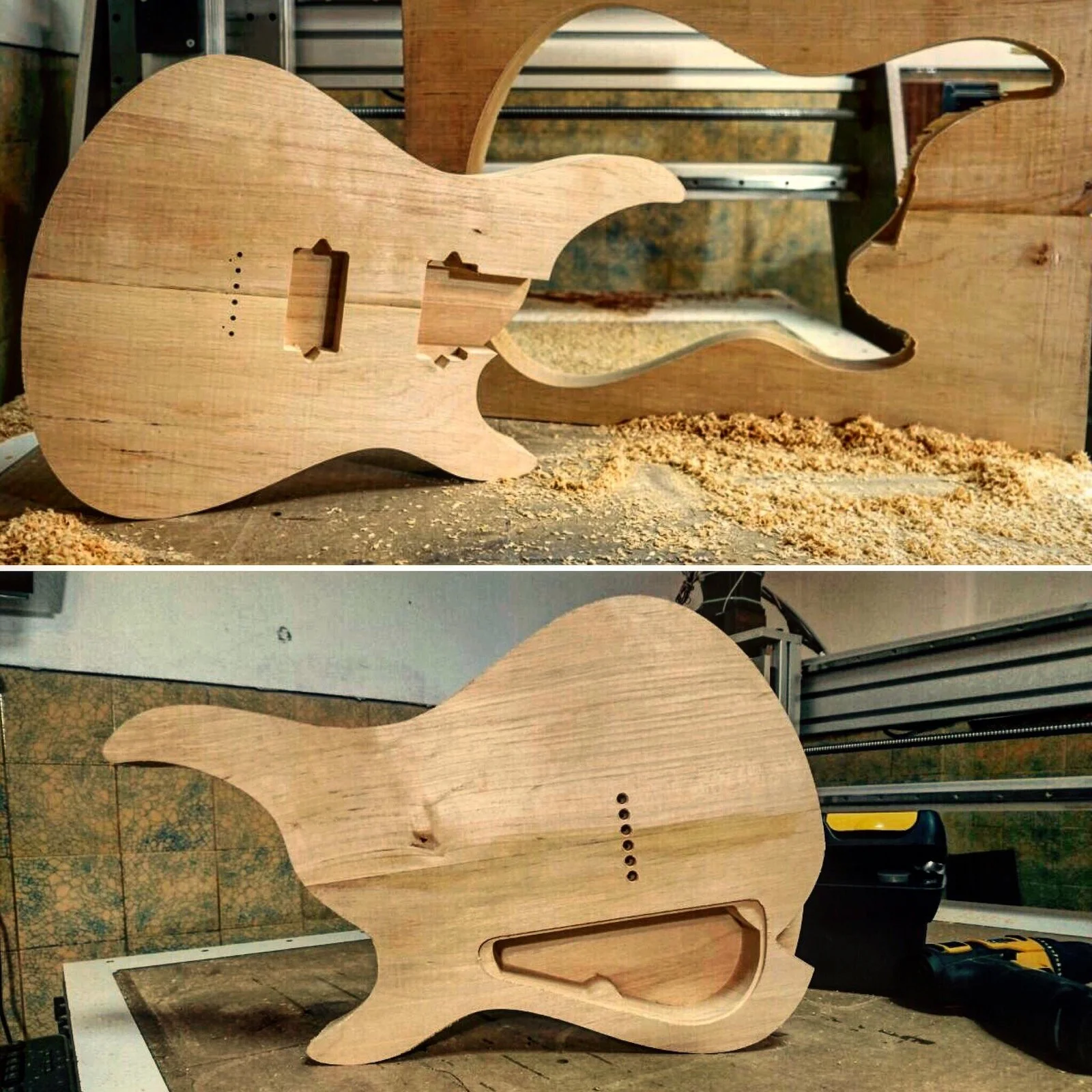

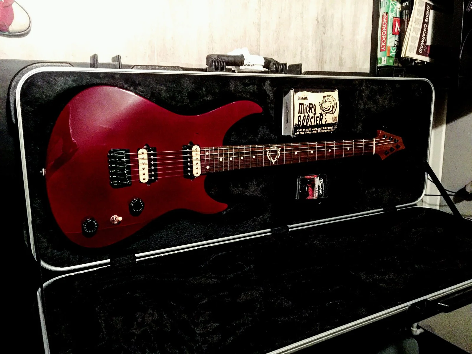

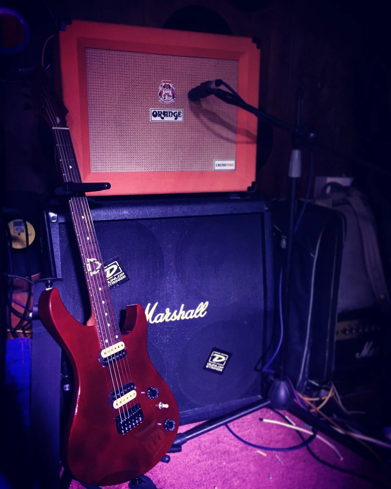

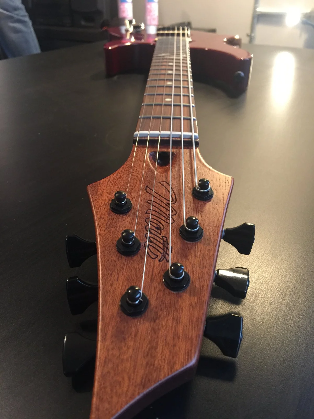

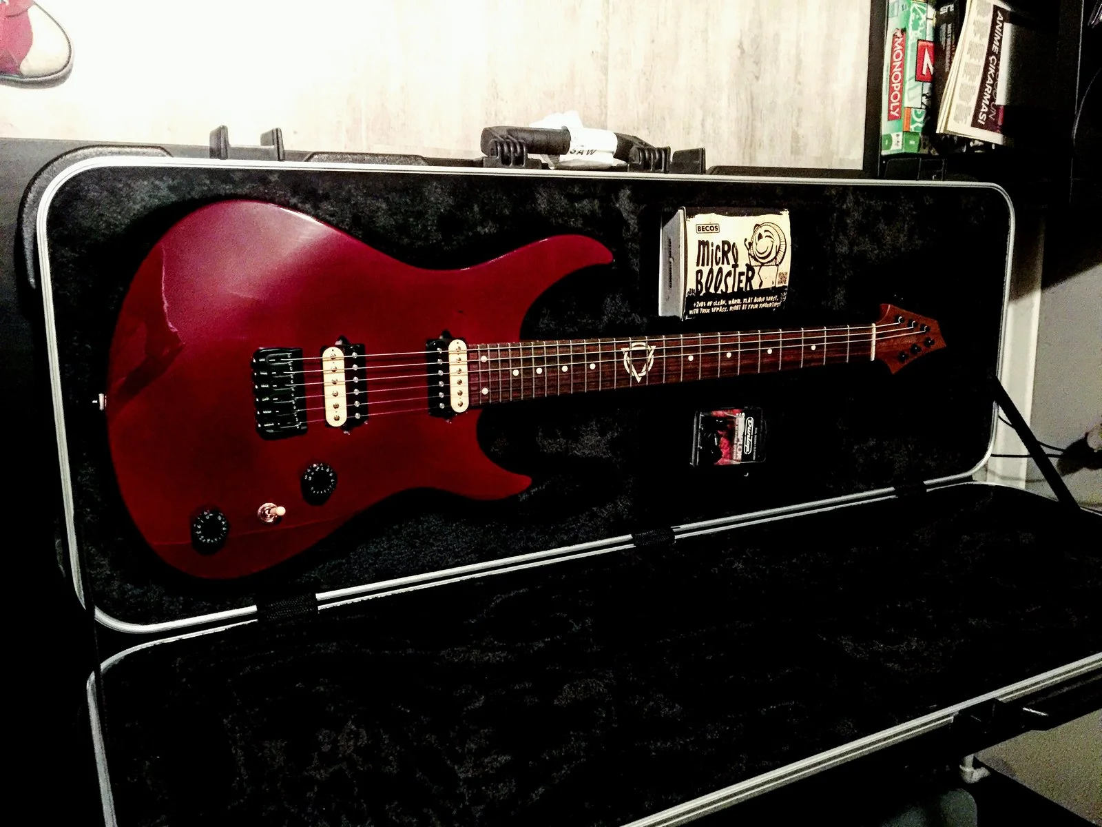

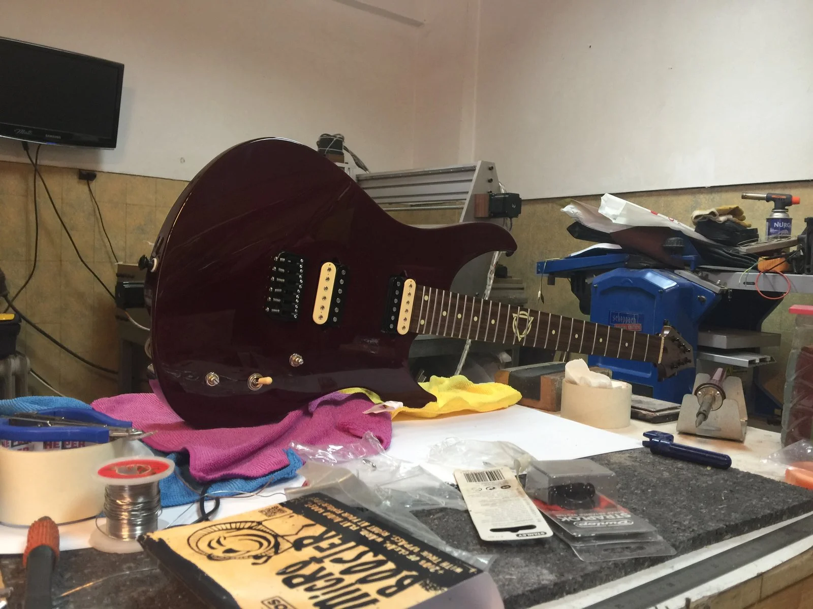

Herkese merhaba. Aylar süren bekleyiş, uzun istişareler sonucunda verilen bir sürü kritik karar, gitarı ortaya koymak için sarf edilen onlarca saat emek ve ortaya çıkan bir canavar… Gitar hakkındaki tüm detayları aşama aşama bu başlık altında paylaşacağım. Şimdilik teknik detaylar, resimler ile ilk izlenimler; bir süre sonra da videolar ve ses örnekleri bu başlık altında olacak. Zaman geçtikçe ve gitar ile bütünleşip tüm dinamiklerini keşfettikçe altına yorum olarak ekleyeceğim. Konu ile ilgili yıllardır süren bir araştırma içerisindeyim ve verdiğim bütün kararlardan; ortaya çıkan sonuçtan tam anlamıyla memnun kaldım. Doğru kararlar vermek ve ne istediğini bilmek, işini iyi yapan insanlar ile çalışınca kusursuz bir geri dönüşe dönüşüyor ve ortaya muhteşem bir şey çıkabiliyor. O nedenle eğer forumda/sosyal medyada ‘araştırıp ta ulaşamadığınız’ bir bilgi olursa lütfen sormaktan çekinmeyiniz. Ayırca daha doğru teknik ve detaylı bilgi almak için Matt Guitars ve ERS Pickup’ ın sosyal medya hesaplarını da kullanabilirsiniz.
Gitarın teknik özellikleri şu şekilde:
-25.5” Skala
-16” Radius
-Modern C/D profile sahip sap profili
-24 perde / ‘jescar fw58118-s’ fretler
-Kızılağaç gövde, Sapelli sap, Pau Ferro* Tuşe
-Solüsyonunu Hakan Seçkin’ in bizzat yaptığı fosforlu inlayler.
-Hipshot Hardtail köprü
-Gotoh kilitli burgular
-Becos Push-Push Micro Booster Preamp [+20 db-flat audio boost @volume pot]
-AllParts Push-Push Ton Potans ve DiMarzio 3 yollu Toggle Switch
-NuBone üst eşik
-Dunlop ‘Straplok’

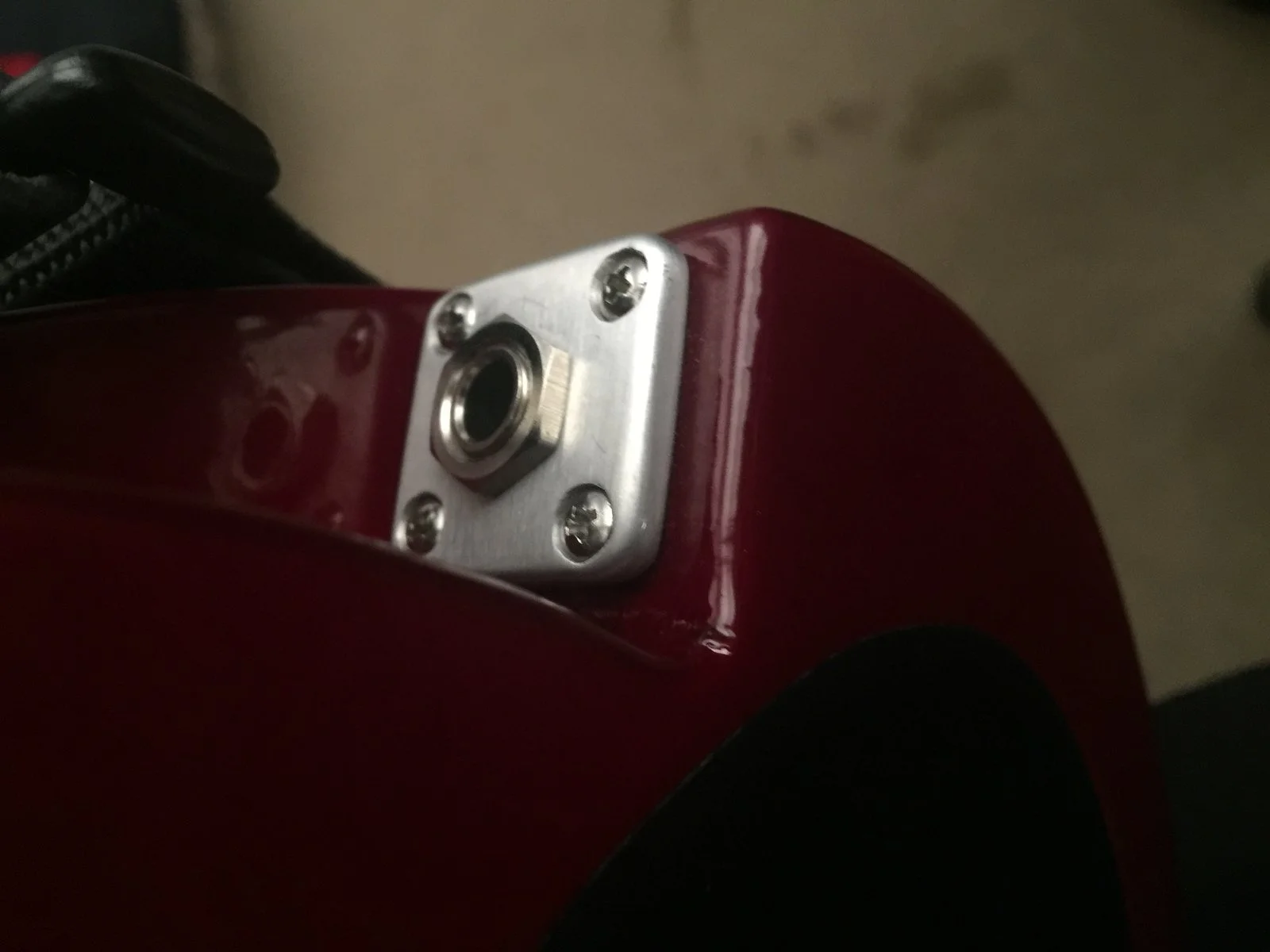

-Matt JackPlate [Brushed Alüminyum]
-ERS manyetikler**
-KÖPRÜ MANYETİĞİ: Alcino 8 mıknatısa sahip ‘GainBucker’ model. Hybrid plain enamel bobin teli ile sarıldı. 15.5k çıkışa sahip.
-SAP MANYETİĞİ: Alnico 5 mıknatısa sahip ‘Plural’ model. Hybrid plain enamel bobin teli ile sarıldı. 9k çıkışa sahip.
*Gitarın tonal beklentilerimi karşılaması amacıyla klavyede kullanılan ağacın kalınlığı daha ince tercih edildi.
**Erhan Suludere ile iletişime geçtiğimizde köprü pozisyonu için tuşeye duyarlı ve çok gaine ihtiyaç olmadan çalım dinamikleri ile sertleşebilen, clean kanalda hemen her humbucker gibi patlayan frekanslar ile kafa şişirmeyen bir manyetik talep etmiştim. Tam olarak öyle bir manyetik oldu. Yaygın ve çok diri midleri var, bassları güçlü ama asla boğulup sönümlenmiyor; HİÇBİR frekans rahatsız etmiyor. Sap manyetiği için de frekansların kendi içinde nezleleşerek sönümlenmediği ve boğulmadığı, twang hissinin hakim olduğu ancak bunlara rağmen eğer mümkünse bir neck humbuckerı gibi hissettirmesini de talep etmiştim. O da nokta atışı oldu diyebilirim. Son olarak GAİN SEVİYESİ NE OLURSA OLSUN altı telin altısı da NET olarak duyulup seçilebiliyor. Dip ses neredeyse yok.

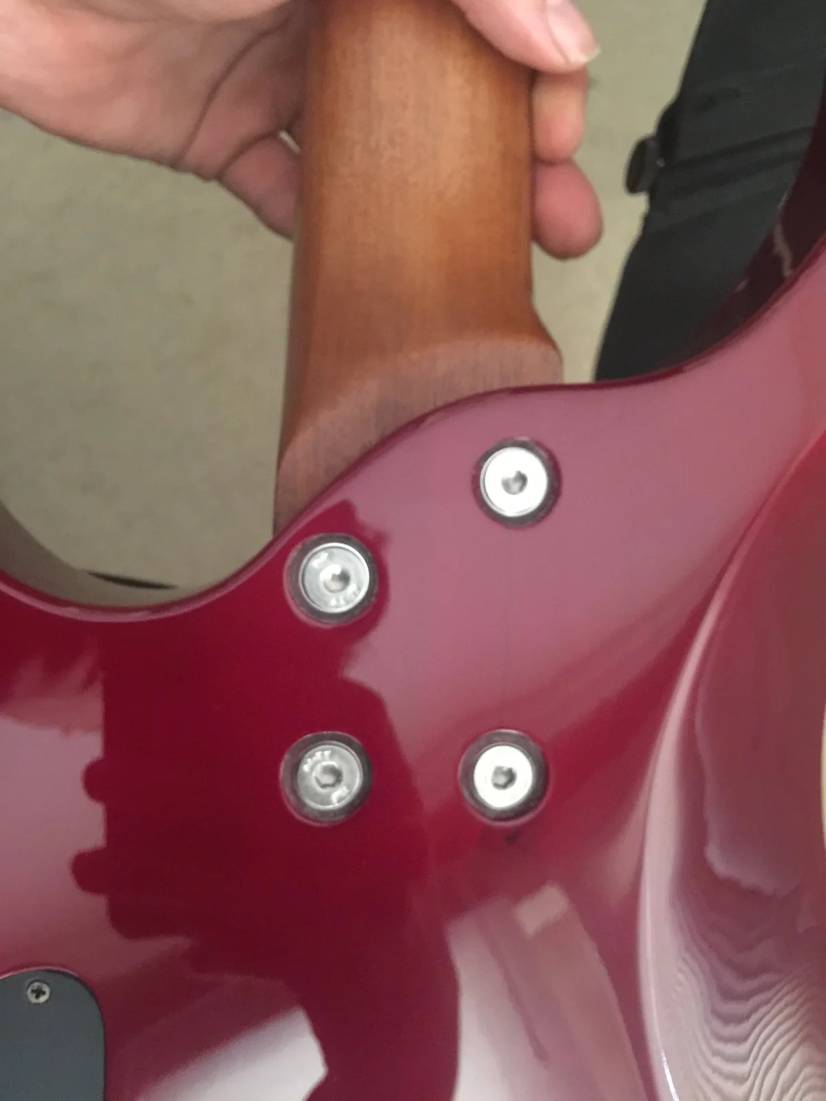

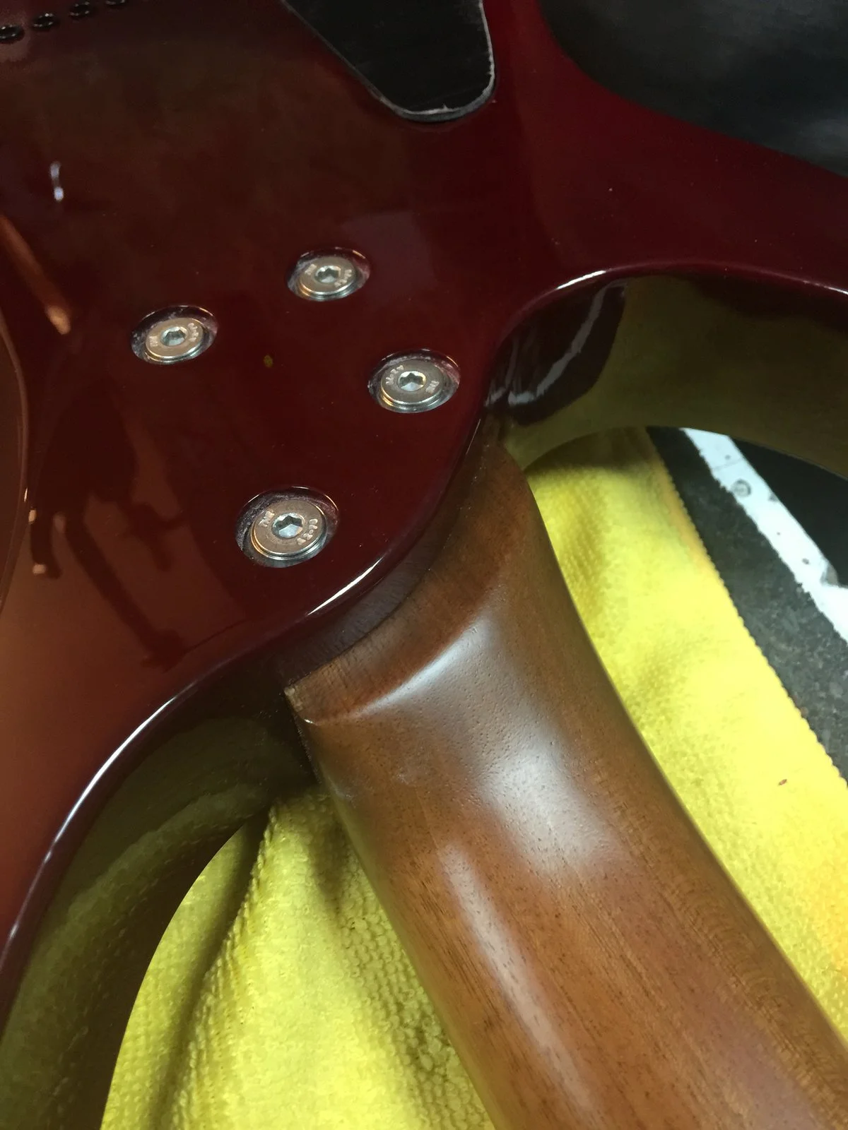

Genel hatları ile gitar tek kelime ile kusursuz. İsmini çok iyi taşıyor. Fotoğraflardan dikkat ederseniz sap ve gövde bağlantısı 23. Perdeden başlıyor ve bu mükemmel bir erişim kolaylığı sağlıyor. Sap profiline diyecek tek kelimem yok… Hayatımda çaldığım en iyi sap. Fret işçiliği konusunda zaten başka bir inceleme yazısı paylaşmıştım[Matt Guitars Fret Değişimi.]. Boya+cila kalınlığı ütopik boyutta ince. Gitar optilmal bir hafifliğe sahip. Cuma akşamki sahne, uzun zamandır boyun ağrısı yaşamadığım ilk sahne oldu. Ağırlık merkezi sap bağlantı vidalarının ortasından geçiyor ve akustik sesi diğer gitarlara nazaran bariz yüksek. Hakan Seçkin’ in bilgisi, işçiliği ve obsesifliği gitarın her alanına yansımış durumda ki fotoğraflardan da rahatlıkla görebilirsiniz diye düşünüyorum. İlerleyen zamanda yukarda bahsettiğim gibi farklı örnekler ve yazılar da paylaşacağım. Ülkemizde gerçekten güzel gitarlar ve manyetikler yapılabilyor. Bizzat tecrübe etmek harika oldu... En kısa zamanda paylaşımlara devam edeceğim. Zamanınız için teşekkürler...

Anlatılana göre işçiliği ve malzemesi oldukça sağlam bir gitar. Fakat boya, inlay'ler ve gitarın genel tasarımıyla ilgili aynı şeyleri söyleyemem. washburn, ibanez ya da cort'un başlangıç serisi gitarlarına benziyor. Tonunu gerçekten merak ettim. Les Paul benzeri bir tonu olacağını düşünüyorum.
Fakat Matt Gitar yapımı şu süper strat mükemmel görünüyor: o youtube hesabındaki tüm gitarlar genel itibariyle hoş.
@ElektroBoogie İnsanların kendi zevkine göre özel olarak yaptırdığı bir gitar, her opsiyonu gitarın sahibinin seçmiş olduğu bir gitardır yani o gitar doğrudan gitarın yapıldığı kişinin göz ve ton zevkine hitap ediyor. Yorum yaparken insanların zevklerine negatif yönde yorum yapmış olmanız çok yanlış. Gitarın tasarımını, renk uyumunu, inlaylerini beğenmemiş olabilirsiniz zaten öznel bir durum söz konusu ancak 'başlangıç serisi gitar' benzetmeniz ile bunu dile getirmeniz hoş bir yaklaşım değil.
Bu fotoğraflardan gitarın boyasını anlamanın imkanı yok. Satin gibi görünüyor fakat parlıyor, yansıma var üzerinde. Bu yüzden bence düzgün ışıklandırma ile bir kaç fotoğraf daha görmek lazım.

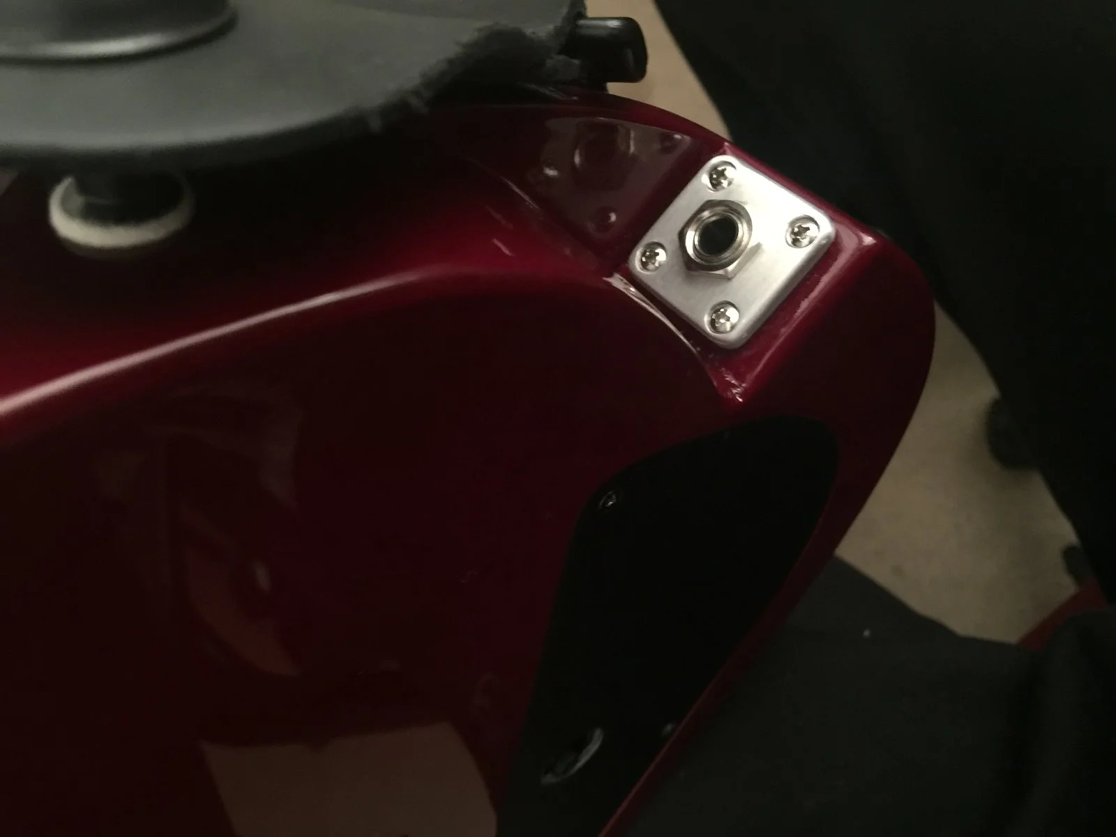

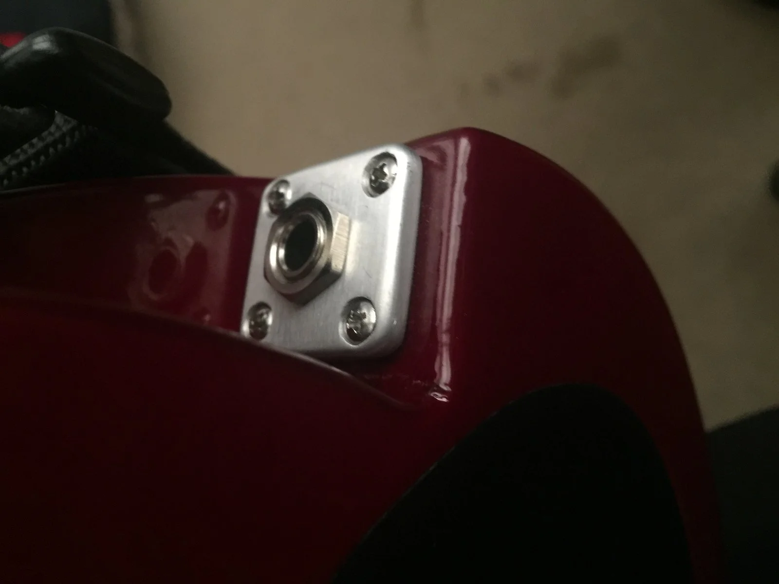

Gitarın jack giriş tasarımı özellikle çok güzel ve zekice. Daha önce görmedim böyle bir tasarım, orjinal mi bilemiyorum ama çok hoş gerçekten. Inley'ler normal göründü, karanlıkta parlama olayı iyiymiş ama.
Tabi bize hitap etme kısmı subjektif bir konu olduğu için bir şey diyemem fakat işçilik olarak fotoğraf üzerinden konuşacak olursam bence iyi görünüyor.
Hayırlı olsun. Quasar isim olarak güzel olsa da bence tasarım itibariyle Red Giant olmuş. =)

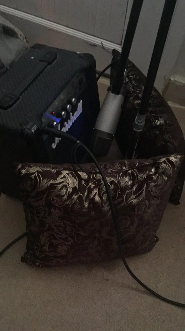

Herkese merhaba. Ses örneğini upload ettim. Girişteki ses tek kanal; orkestral olan kısım ilse 4 kanal kaydedilerek yapıldı. *Master' ı distort olmaması adına bir miktar düşük tuttum o nedenle yüksek seste dinlemenizi öneririm.
Kullanılan ekipmanlar:
-Marshall mg10 🙂
-Samson c03
-Art Audio Studio v3 mic preamp
-M-Audio Fast Track Usb II
-Cubase
-Hard pan(%100 left & right) olan kanallarda 150hz Low Cut haricinde HİÇBİR dokunuş bulunmamaktadır.
