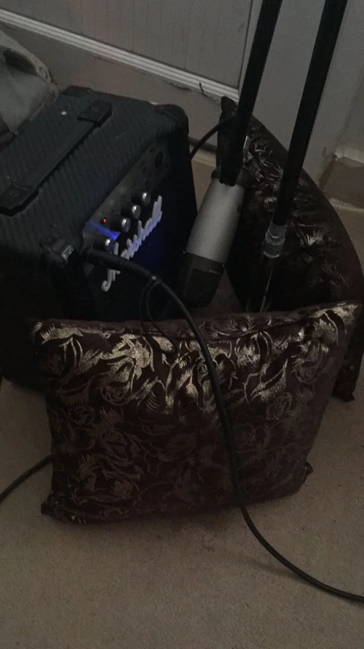

Herkese merhaba. Ses örneğini upload ettim. Girişteki ses tek kanal; orkestral olan kısım ilse 4 kanal kaydedilerek yapıldı. *Master' ı distort olmaması adına bir miktar düşük tuttum o nedenle yüksek seste dinlemenizi öneririm.
Kullanılan ekipmanlar:
-Marshall mg10 🙂
-Samson c03
-Art Audio Studio v3 mic preamp
-M-Audio Fast Track Usb II
-Cubase
-Hard pan(%100 left & right) olan kanallarda 150hz Low Cut haricinde HİÇBİR dokunuş bulunmamaktadır.

Buraya da yazalım. Enfes oldu kayıt. Herkes cab sim. arayışlarında, biz mikrofona devam!
Hocam bu amfiden bu tonmu? sihirbazsınız resmen 🙂
Doğru konumlandırma ve soundu iyi ayarlanabilmiş bir altyapı ve farklı yöntemler ile fena olmayan kayıtlar yapmak mümkün. Bu kayıtta 4 kanal gitar var[ilk girişteki gitar tek kanal]. Lakin başka gitarla bu şekilde olmazdı kesinlikle. Gitarın ve manyetiklerin başarısı; basılan notalarda frekansların dağılıp sönümlenmemesi çok etkili. İtiraf etmek gerekirse ortaya çıkan sonuç beni hem şaşırttı hem de memnun etti. Umarım yaptığım büyün kayıtlarda benzer sonuçlara ulaşmayı başarabilirim.
