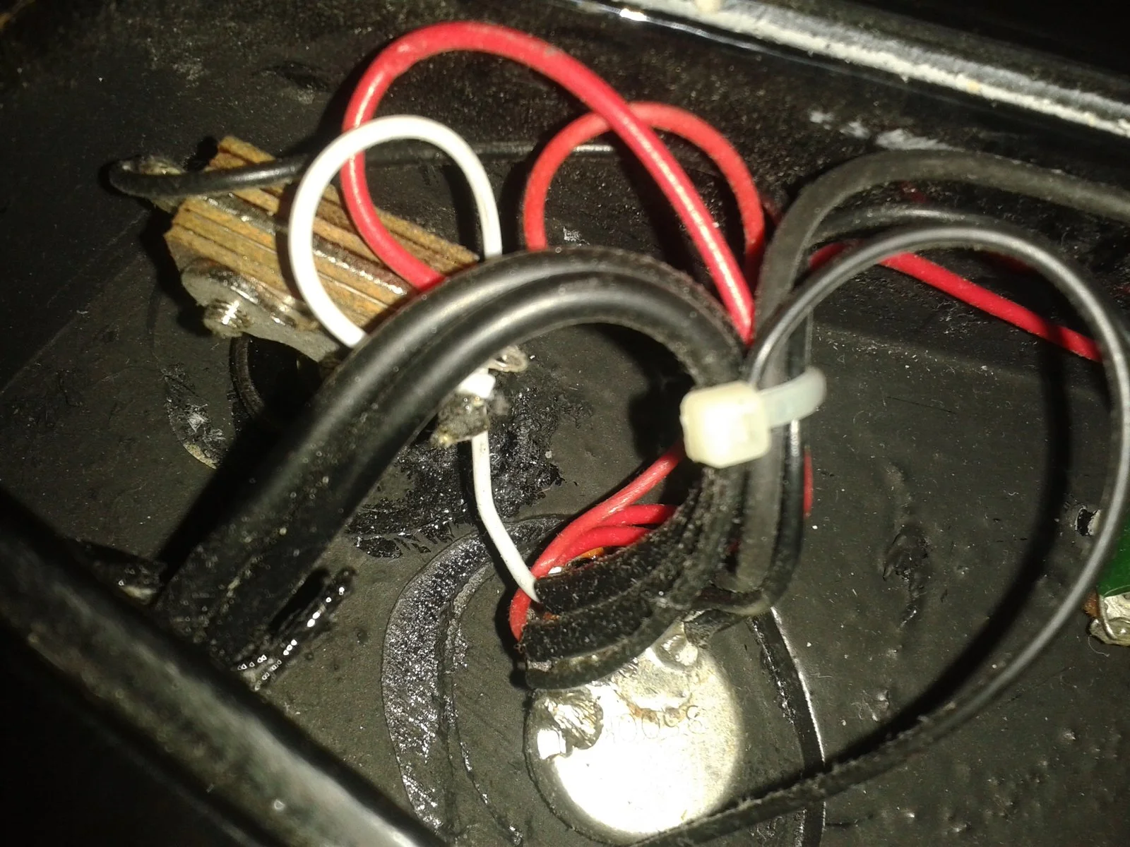

Merhaba, gitarımın ton potansı uzun süredir çalışmıyordu ve bugün amfiye taktığımda inanılmaz bir cızırtı vardı. Topraklama ve ayarlar ile ilgili bir sorun olmadığı için gitarı kontrol ettim ve bu görüntü ile karşılaştım. İnternette araştırdım fakat pek anlayamadım. Kırmızı ve siyah kablo boşta, bunları potansın neresine lehimleyeceğim arkadaşlar? Şimdiden teşekkür ederim.
Gitar: Schecter SGR C1

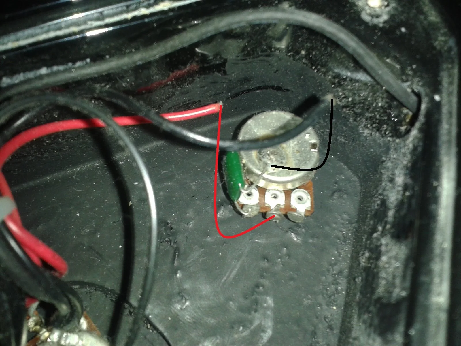

Reçine derken neyi kastetin? Lehim yeterli, çok kısa bir işlem. Ha eğer lehim, havya vs.. yoksa test yapabilmen için kabloların uçlarını çakmak yada yan keski ile aç biraz. 8 mm yeterli olur, uçlarını kanca şeklinde yap ve söylediğim yerlere yerleştir; siyahın ucunu açtıktan sonra yapıştır potans gövdesi üzerine bant ile. Test et, için rahatlasın😀😀
