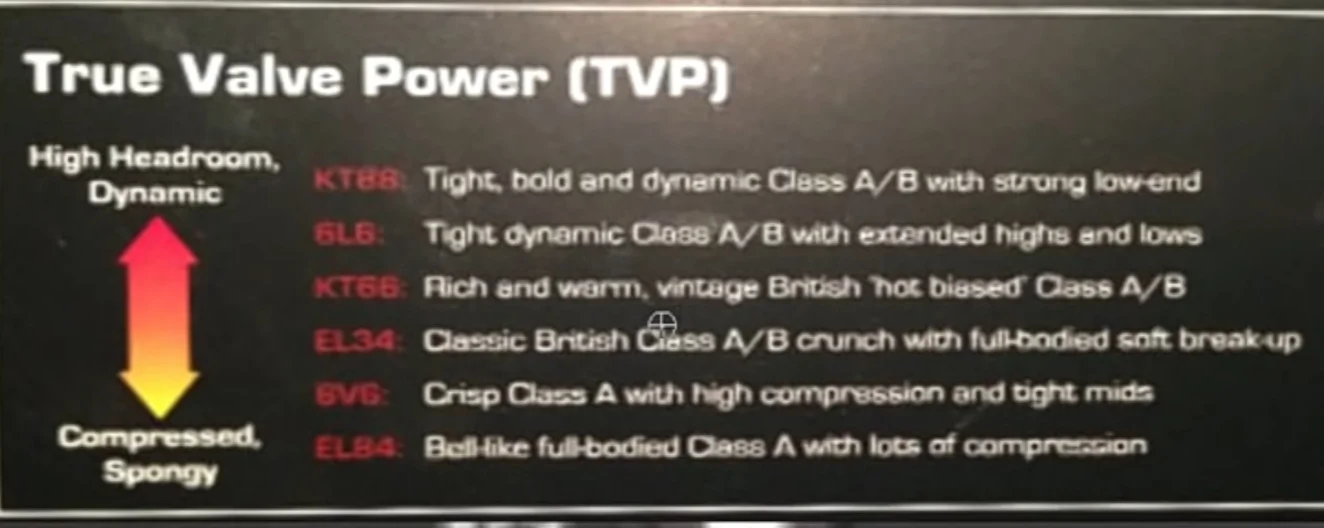

@solitude71 hocam yine ben 😊 bu konu altından sormam yerinde olur diye buradan yazıyorum.
Lamba karakterleri eklediğim resimde var. Hatta aşağıda çevirmeye çalıştım.
* EL84 : Class A, Sıkıştırma
* 6V6 : Class A, Yüksek Sıkıştırma
* EL34 : Class A/B Klasik İngiliz Crunch tonu
* KT66 : Class A/B Zengin, sıcak, vintage bir İngiliz tonu
* 6L6 : Class A/B Sıkı, Dinamik ve Güçlü
* KT88 : Class A/B Sıkı, Cesur, Dinamik ve Güçlü
bu amfide modellenen yukarıdaki lambalar genelde hangi bilinen amfilerde kullanılmıştır? Bu yönde bilginiz var mı? Ben sanırım bu amfiden alacam gibi ht1r yada ht5r yerine.
Bu bağlamda "bold" aslında "cesur" değil de, "İddialı, gösterişli" anlamında🙂
"Sıkıştırma" da bu bağlamda "kompresli" oluyor.

EL34:
  • Marshall 1959 “Plexi”
  • Marshall JCM 800
  • Orange Rockerverb
  • Hiwatt
EL84:
  • Vox Ac30
  • Fender Blues Jr
  • Orange Tiny Terror
6L6:
  • Fender Twin Reverb
  • Mesa Boogie Dual Rectifier
  • Peavey 6505
  • Fender Hot Rod series

İngilizcenin çok anlamlılığının verdiği anlam karmaşası 😊 düzeltme için ve kaynak için çok teşekkür ederim 👍🤟🙏
Valla her marka her lambayı kullanıyor neredeyse. Bu amfide en sevdiklerim her ne kadar Clean Fender'lerle anılsa da sert müziklere de çok iyi giden 6L6 ve en klasik rock tonu diyebileceğim EL34 oldu.
